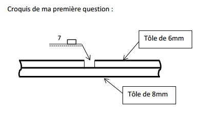

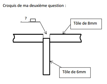

Nous sommes sur l'étude de réalisation de QMOS pour nos donneurs d'ordres et je me pose la question concernant la réalisation de soudure bouchon.
Comment interprété une soudure bouchon d'une tôle de 6mm sur une tôle de 8mm (donc en appui et non débordante) ?
Quelle QMOS faudrait t'il ?
Comment interpréter une soudure bouchon d'une tôle de 6mm entré a mis épaisseur dans une tôle de 8mm ?
La matière est de la S235JR et la gorge demandée est de 7mm.
D'avance merci

cyrille79 En ligne le 17/06/2021 à 11:28 (5 messages sur soudeurs.com)
14/03/2014 13:25:18
Dominique,
Merci pour votre réactivité, comme demandé je joint les deux croquis configurent ma demande.
Pour compléter ma question, doit on considérer cet assemblage en soudure bout à bout ou en soudure d'angle?
Afficher la pièce jointe
