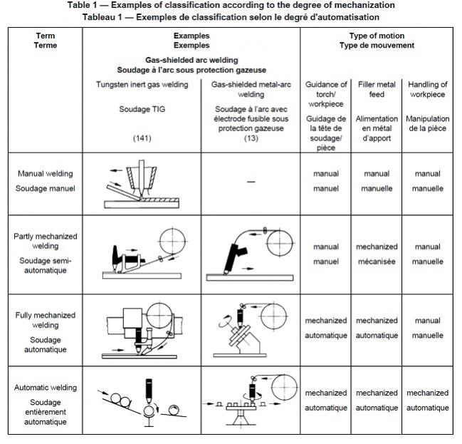

Quelles différences faites vous dans les désignations des méthodes d'exécution des procédés de soudage :
- Partiellement mécanisé (partly mechanized welding)
- Complètement mécanise (fully mechanized welding)
- Automatisé (Automatic welding)
Quelles sont les normes de référence ?
Merci de vos éclaircissements.

Définitions trouvées dans la norme ISO 857-1:1998
6.1 manual welding
welding where the electrode holder, welding hand gun, torch or blowpipe are manipulated by hand (see table 1)
6.1 soudage manuel, m
soudage dans lequel le porte-électrode, le pistolet de soudage, la torche ou le chalumeau sont guidés manuellement (voir tableau 1)
6.2 partly mechanized welding
manual welding where the wire feed is mechanized (see table 1)
6.2 soudage semi-automatique, m
soudage manuel dans lequel l'alimentation en fil est mécanisée (voir tableau 1)
6.3 fully mechanized welding
welding where all main operations (excluding the handling of the workpiece) are mechanized (see table 1)
NOTE ? Manual adjustment of welding variables during welding is possible.
6.3 soudage automatique, m
soudage dans lequel toutes les opérations principales (à l'exclusion de la manipulation de la pièce) sont automatisées (voir tableau 1)
NOTE ? Les variables de soudage peuvent être réglées manuellement pendant le soudage.
6.4 automatic welding
welding where all operations are mechanized (see table 1)
NOTE ? Manual adjustment of welding variables during welding is not possible.
6.4 soudage entièrement automatique, m
soudage dans lequel toutes les opérations sont automatiques (voit tableau 1)
NOTE ? Les variables de soudage ne peuvent pas être réglées manuellement pendant le soudage.
6.5 robotic welding
automatic welding using a manipulator that can be pre-programmed to different welding directions and fabrication geometrics
6.5 soudage robotisé, m
soudage automatique utilisant un manipulateur pouvant être préprogrammé pour différentes directions de soudage et configurations de pièces

Pouvez-vous me confirmer que l'utilisation d'un vireur lors d'une épreuve de QMOS suivant la norme NF EN ISO 15614-1 est bien considéré comme une soudure manuelle.
8.4 Commun à tous les modes opératoires de soudage
8.4.1 Procédés de soudage
Chaque degré de mécanisation doit être qualifié indépendamment (manuel, partiellement mécanisé, totalement mécanisé et automatique).
Exemple : Soudure MAG manuelle bout à bout de tubes épaisseur 5 mm, position PA sur vireur pour couvrir un DMOS de tôles épaisseur 5 mm en MAG manuel.

Je pense que c'est encore du soudage manuel si le porte-électrode, le pistolet de soudage, la torche de soudage sont guidés manuellement
Maintenant si le pistolet de soudage ou la torche de soudage sont fixes sur le montage, cela devient du partiellement mécanisé...
J'espère vous avoir aidé dans votre recherche de précision.

En effet la torche TIG ou MAG suivant les cas sera bien tenue manuellement.
L'utilisation du vireur pour les épreuves de QMOS sur tube circulaire (BW - bout à bout ou FW - angle) limitera le nombre de reprises et donc le risque de défauts.

Je me permets de compléter ce fil de discussion par ce tableau d'exemples selon norme ISO 857-1
soudage manuel (manual welding) :
soudage dans lequel le porte-électrode, le pistolet de soudage, la torche ou le chalumeau sont guidés manuellement .
soudage semi-automatique (partly mechanized welding) :
soudage manuel dans lequel l'alimentation en fil est mécanisée.
soudage automatique (fully mechanized welding) :
soudage dans lequel toutes les opérations principales (à l'exclusion de la manipulation de la pièce) sont automatisées.
Note : Les variables de soudage peuvent être réglées manuellement pendant le soudage.
soudage entièrement automatique (automatic welding) :
soudage dans lequel toutes les opérations sont automatiques.
Note : Les variables de soudage ne peuvent pas être réglées manuellement pendant le soudage.
