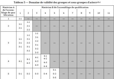

Je me permets de vous contacter pour être sur que j'ai bien interprété la norme NF EN ISO 15614-1 de 2017.
Si je fais passer une QMOS avec les paramètres suivant:
-FW
-PA
-135
-S690 (groupe 3.1)
-Ep1=10 Ep2=30
-Multipasse
-Tôle
Est ce que je suis qualifié comme suit:
-FW
-PA, PB, PC, PD, PE, PF, PG
-135
-les assemblages de groupe 1-1, 2-1, 2-2, 3-1, 3-2, 3-3
-Ep1=3 à 20 Ep2=5à infini donc au final de 3 à infini
-Multipasse
-Tôle et Tube (pas les piquages)
Voila ca serait pour confirmer si j'ai bien réussi à donner les bons domaines de validité.

J'ai aussi vu dans la NF EN ISO 15614-1 qu'il pouvait y avoir des essais de flexions par choc qui peuvent être demande. Ces essais sont demandé par le cahier des charges du clients ou par une norme sur les matériaux?
Dans mon cas, comme il y a des essais de dureté demandé, si je suis en PE, je qualifie aussi la PC, PG et PD?
Je ne comprend pas trop comment lire ce tableau du §8.4.2
Pour la validité des matériaux, je suis parti de l'interprétation du tableau §8.3.1
J'ai trouvé ces informations dans un de vos articles techniques de juillet 2018: "la page récapitulative des domaines de validité d'un procès verbal de QMOS selon la NF EN ISO 15614 (2017)"
En vous remerciant,

Concernant les groupes vous avez raison le groupe 3 couvre le groupe 1, 2 et 3
Toutefois le métal d’apport utilisé dans la QMOS devient une variable essentielle.
Vous n’allez pas souder un groupe 1.2 avec un métal d’apport pour souder du S690
Donc le tableau ci-dessous c’est un peu du pipeau !
