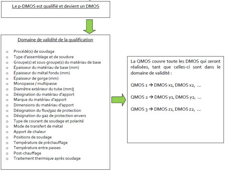

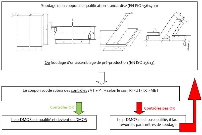

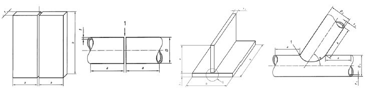

- la norme EN ISO 15614-1, en réalisant un coupon de qualification standardisé représentatif de la fabrication soudé en suivant un p-DMOS (descriptif de mode opératoire de soudage préliminaire) :
- la norme EN ISO 15613 (qualification basée sur un assemblage soudé de pré-production) peut être utilisée, lorsque la forme et les dimensions des assemblages de qualification standards de la EN ISO 15614 ne sont pas suffisamment représentatives de l’assemblage à souder.
Le coupon témoin soudé sera soumis à certains contrôles (visuel + ressuage + radiographie - tractions + pliages + texture + macrographie + métallographie selon les cas).
Si ceux-ci sont satisfaisants, le mode opératoire de soudage sera qualifié et un procès verbal de qualification de mode opératoire de soudage sera rédigé par l’organisme certificateur et de contrôle.

Le domaine de validité de la QMOS concerne, par exemple (non exhaustif) :
- le fabricant ;
- le procédé de soudage ;
- le type d’assemblage et de soudure ;
- le groupe de matériau de base ;
- les dimensions (épaisseur du matériau et diamètre extérieur du tube) ;
- les détails concernant le soudage (par exemple, soudage avec support envers ou non, etc.)
- etc.
