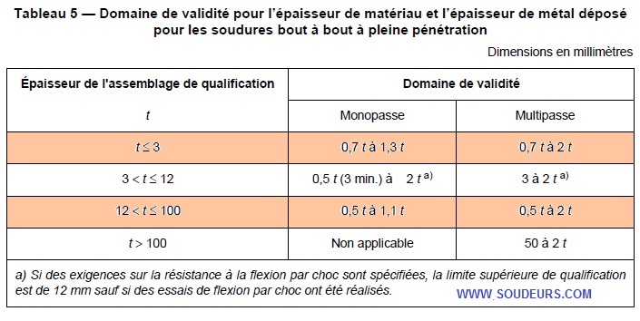

Voici une comparaison des domaines de validité des épaisseurs des assemblages bout à bout entre la norme NF EN ISO 15614-1 de 2005 et la norme NF EN ISO 15614-1 de 2017
Tableau 5 - NF EN ISO 15614-1 de 2005
Avec t = épaisseur du matériau de base

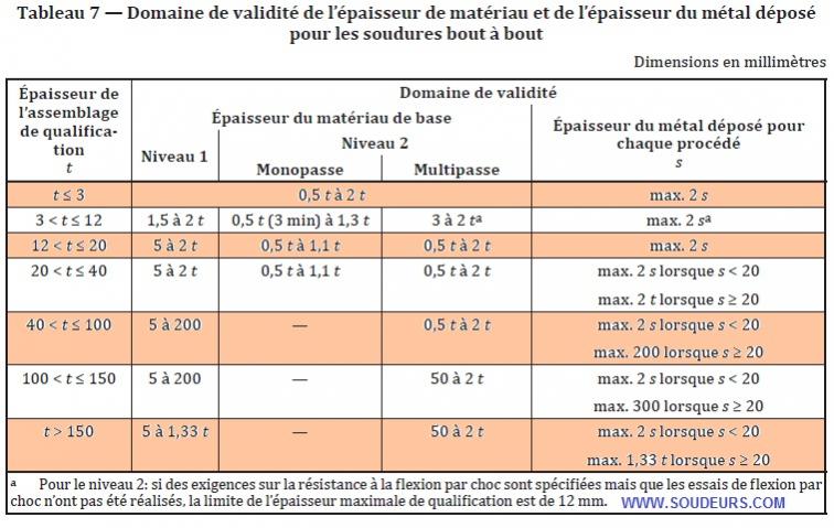

Tableau 7 - NF EN ISO 15614-1 de 2017
Avec s = épaisseur du métal déposé
