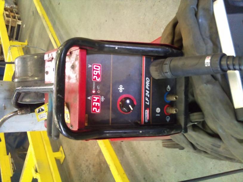

Que dire sur ce matériel bonne machine ou non'
Comment optimiser mes paramètres'
Utilisation plutôt en synergique ou bien en manuel ?
Voila je voudrais en savoir un peu plus pour obtenir les meilleurs résultats possible.
J'ai pourtant une dizaine d'années d'expérience dans le domaine du semi auto mais j'ai toujours évolué au sein de petites structures avec de petits moyens et par conséquences des postes a souder plus que vieillot
Voila pourquoi ce type de matériel me déroute quelque peu
En attendant vos réponses mes chers confrères soudez bien!!!

Bonjour gaitlunik,
Bien évidemment que LINCOLN ELECTRIC est une bonne marque américaine de matériels de soudage qui a pignon sur rue !
Mais à notre avis, rien à voir par comparaison à un FRONIUS, KEMPPI ou EWM de mêmes caractéristiques !
Vous avez posté dans votre message la photo du dévidoir LINCOLN LF 24M PRO mais vous ne précisez pas le type de générateur LINCOLN ELECTRIC POWERTEC ?
Très certainement un POWERTEC 365-S ou un POWERTEC 425-S ou un POWERTEC 505-S ?
Plus d'informations sur les produits LINCOLN ELECTRIC (PDF)
Il est fortement recommandé d'utiliser la fonction de réglage synergique lorsque vous utilisez ce type de poste afin d'assurer un réglage automatique des paramètres électriques de soudage selon :
- La nuance de la matière soudée
- Le type de fil d'apport utilisé (fil massif, fil fourré avec laitier, Metal cored)
- L'épaisseur de la pièce ou la section soudée
- Le diamètre du fil d'apport
- Le type de gaz de protection à la torche

Bonjour et merci de ta reponse
Le generateur est un powertec 500s
