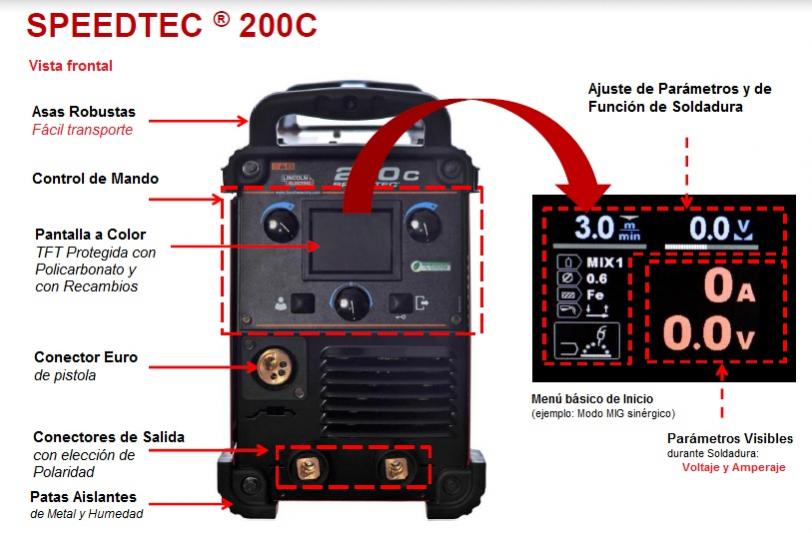

Speedtec® 200C

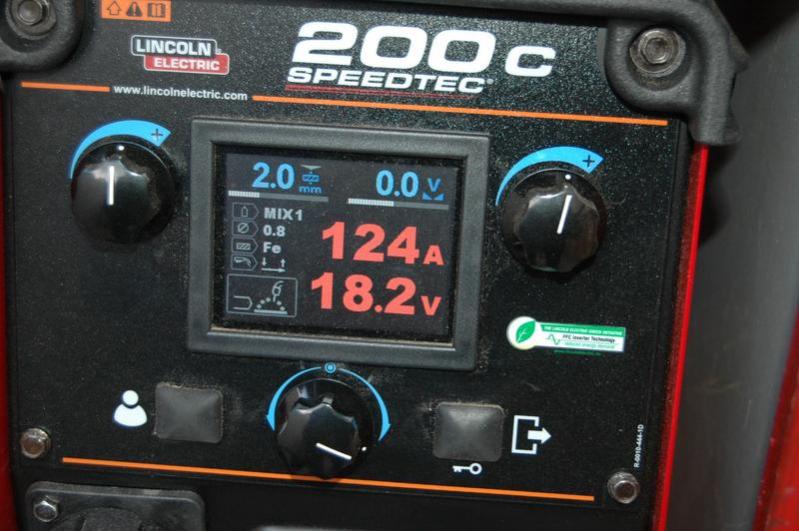

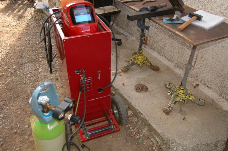

Une dizaine de jours plus tard, me voilà au SAV pour la mise en mains : mise en place de la torche ; installation de la bobine (fil 0,8 S6) ; passage du fil (1 gros galet à rainure et un galet presseur) ; installation du débitlitre sur la bouteille B11 de Mison 12 (Argon CO2 12%) et réglage du débit.
Explications sur le réglage de l'entraînement du fil et nous voilà prêts à souder. Le technicien a survolé la notice et préfère régler le poste de manière classique, à l'oeil et à l'oreille, en faisant varier l'intensité.
A mon tour de prendre en main pour la première fois une torche Mag (Binzel 25 AK) Le geste n'est pas évident, le flexible pèse sur le poignet. Le gars me montre comment compenser avec ma main gauche sous le col de cygne.

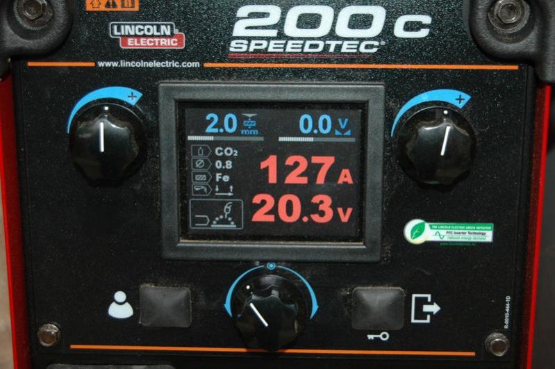

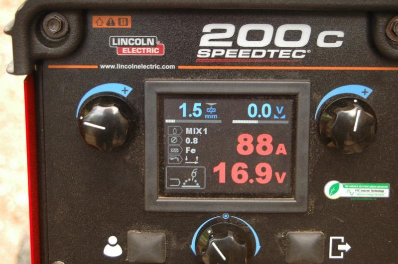

Un client passe et me voilà en solo. Comme j'avais potassé la notice ces derniers jours, je remets discrètement les réglages d'usine et je passe en mode synergique.
Là je n'ai plus qu'à choisir la nature du métal (Fe) ; le diamètre du fil ; la nature du gaz (Mix ou CO2) ; l'épaisseur à souder : ici 2 mm, j'ai apporté des bouts de tube, chutes de ma barrière de piscine en voie d'achèvement.

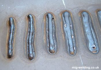

Premiers cordons droits : de vilans pâtés... M..e ! J'avais oublié de rouvrir la bouteille de gaz... Là, c'est nettement plus joli.

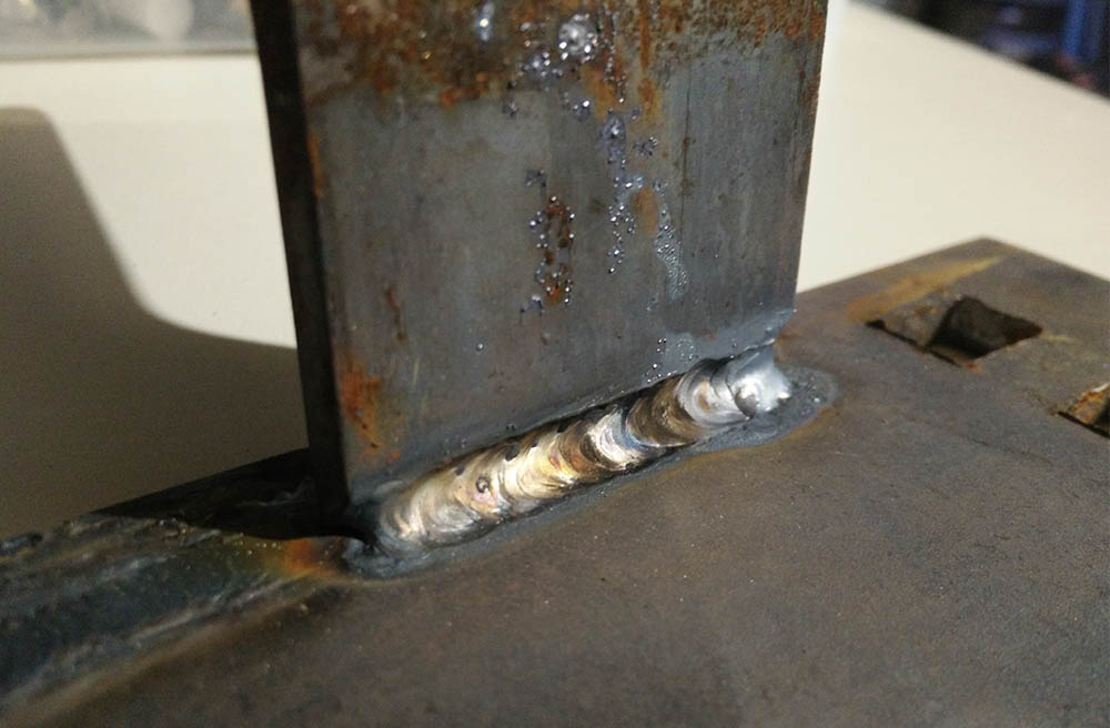

Première soudure d'angle : ah, voilà ce que je voulais obtenir.
Le technicien, de retour: "Alors ? Eh ben, si vous y arrivez déjà à l'arc, vous allez prendre rapidement le coup de main" Il regarde l'écran du poste, l'intensité et le voltage affichés : "Ah, oui, finalement, en partant de l'épaisseur, c'est pas mal aussi"

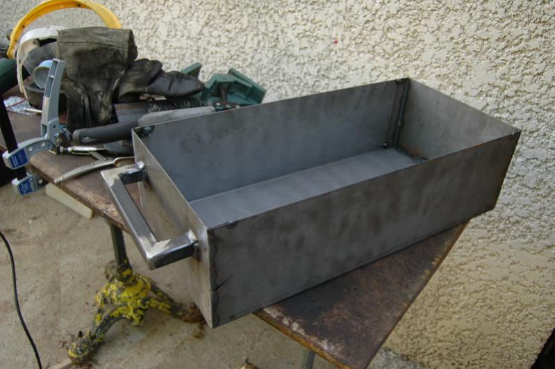

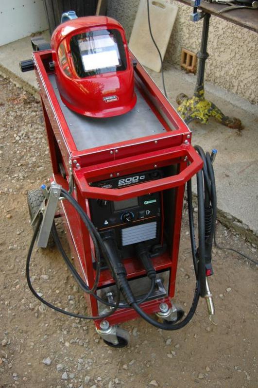

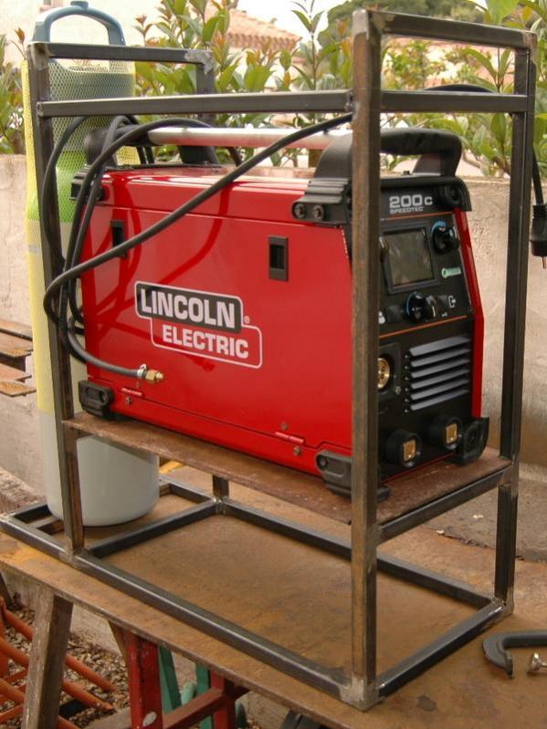

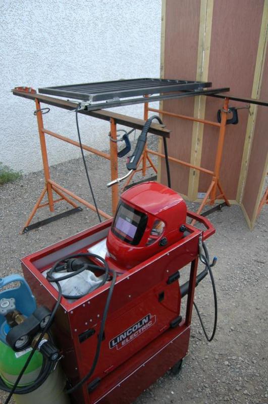

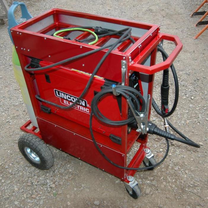

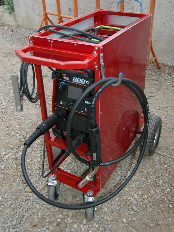

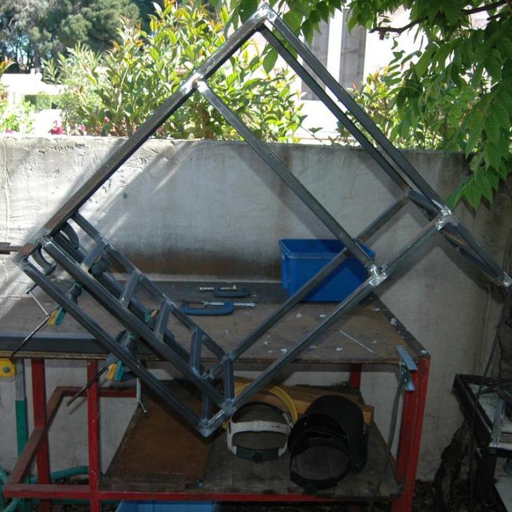

De retour chez moi, le poste est resté une semaine au repos. Le temps de lui achever son chariot. A l'arc. Pas question de le trimballer en extérieur sans son chariot.

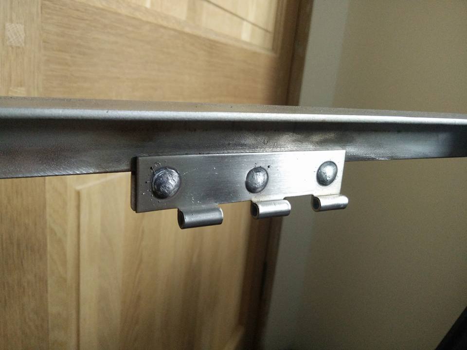

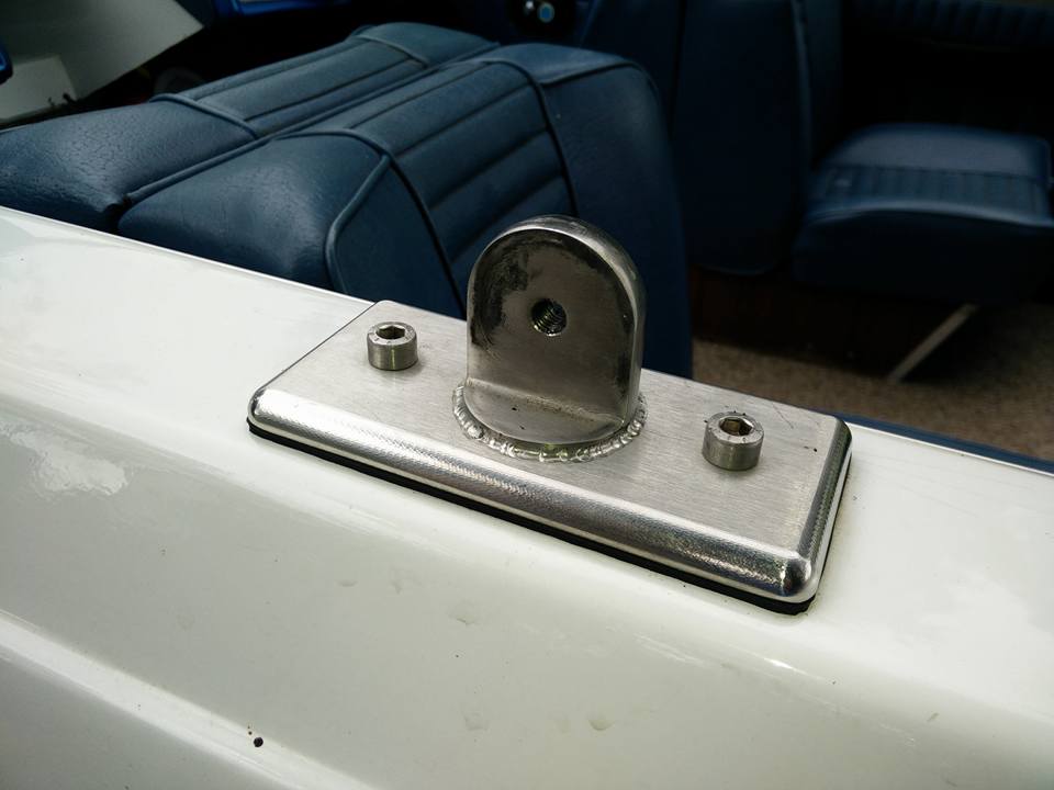

Mais une fois à l'abri des chutes et des projections, j'ai pu enfin réaliser quelques cordons sur de la tôle de 15/10 pour le tiroir de rangement du bas.
Du tube serrurier 20 x 20 x 2 sur la même tôle
Des paumelles Maroc sur le même montant.
Toutes soudures réalisées en extérieur, à l'abri du vent, en augmentant un peu le débit (20 l/min pour une buse de 15 mm)
Aujourd'hui, j'ai reçu le testeur de gaz en sortie de torche recommandé sur ce forum.
Je vais voir avec les indications affichées par mon débitlitre.
Pour l'instant, je n'ai que des satisfactions avec ce poste : simplicité, efficacité.
Bien sûr, il reste beaucoup de choses à approfondir et à assimiler. Mais des débuts encourageants.

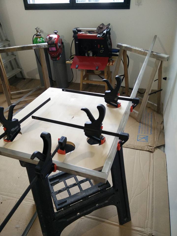

J'ai donc reçu mon Speedtec 200c avec toutes les torches en 4m + le détendeur. Pas de soucis, très bon service de la part du vendeur.
Sur les conseils des locaux je me suis équipé pour le MIG inox et acier avec une bouteille d'Argon et une bouteille de Mix Argon / CO2 (Sagox 18) avec les fils qui vont bien en 0.8mm (0.7kg d'inox et 5kg pour l'acier).

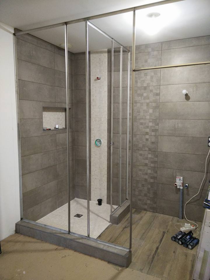

J'ai prévu d'aller faire un tour chez hyper acier car j'ai la verrière de la douche à l'italienne à faire en inox + la verrière de la cuisine en acier + plein de bricolages "bonus" :)

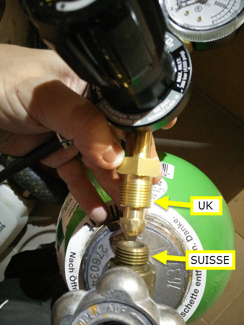

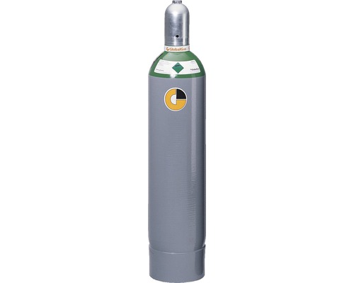

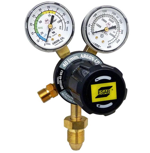

Le seul point bloquant qu'il me reste à traiter : raccorder le détendeur aux bouteilles en ma possession...
Niveau détendeur j'ai celui ci qui est malheureusement marqué comme UK Fitting ONLY :( avec une entrée en G 5/8" RH
Et niveau bouteille j'ai celle ci :
Dans le texte ça dit
Raccord de vanne 21,8 x 1/14 selon DIN EN 477-6, W 21,8 x 1/14
Donc forcément j'obtiens ceci, en les mettant côte à côte, les pas et diamètres sont identiques :
Je pense qu'il me faut un raccord de ce type
mais je me dis aussi que je ne suis surement pas le seul dans ce cas :) Auriez vous un lien vers la pièce qui va bien ?

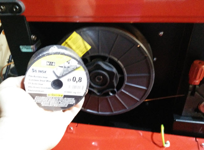

Question subsidiaire pour ceux qui ont lu jusqu'ici sans zapper ...
Comment montez vous les petites bobines de 700g sur la machine ? bidouille perso ou adaptateur vendu ?

je crains vraiment que pour adapter votre mano UK sur une bouteille Suisse, cela ne soit pas une mince affaire, car l'étanchéité se fait avec la partie conique du côté mano
03/06/2017 14:57:42
Je vais peut etre dite une betise mais on trouve tous les adaptateurs air comprimé pour passer du systeme americain (conique et en pouces) aux systenes eutopeens ( en pouce "gaz")
Il faut que je recherche les fournisseurs qui vendent ces adaptateurs javais cherché il y a un moment.
Peut etre Air comprime, compresseurs, secheurs, filtres, purgeurs, cuves, ...
Technic-achat | Vente automatisme industriel, composants et moteur electrique
Adaptateurs, changements de pas - Raccordspro.com (Sarl Axesspack)
Je regarde ce soir.

Par contre pour revenir au speedtec 200C, j'ai testé le Tig sur des chutes d'acier que j'ai pu récupérer dans une benne chez un ferronnier (une mine d'or :) )
Voici le résultat de ma toute première soudure au TIG, sans métal d'apport, sous Argon pur, électrode de 2.4mm sous 85A. (sans avoir pris la peine de nettoyer les pièces)
Suivie de mon premier coup de soleil sur l'intérieur du biceps gauche, le fameux coup du débutant qui soude le soir dans son garage avec des beaux gants en cuir mais en polo manches courtes... :)
Ma grosse question interrogation c'est :
Comment gérez vous l'allumage et l’arrêt de l'arc avec le speedtec 200C ?
Au début il faut toucher, mon électrode colle à tous les coups...
A la fin pour stopper le cordon de soudure, il faut aller tourner le bouton sur le poste ou lever rapidement la torche ce qui produit un arc de 10 à 15cm et en plus interdit tout "post flow" sur le cordon...
Si vous avez une piste, car après avoir essayé tous les réglages, j'ai toujours les mêmes soucis...
Encore merci pour votre aide !

En fait sur le speedtec, les boutons du dessus fonctionnent comme suit en mode TIG Lift :
Celui de gauche règle l'Ampérage, celui de droite bascule simplement le Voltage sur ON ou OFF, c'est donc le bouton de droite qui est sensé coupé l'arc. J'aimerai avoir ce simple "inter" ON/OFF sur une pédale ou sur la torche pour couper l'arc mais continuer à envoyer le gaz (vanne manuelle sur la torche)
Excellente idée le coup de la pièce martyr ! Merci pour le conseil !

J'ai utilisé le Mig principalement, pour de l'Acier et pour de l'inox 304L.
Je précise que je suis débutant au MIG.

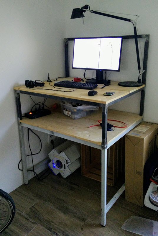

J'ai d'abord réalisé une réhausse pour mon bureau afin de bosser debout et non plus avachi sur une chaise :
En tube carré acier de 30x30x2 pour réhausser un bureau dans le même matériau récupéré à la benne.
Bien content du résultat.
Cela m'a permi de jouer avec les réglages du poste, de faire certaines erreurs que j’espère ne plus faire sur des projets plus importants.
Sur ce même projet, j'ai noté une très nette amélioration de mes cordons entre la première soudure et les dernières.
J'ai trouvé le poste très facile à prendre en main. les réglages sont assez intuitifs même si la navigation dans les menus demande un temps d'adaptation.
Fil acier 0.8, Mix Argon CO2.
J'ai eu l’occasion de réparer une grille de gazinière aussi, la pièce noire qui se trouve au dessus des brûleurs.
Un des bras qui supportent les casseroles était cassé. Réparation au TIG en utilisant 2 bruns de fil MIG 0.8 torsadés comme métal d'apport.
Grosse déception comme expliqué plus tôt dans ce sujet car le déclenchement et l'arrêt du cordon ne sont pas "maîtrisables".
On frotte, l'électrode colle, pour l’arrêter on doit tirer la torche loin de la pièce avec un arc énorme qui se forme et qui laisse des traces sur la pièce.
La réparation a été faite proprement, le copain heureux avec la réparation, c'est le principal :) 2 fils 0.8 torsadés, Argon Pur.
Enfin le dernier projet que je suis en train de terminer est la verrière de la salle de bain en Inox 304L, composée de T et de cornières en 25x25x3.
Un sujet a été ouvert ici :
Demande de conseils et avis pour réalisation verrière atelier
Un projet assez long, ne rigolez pas, je le redis, je suis débutant.
Je n'avais jamais bossé l'inox auparavant.
Le plus long fut la préparation des jonctions et surtout la manipulation des pièces...
J'ai travaillé à plat en couchant la cloison dans la pièce sur des tréteaux.
La pièce est aussi grande que la verrière...
il a fallut ramper, faire des contorsions dans tous les sens.
Et puis la conception a évolué au fur et à mesure du projet.
Les réglages n'étaient pas évidents du tout, surtout qu'au début je n'utilisais pas le bon gaz... pas la bonne buse contact (1mm au lieu de 0.8) et que je laissais une trop grande distance entre la torche et la pièce (stick out en anglais).
Heureusement, j'ai pris le temps de fouiller, chercher et me renseigner sur YouTube et cela m'a bien aidé j'ai aussi trouvé un calculateur qui donne une estimation de la vitesse de déroulement fil en fonction de ce qu'on veut souder.
Je suis maintenant beaucoup plus efficace et j'ai pris beaucoup d'assurance tant dans les réglages que dans l'application des cordons.
Le poste va très bien, le soucis venait du bonhomme comme d'habitude :)

J'ai acheté mon poste chez Rapid Welding UK pour l'offre qu'ils proposaient à ce moment là.
Toutes les torches fournies en 4m + détendeur ESAB.
Très bonne communication, magasin très professionnel et bons conseils.
Manque de bol ils ont eu un souci avec le transporteur et leur service d'envoi.
L'emballage est arrivé abîmé, à moitié ouvert.
Après contrôle, tout est OK, rien ne manque et le poste fonctionne bien.
Je leur en ai parlé, ils étaient coopératifs et m'ont supporté à 300%.

Pour l'instant je suis très satisfait de ce poste qui correspond exactement à ce que j'en attendais (à part la partie TIG qui reste à améliorer en bricolant un inter sur la torche) et j'ai beaucoup d'autres projets, l'avoir sous la main dispo à tout moment m'ouvre l'esprit sur de nouvelles idées.
- Le fond de ma remorque à pointer sur les longerons pour éviter que cela claque quand je promène la remorque à vide.
- Des aménagements à faire sur mon bateau : fixations d'arceaux en inox pour la bâche d'hivernage, réalisation d'une grue avec palan pour sortir le moteur inboard pour remise en état et grande visite, réalisation d'un support d'atelier pour ce moteur afin de bosser dessus cet hiver dans le garage au chaud.

Pour le calculateur je suis d'abord tombé sur ce site qui est une mine d'info pour un débutant comme moi :
MIG Settings Calculator
Notamment cette page avec les différents cordons en fonction de la puissance réglée :
MIG Power Settings
Et le calculateur se trouve chez Miller :
MIG Solid-Core Welding Calculator - MillerWelds
