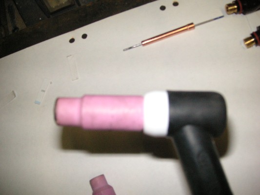

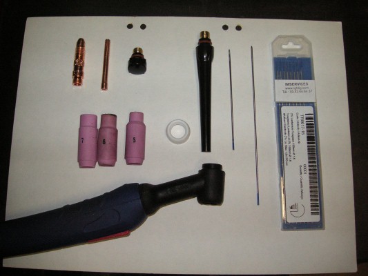

Comme demandé par Dominique je me fends d'un petit reportage en image illustrant le montage d'une torche tig.
Comme évoqué dans mon message de présentation ici je débarque dans le domaine de la soudure tig. Une fois reçu mon poste il m'a fallu le mettre en œuvre.

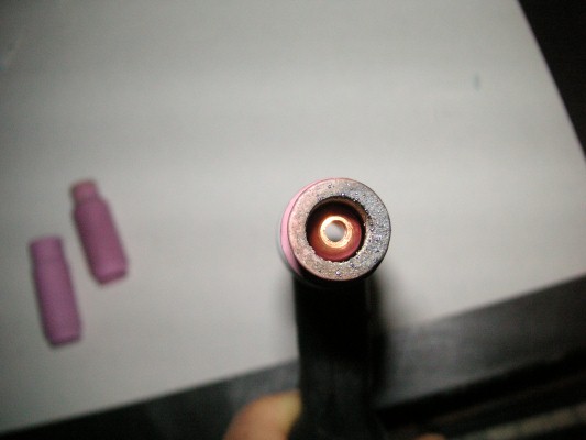

Les premiers essais montrant une grande oxydation de l’électrode et du matériaux il m'a fallu trouver le problème et ne pas paniquer. J'ai fini par trouver et cette mésaventure servira à d'autres j'espère.

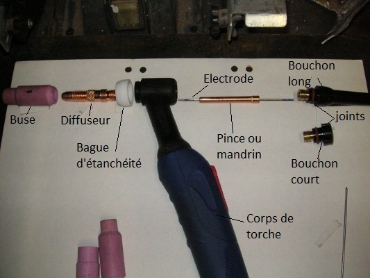

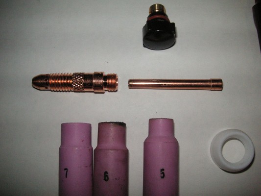

Donc pour commencer voila l'ensemble des pièces destinées à constituer la torche:
Voici les mêmes avec leur placement et leur nom:

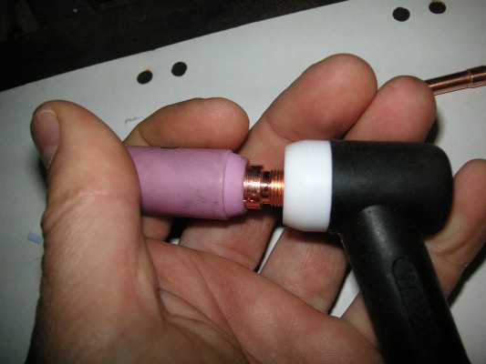

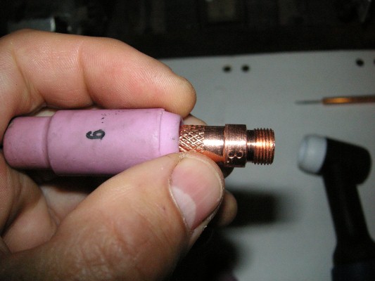

Pour commencer il faut assembler le diffuseur de gaz neutre (argon) et la buse en matériau réfractaire (alumine ou autre).
ensuite mettre le joint (téflon) sur la torche. Pour mon cas il y était déjà.

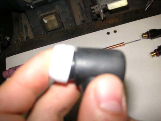

Une fois le diffuseur vissé sur la buse (pas besoin de serrer beaucoup), on vis le diffuseur sur le corps de la torche:
Voici l'ensemble de face:
et de coté:

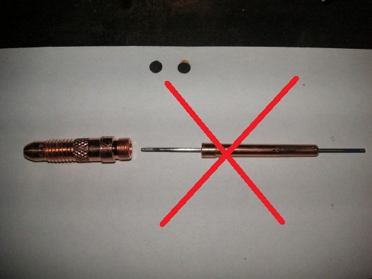

Et voila la pince qui m'a donné tant de sueurs froides:
Il faut noté que la pince ne correspond qu'a un diamètre unique d'électrode. Si vous utilisez plusieurs diamètre d'électrode il vous faudra plusieurs pinces.

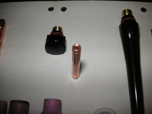

Et voici le détail de la position de la pince par rapport au diffuseur.
Pour des raisons de clarté, le diffuseur est montré ici sorti de la torche.
Le bon sens:
Le mauvais sens!
Si vous monté la pince dans ce sens, l'épaulement viendra partiellement obturer le diffuseur empêchant l'argon de sortir à un débit correct. De plus l'électrode sera mal centrée.

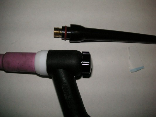

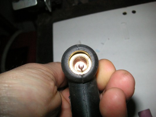

L'électrode doit donc être enfilé dans la pince et l'ensemble introduit par l'arrière de la torche:
Voici l'équipage vu de l'arrière:
Il ne reste plus qu'à visser le bouchon de manière à appliqué une pression raisonnable sur la pince et ainsi immobiliser l'électrode.
La force de serrage n'influe pas sur l'étanchéité grâce à la présence du joint de couleur marron ici. Donc pas la peine de serrer fort non plus.

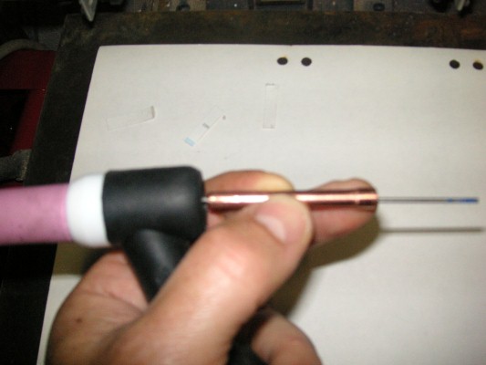

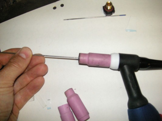

Notez que, comme le montre cette photo on peut aussi enfiler l'électrode par l'avant pourvu que le bouchon ait été desserré.

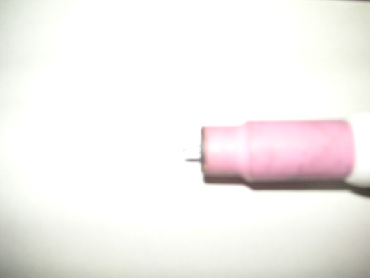

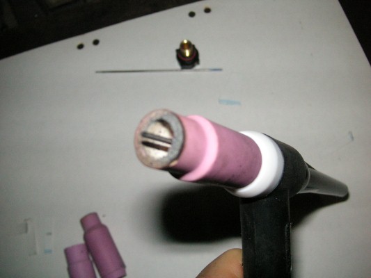

Voici l'électrode dépassant d'environ 7mm :
La même avec un peu de recule:
Et vu de face:
Notez que dans un endroit réduit il peut être intéressant de monter le bouchon court en utilisant une électrode courte.:

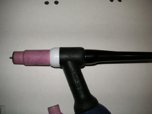

Voila. C'est fini. Vous pouvez souder. L'électrode monté dessus à été utilisé pour souder de l'aluminium, d'où sa forme arrondie.
Bonnes soudures.

par contre tu aurais du t apercevoir que lorsque ta pince était monté à l envers hors mis le fait que sa obstruait le passage du gaz ton tungtène ne tenait pas serré
surtout ne prend pas ombrage de ma remarque
de toute façon y a que celui qui fait rien qui ne se trompe pas
on vois parfois des choses qui font rire beaucoup plus par exemple le gard pressé qui veut essayer sont poste MIG et qui oubli de visser un tube contact
la c est mal parti pour faire une soudure ;)
cordialement Ricou26 :)
PS le bouchon court effectivement pour les endroits ou la torche ne passe pas avec un bouchon long
mais il ne faut pas oublier de dire que pour utiliser un bouchon court le tungstène doit etre plus court aussi qu un tungstène neuf

Le problème c'est que ça serrait justement. Je me suis aperçu de l'erreur en constatant que la pince se desserrait difficilement (on voit une marque sur la pince).

re dans ce cas si sa serre difficile de se rendre compte du problème :(
comme quoi toutes les torches ne sont pas pareil
avant de poster
j ai fais des tests sur une de mes torche que j ai en plus en cas de panne sur l autre
si je met la pince à l envers hé bien j ai beau bloquer le bouchon le tungstène peut naviguer dans la torche voir tomber tout seul

Un seul bémol, je vous conseillerais plutôt de monter le diffuseur sur la torche, de la serrer d'un coup de pince très léger, puis de visser la buse dessus.
Ceci pour deux raisons, la première étant que la bague blanche sert d'étanchéité et monter la buse après permet de s'assurer de cette étanchéité.
La deuxième étant que vous risquez dans votre cas de ne plus pouvoir séparer la céramique du diffuseur, ce qui vous oblige à casser la buse pour récupérer le diffuseur...

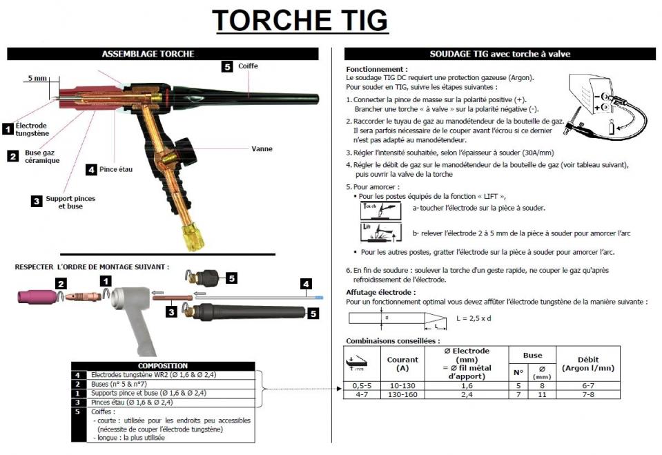

Je le complèterai par l'image suivante, qui apporte le mode d'utilisation des différents diamètres de buses & d'électrodes fonction du travail à effectuer...
@+Bien à Vous...

juste un petit mot pour dire que je trouve ce petit tuto intéressant. Un seul bémol, je vous conseillerais plutôt de monter le diffuseur sur la torche, de la serrer d'un coup de pince très léger, puis de visser la buse dessus. Ceci pour deux raisons, la première étant que la bague blanche sert d'étanchéité et monter la buse après permet de s'assurer de cette étanchéité. La deuxième étant que vous risquez dans votre cas de ne plus pouvoir séparer la céramique du diffuseur, ce qui vous oblige à casser la buse pour récupérer le diffuseur...
Sincèrement,
Effectivement, on monte en premier le diffuseur sur la torche, et seulement ensuite la buse. JAMAIS de pince pour serrer, juste à la main ! Ensuite la "bague blanche" ne sert pas à l’étanchéité mais à isoler le néoprène de la chaleur de la buse (c'est pourquoi elle s'appelle "bague isolante"). L'étanchéité... à ce niveau on est quasiment à pression nulle. Le seul serrage où il faut insister un peu c'est le bouchon car il serre la pince et assure son bon contact électrique avec l'électrode.
