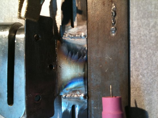

24/12/2010 10:58:04
Je voulais remonter ce message ou post en vous donnant un retour de mon experience.
J'ai donc recu mon Tig 167 de chez GYS
Et j'en suis tres satisfait!!
Apres quelques essai pour comprendre le fonctionnement et le reglage je m'attaque deja à des beaux petits cordons et je suis en train de realiser un guidon en tubes d'acier en 2mm d'epaisseur.
Mes soudures sont un peu sombres, mais les cordons sont assez reguliers et j'arrive quand meme à ne pas percer le tube voici une image de mes debuts
Le poste est tres pratique
Les reglages simples et intuitifs, il ne chauffe pas trop et je soude a des amperages ne depassants pas les 90 Amp
L'amorcage en HF...top!
