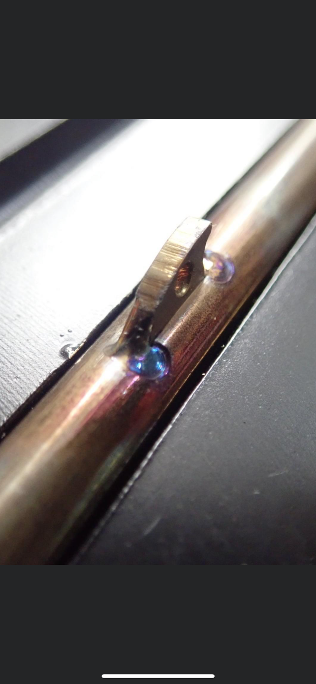

Pour réaliser un projet perso, je cherche à souder de petits ergots en inox sur des barres en acier (acier ressort). Je dispose d'un poste TIG et de quelqu'un sachant le manipuler pour m'aider.
Ces barres seront immergées dans l'eau de mer et rincée à chaque sortie. Pour réaliser ce projet y a t-il des contraintes particulières à respecter (exemple ci-dessous) ? L'ergot devra résister à une force d'arrachement de 65kg.
  • Type de fil pour réaliser la soudure
  • Nombre de points à réaliser
  • Traitement après soudure
  • Temps de refroidissement entre chaque soudure
Est-ce ok de souder de l'inox sur de l'acier ou faut-il impérativement souder acier sur acier ?
Auriez-vous un conseil / méthode pour souder le plus facilement possible ces petits ergots sur une barre en acier.
Merci pour votre aide, je suis novice. Exemple de réalisation ci-dessous

Pour quel raison le tube n'est il pas en inox, en milieu marin l'acier va se corroder très vite ,même en le lavant tout les jours. En milieu non corrosif il n'y a pas de soucis de souder l'inox sur de l'acier, surtout pour supporter une charge de 65kg. A mon avis il est préférable de souder l'ergot  sur toute sa longueur. Fil inox 316L ou 308L, voir sans métal d'apport ,à condition que le tube soit en inox. Décapage et passivation si tout est en inox.

L'acier à ressort a été choisi pour ses propriétés de solidité et de flexion contrairement à l'inox. Réalisation de flèche de chasse sous marine soumise à de très forte contrainte (l'acier est beaucoup plus performant). Du coup possible de souder l'inox sur acier quelles contraintes ou dois-je partir sur du tout acier ?

je verrai ça sous un autre angle :qu'apporte l utilisation de l'inox dans ce montage? à moins d'avoir déjà les accroches toutes faites ,dans ce cas pour la soudure pas besoin de tig ,une soudure à l électrode enrobée de 2.5 mm en 3 passes  type 312 ou 29.9 chez selectarc
je vous conseille de mettre un coup de chaud à l acier à ressort avant soudure

pour cet assemblage, privilégiez du fil tig 309Lsi

Existe t-il une technique particulière pour tenir ou fixer cet ergot avant l’apport de soudure ?

vous avez un trou sur votre ergot, mettez une pige ronde et bricolez vous une cales à mettre en dessous de chaque côté

à oui j'ai cherché trop loin ,un bout de fil de fer bien serré fera l affaire ,j'imagine que l'on traque pas le 1/10

En effet merci ! Non on ne traque pas le 1/10. Il y aura plusieurs ergots sur une même tige il faut simplement que ceux ci soit alignés

pour tracer il faut placer le rond contre un  plat d'épaisseur équivalente au rayon du rond
il reste à tout ligaturer et souder
22/11/2022 16:38:28
si vous soudez plusieurs ergots sur le même axe, attendez vous à ce que votre tube ou barre flambe un peu avec les retraits que va provoquer les soudages . Pour limiter cela on peut  faire un bridage avec une contrainte inverse, faire un redressage en faisant des chaudes de retraits à l'opposé des soudures
