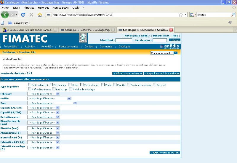

A partir de cette page
http://www.fimatec.fr/catalog/default.asp
cliquez sur soudage et brasage
puis soudage Mig
cochez Pipette
cliquez sur Affinez votre recherche
cliquez sur Voir le résultat
C'est la référence 727929
tibo6 En ligne le 14/07/2015 à 18:23 (149 messages sur soudeurs.com)
09/11/2008 17:07:37

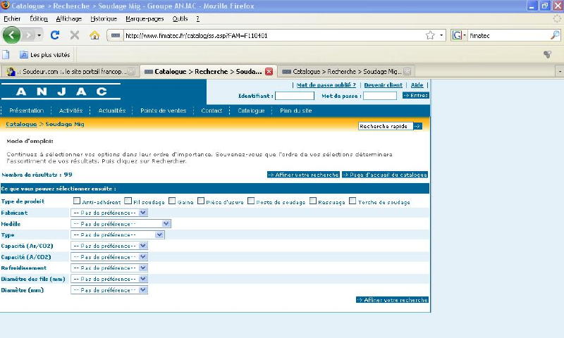

Après de multiples tentatives je me suis aperçu du problème , et c'est bien la première fois que je vois çà .
Les deux pages ont tout simplement la même adresse
Il est donc normal que si vous ne venez pas du site fimatec mais d'un autre site , soudeur.com par exemple , le serveur affiche le catalogue du groupe Anjac par défaut.
Donc voici la marche à suivre , cliquez sur ce lien:
http://www.fimatec.fr/enseignes/fimatec/default.asp
puis ''catalogue'' (et là vous êtes sur le catalogue Fimatec).
Soit vous faites une recherche dans la case :
''Par code article ANFIDIS'' tapez 727929.
soit vous cliquez sur ''soudage et brasage''
puis ''Soudage Mig'' , cochez ''Pipette''
Puis cliquez sur ''affinez votre ''recherche''
puis cliquez sur le code produit ''727929''
Et vous avez enfin le produit.
