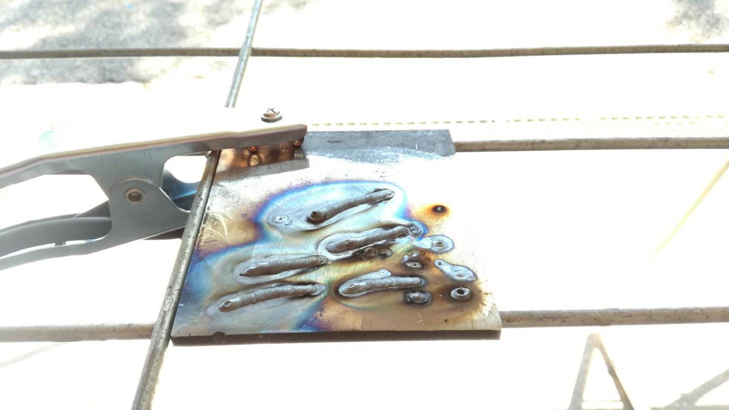

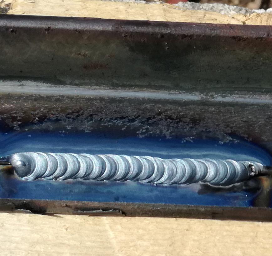

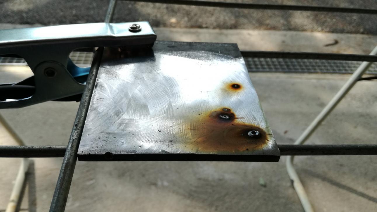

Hello les soudeurs !

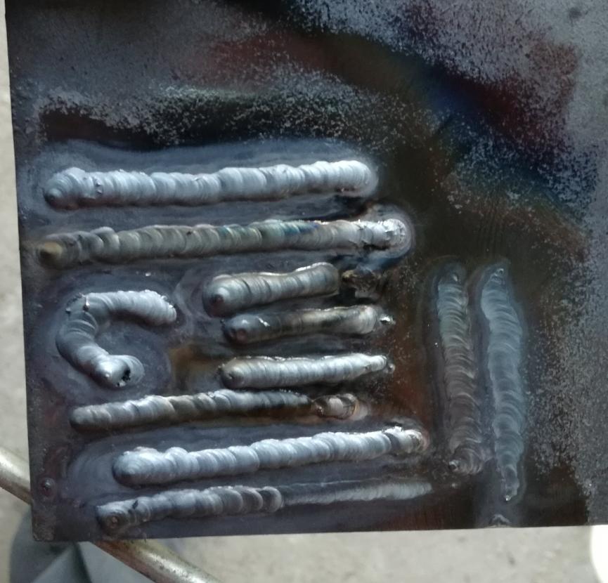

Alors voilà, je me suis lancé ce matin dans mon tout premier essai avec mon poste.
Bon... à vrai dire... c'est pas vraiment concluant...
Je voulais m'entrainer a faire des lignes (avec le métal d'apport) sur une plaque de métal (d'environ 3 ou 4 mm)
Comme vous pouvez le voir, ca ne ressemble pas trop a des lignes... plutôt des cratères...

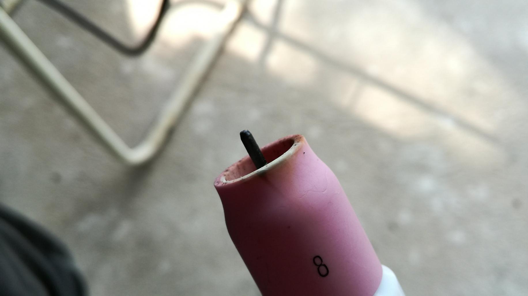

L'arc s'amorce difficilement, et l'électrode est toute noire et la pointe s'est fait bouffée
Voici mes réglages:
Buse numéro 8 en Gas Lens
Electrode Tungstène Lanthane 2% de 2mm de diamètre
Débit de gaz : 9L/min (surement trop faible car le diamètre de la buse fait 12,7mm)
2T
DC+
Pulse Off
HF On
Pre Flow 2 secondes
Up Slope 2 secondes
Ampérage 60 A (peut etre trop faible vu le diamètre de l'électrode cf tableau 3 ici)
Down Slope 2 secondes
Post Flow 5 secondes
Z'en pensez quoi (à part que c'est moche ;)) ??
05/08/2018 11:46:07
Beaucoup de choses à dire...
Mettez vous en DC-
Etant donné que vous avez un diffuseur grillagé, votre débit est tout à fait dans les normes. Cela dit, votre préflow est beaucoup trop haut, entre 0.5 et 1 seconde suffit amplement.
MAIS: vous avez surement un problème de gaz.
Entendez vous le gaz sortir par la buse ?
Etes vous bien raccordé a une bouteille d'ARGON pur ?
Soyez sur de ne pas mettre en contact l’électrode tungstène et la pièce a souder: gardez une distance aux environs de 1-2mm.
Enfin, augmentez votre ampérage (+ou- 100A à titre indicatif) Pour rappel : on fixe l’ampérage en fonction de la pièce et du type de joint à souder, pas du diamètre de l’électrode tungstène. Bien que les deux soient relativement liés, vous raisonnez a l'envers sur ce point.
05/08/2018 12:11:02
Bonjour tititiknik
Il faut que votre torche soit connectée au pôle négatif ou bien que le bouton de la façade du poste soit sur DC-
Vous avez un gros problème de protection gazeuse à la torche
Soit le type de gaz est inadapté (mélange Argon + CO2 par erreur)
Soit le débit est inadapté (je mettrais 13 litres par minute)
Soit votre montage de torche n’est pas étanche (entrée d’air)

C'est clair qu'il n'y a (quasiment) pas d'argon à la torche... :(

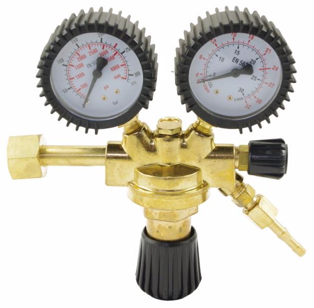

Merci pour ta réponse Tharkey,
Je vais aller tester suivant tes commentaires, et on va voir ce que ça donne.
Je vais donc rester sur 9L/Min. Mais comme tu l'évoques, j'ai l'impression qu'il y a un soucis de gaz, comme s'il ne se mettait pas en route tout le temps...
Pourtant la bouteille est bien reliée.
J'ai ce modele là de détendeur. Il y a bien de la pression dans la bouteille, et l'aiguille est sur 9L/min.
j'ai ouvert le robinet de droite (sur lequel il y a écrit On/Off), et réglé avec celui du bas (sur lequel est écrit co2)

Bon, alors effectivement il y avait un rpoblème d'arrivée de l'argon.
Ca marche quand même beaucoup mieux !
Bon, les cordons ne sont pas terribles, mais au moins, il y a des cordons !
Ils sont trop épais, je vais essayer de réduire l'apport en métal.
et on va continuer de s'entrainer !!
Merci pour votre aide les amis !

J'ai le même mano-détendeur et...... truc étrange, lorsque le débit est réglé, il chute à l'appui sur la gâchette torche. Je relâche la gachette, le débit remonte et ré-affiche la valeur réglée, je recommence..... rebelote . J'en conclu que le réglage n'est pas fiable entre électrovanne fermée et ouverte.
C'est vrai que les débits qui nous intéressent se situent presque au minimum des capacités de ce mano, on m'a toujours appris qu'un appareil de mesure est peu fiable en début ou fin de plage, est-ce aussi le cas ici?!?!?
Donc, empiriquement, je règle 4 à 5 litres/minute de plus que souhaité. Je sais que l'idéal est une vraie mesure avec un vrai débilitre en sortie de buse, l'achat est prévu à la prochaine commande de matos....
À titre de comparaison, j'ai mis côte à côte mon TIG et mon MIG (équipé lui d'un mano plus "classieux"), réglé le měme débit pour les deux et torches près du nez, appui sur les deux gâchettes. Y'a pas photo, le MIG "souffle" plus.
Au passage, faut penser à débrayer les galets avant de faire ça, le fil, ça pique!!!!

lorsque le débit est réglé, il chute à l'appui sur la gâchette torche. Je relâche la gâchette, le débit remonte et ré-affiche la valeur réglée
Rien d'anormal, une indication de débit ne peut être donnée que si il y a débit... C'est quand le gaz sort que l'aiguille donne la bonne indication de débit, sans débit elle indique une pression statique (cf. Bernoulli).

Absolument locouarn, le phénomène est cependant bien plus prononcé avec le mano IMServices qu'avec celui de mon MIG qui ne manifeste qu'un petit battement d'aiguille.
C'est vrai qu'avec un mano à 50€ (qu'on trouve parfois à +/- 30€), faut pas exiger une précision digne de Aérospatial.....

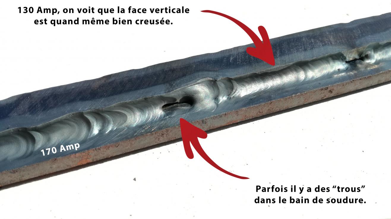

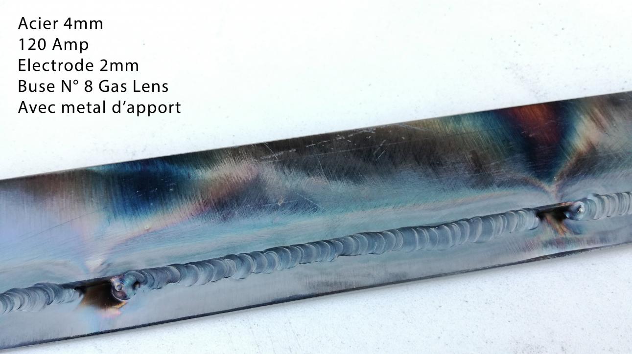

06/08/2018 17:14:13

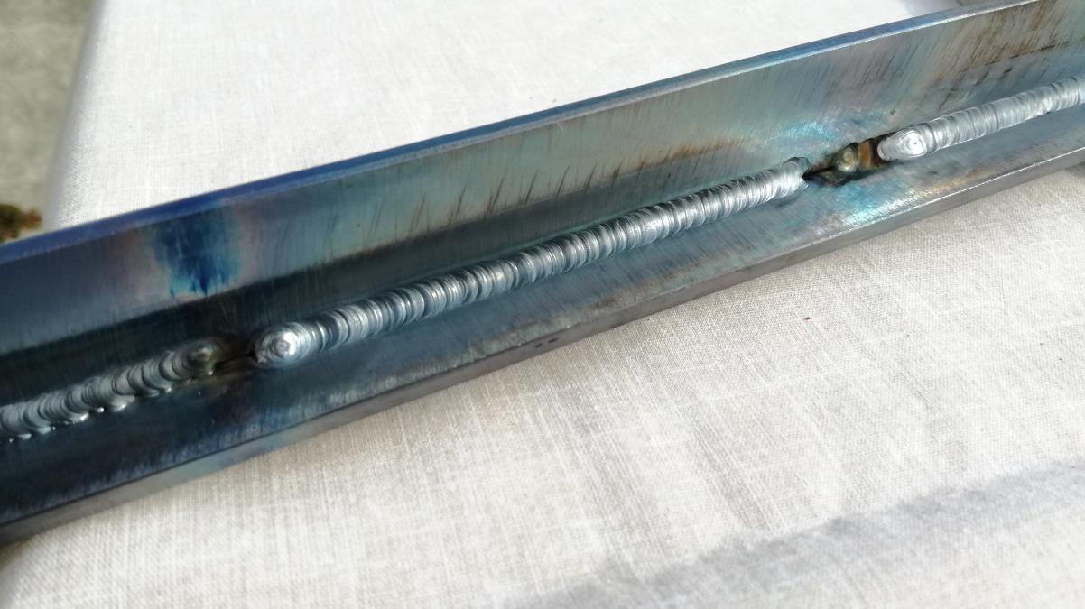

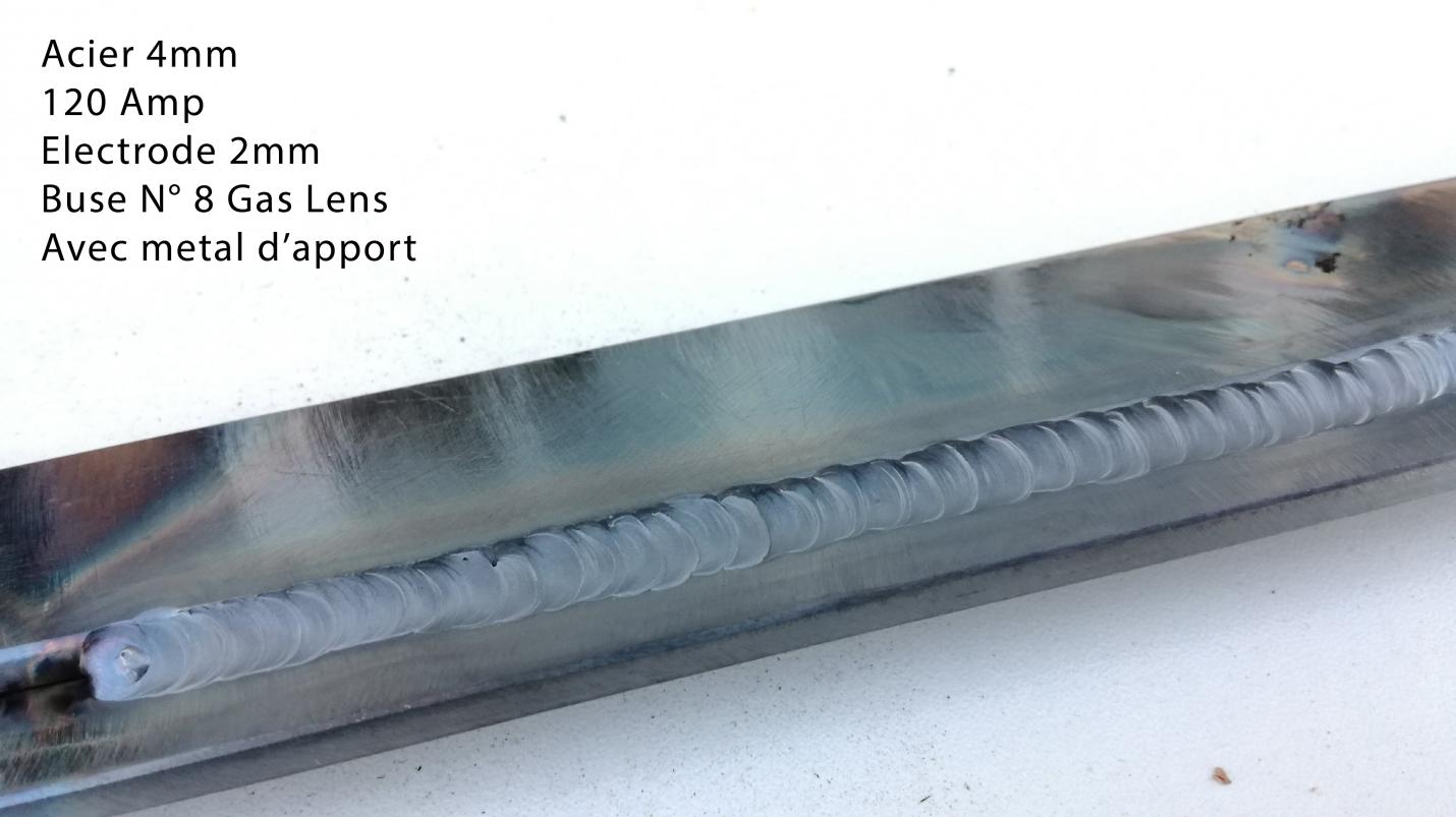

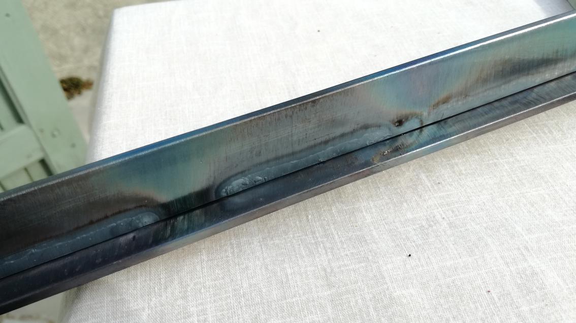

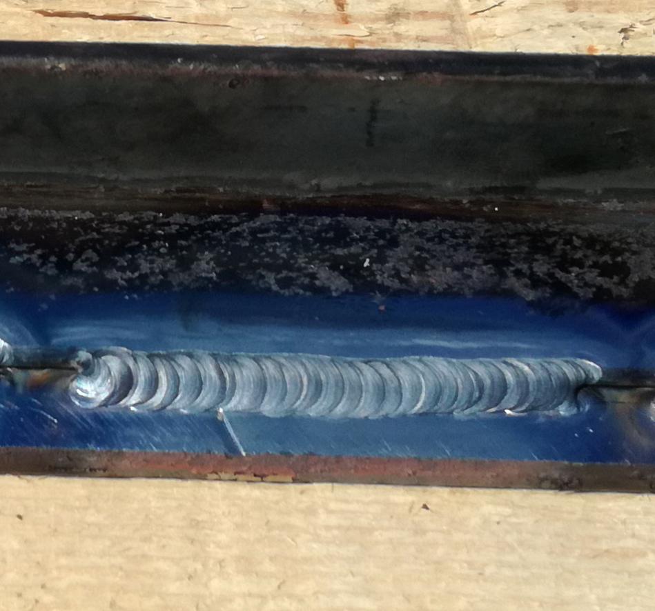

Bon, alors ça avance...
J'ai commandé la pipette pour le débit, elle arrivera dans 2 jours.
J'ai refait des cordons avec un évanouissement plus long (6s), et du gaz a 11l/min
Je remarque qu'il y a toujours des fois où l'arc ne s'amorce pas. Je suis obligé de relacher la gachette, et recommencer.
voilà ça que ça donne :
J'ai aussi essayé d'activer le mode 4T. Si je comprend bien, cela permet notamment d'appuyer sur la gachette pour commencer le cycle de soudage, puis de terminer le cycle en réappuyant sur la gachette. En tout cas c'est ce que j'ai compris avec la notice du poste. Mais ça n'a pas vraiment fonctionné.

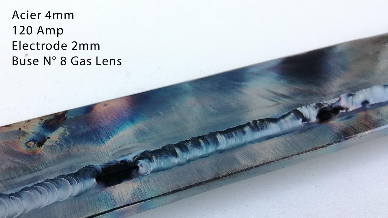

ça avance quand mème:)
sur le 210 ACDC la haute fréquence est un peu faiblarde pas plus de 2 millimètre d’écartement entre la pièce et l'électrode sinon on loupe l'amorçage
pour le 4 temps votre synchronisation n'est peut être pas encore au top à force de persévérance vous allez y parvenir :p
locouarn En ligne il y a 2 heure(s) (4793 messages sur soudeurs.com)

11/08/2018 16:35:22
Merci pour tous vos conseils !
Merci Locouarn, je vais essayer avec ces nouveaux réglages demain.
Je n'ai pas beaucoup de temps pour m'y mettre, mais c'est un réel plaisir !!

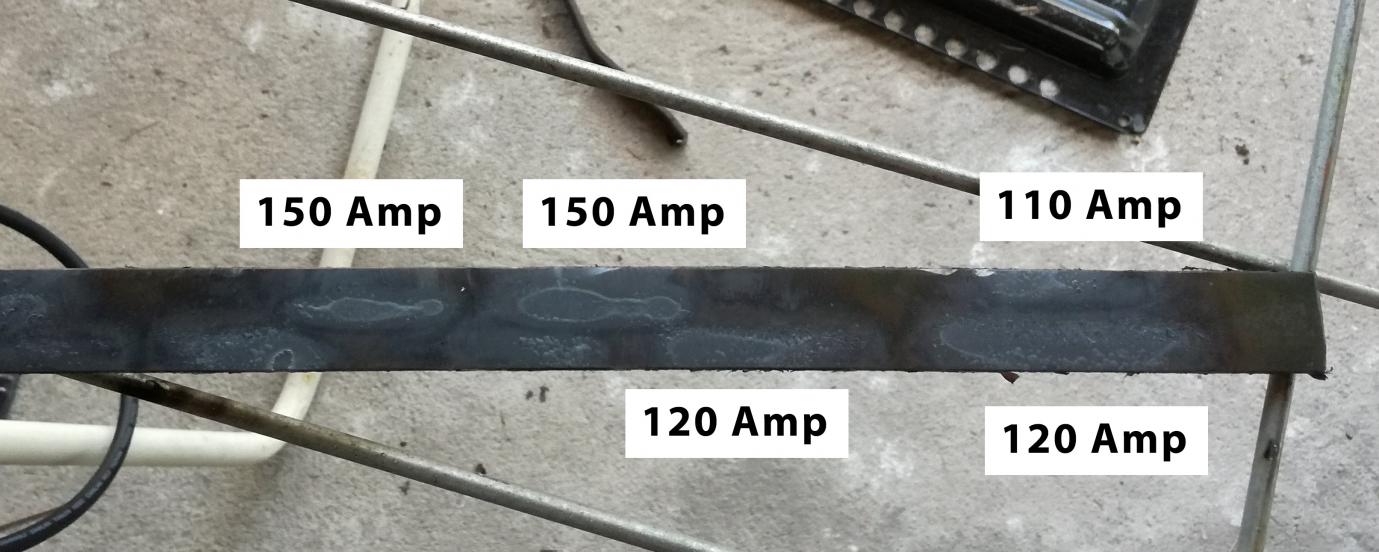

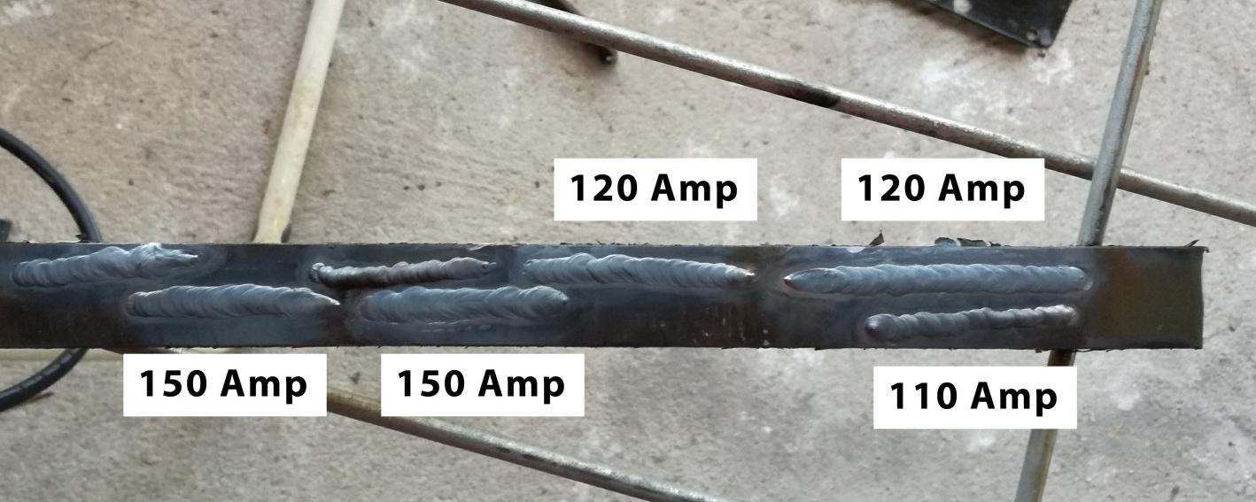

Entre temps j'ai refais quelques cordons sur lesquels j'ai plutot testé des ampérages différents.
C'est sur une plaque de 5mm.
A 80 ça ne marchait pas trop.
Comme si le bain de fusion ne se faisait pas.
C'est pour ça que j'ai augmenté : 110, 120, et 150 Ampères (wouach, ça chauffe !).
Voilà ce que ça donne:
Qu'est ce que vous en pensez ?
Est-ce que le fait que ça "traverse" est gênant ?
Je me rends compte que moins l'ampérage est élevé, plus le cordon est épais.
On voit bien que sur le 150 amp, le cordon est comme "tiré".
A quoi cela est du ?
Est-ce que je vais trop vite ?
Merci les soudeurs !!
11/08/2018 16:54:18
cela ne traverse pas, ce que vous voyez c'est de la calamine, d'ailleurs sur du 5 mm en pleine tôle c'est pratiquement impossible de traverser, si cela se produisait en insistant comme un malade vous auriez un effondrement et non une pénétration, c'est pour cela qu'au delà de 2à 2.5 mm en bord à bord il faut chanfreiner pour pouvoir correctement pénétrer. Quant à la forme des stries à l'arc ( électrode enrobée) des stries très allongées sont un signe de surintensité, en TIG c'est un peu plus compliqué car cela dépend entre autres de l'inclinaison de la torche, l'inclinaison doit être en 70 et 90°, quant aux cordons plus au moins bombés, cela dépend aussi de la quantité de métal d'apport que vous mettez, mais je soupçonne que vous posez votre métal d'apport et que vous amenez la fusion dessus, rien de dramatique mais ce n(est pas la meilleure façon de faire l'idéal étant de nourrir son bain de fusion goutte après goutte
11/08/2018 20:02:23
Comme vous pouvez le constater, augmenter l'intensité a pour principal effet d'obtenir un cordon plus large / plus étalé, ce qui n'est pas l'objectif. Je préfère votre essai à 120 A plutôt que celui à 150 A. Commencez par déterminer l'intensité nécessaire pour former le bain sur place, puis avancez calmement pour que le bain reste constant tout en limitant les apports à ce que le bain peut absorber (voir le conseil très juste de Tungstène). Sinon vous aurez un cordon irrégulier et bombé (votre exemple 110 A).
En même temps, faire ces essais sur une bande de tôle aussi étroite entraine forcément une surchauffe qui rend la fusion plus difficile à maitriser.
Comme l'a noté Tungstène, faites attention à l'inclinaison de votre torche. Au vu de la couleur terne de vos cordons, je pense que vous l'inclinez trop, ce qui nuit à l'inertage.
Allez, courage et persévérance !

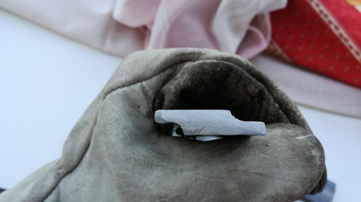

Hello !

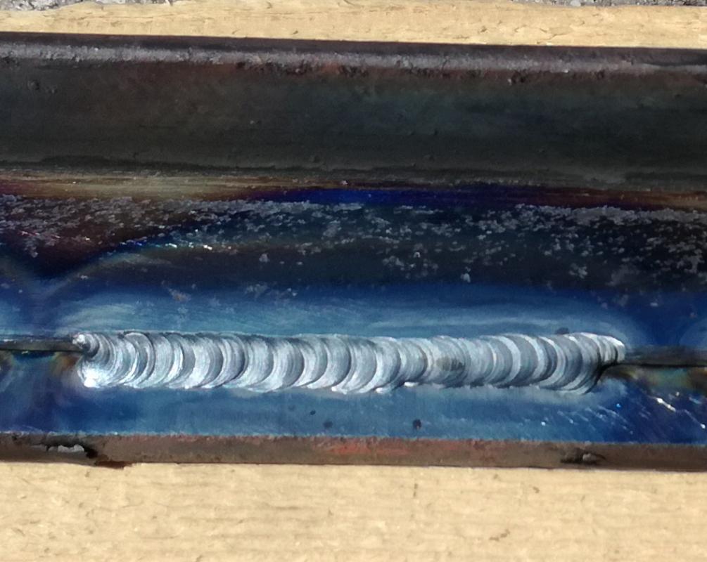

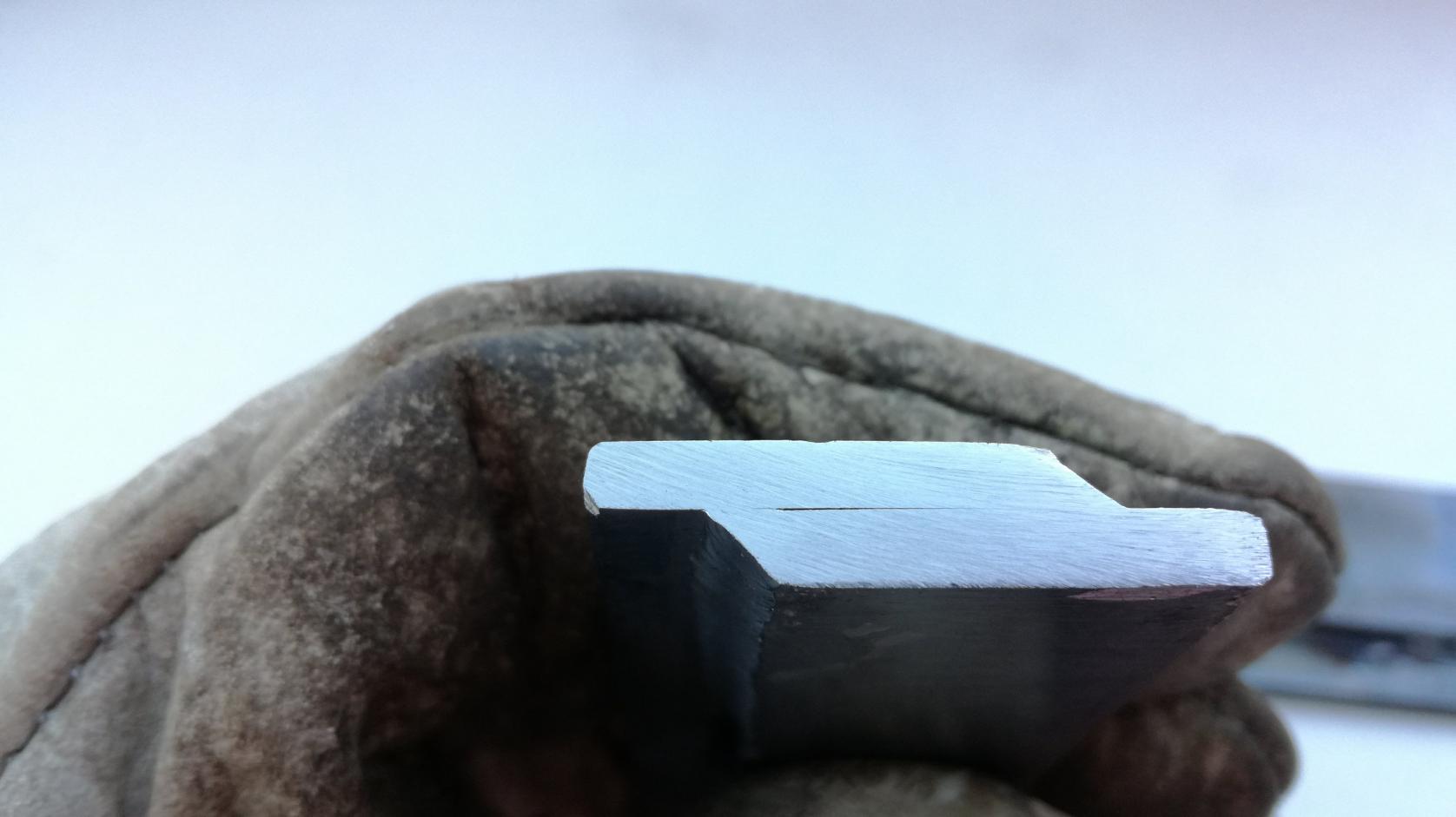

Bon, je commencais a me lasser un peu des cordons en ligne droite... Alors j'ai essayé une soudure a plat entre 2 bout de metal.
Toujours en 5mm, j'ai trouvé que le 100 Amp était pas mal. Je suis plutôt content du résultat. Ca fait du bien de changer un peu !
J'ai tout de même essayé de réduire l'ampérage, pour que la soudure soit plus petite, mais j'ai l'impression que ça peine un peu pour faire la fusion.
Quels sont vos conseils pour améliorer, vos remarques... ?
Édit : il s'agit non pas d'un bout à bout, mais d'un recouvrement
#39
23/08/2018 15:55:59
Envoyé par tititiknik
Effectivement, il y a un net manque de fusion visible surtout sur la troisième image (partie droite, en bas), surtout par rapport à la quantité de métal d'apport déposée.
Relisez la "bible" ESAB (bas page 115), vous devriez être minimum à 130-140 A (on table sur 35 A / mm mais vos pièces sont de faible section). Attention, pour cette intensité, une électrode de 2,4 est le minimum. D'autre part, il faut laisser un jour entre vos deux pièces et/ou chanfreiner les bords afin de garantir une fusion à la racine. Au final, pour avoir une idée exacte de la pénétration de votre soudure, il faudrait couper votre assemblage afin d'en voir la section.
Le point positif tout de même : vous avez une assez bonne régularité dans vos apports / vitesse d'avance.
Persévérez, vous êtes sur la voie !

23/08/2018 15:59:07
J'ai du mal a bien voir bout a bout votre bout a bout ! J'ai l'impression d'un assemblage a clin ou un mauvais accostage de votre bout a bout....
C'est un bon début. Il y a de la régularité, c'est bien.
Ceci dit, allons y pour les "vous devriez" !!
J'ai l'impression que vous ne blanchissez pas vos préparations. Vous devriez, le mouillage est bien meilleur, d'autant que les pièces semblent être bien recouvertes de calamine.
Vos cordons sont bombés aux débuts mais concaves ensuite. C'est une impression, avec la photo qui écrase les perspectives, il m'est difficile d'être sûr de moi . Vous devez adapter votre vitesse d'avance ET votre amenée de métal a la température de la pièce et a votre ampérage
Faite des cordons plus long. Cela vous obligera a déplacer vos mains. .
23/08/2018 17:00:11
Envoyé par Tharkey
Je me suis fait la même remarque ! J'ai relu attentivement le texte car je croyais voir un angle intérieur. C'est dû au fait que c'est une cornière assemblée avec une bande très étroite, qui chauffe donc d'avantage et plus vite, ce qui complique l'affaire.
On est bien d'accord que la préparation est... minimum :p.

23/08/2018 18:13:50
Ok, merci Loucouarn,
je ne me rendais pas compte que j'étais trop faible en ampérage pour le coup. En fait j'ai commencé à 100 amp car je me suis un peu basé sur une vidéo de WeldinTipsAndTricks YouTube. On peut remarquer que son cordon est très concave, et je pensais que c'était le resultat recherché. Mais je vais refaire ça demain a un ampérage plus élevé.
Il peut etre interessant effectivement de sectionner l'assemblage pour voir la pénétration. Je vais tenter ça car je suis plutôt curieux ;)
Merci pour les conseils, et la motivation !!!
Envoyé par Tharkey
Hello Tharkey
Ce sont des bouts de metal qui étaient peints, et je les blanchit à la meuleuse d'angle. Il reste de temps en temps quelques points de peinture, mais pas grand chose. Je vais racheter un disque à lamelle de 80 pour bien cleaner.
Lorsque vous parlez de convexe et concave, lequel est le mieux ?? Et à quoi ces deux formes sont dues ? Uniquement à la quantité d'apport de métal ?
Merci à vous aussi pour les conseils et la motivation !!
Oaui bon... J'ai pas beaucoup de chute de métal sous la main :rolleyes: !
#43
23/08/2018 19:22:48
Soyons clairs, concave c'est en creux (manque de métal d'apport), convexe c'est en relief (bien, mais sans excès !). La soudure doit idéalement être très légèrement bombée pour un assemblage à plat comme dans votre exemple, sans "morsures" sur les bords.
Que le métal soit peint, vernis, rouillé, ou semblant propre, une "mise à blanc" par un petit coup de flap est nécessaire.
Enfin, dans la vidéo en référence il s'agit d'un joint en recouvrement (lap) et non bout à bout (butt) et surtout l'épaisseur est beaucoup plus faible (probablement 2 mm). Le but de cette vidéo est de démontrer la nécessité d'un arc court, de respecter la bonne inclinaison de la torche et de conserver l'apport dans l'inertage.
#44

23/08/2018 20:16:27
Houla mince, je viens de me rendre compte que je me suis mal exprimé...
C'est bien un joint de recouvrement que j'ai fait, et pas un bout à bout.
Désolé pour l'erreur d'appellation :eek:
#45
23/08/2018 20:39:24
Là, je comprends mieux les images ! :D
Dans ce cas pas question de chanfrein ni d'espace, mais toujours une "mise à blanc".
Dans ce cas il est utile de brider les pièces l'une contre l'autre car elles risquent de "bailler" sous l'effet de la chaleur.
Augmentez l'intensité à 150-160 A (peut être même plus, à voir) et appliquez vous à entretenir un bain de fusion pénétrant et régulier plutôt qu'à déposer du métal à tout prix, sinon vous n'aurez qu'une soudure superficielle.
L'apport doit juste éviter d'avoir un cordon trop creux et/ou des morsures.
La priorité est de fusionner les pièces...
Si à la fin votre cordon est trop creux, vous pouvez repasser dessus pour ajouter du métal, l'inverse est difficile et ne garanti pas une bonne pénétration.
#46
24/08/2018 05:58:50
Mes yeux ne m'avaient pas trompés ! :p
A titre d'information, en ce qui concerne les assemblages de recouvrement dits " à clin":
Pour une épaisseur de pièces inférieure ou égale a 3mm, il est possible que le cordon de soudure dépasse l'arête supérieure de l'assemblage.
Pour les épaisseurs dépassant 3mm, ce dépassement n'est pas toléré et par conséquent l'arête supérieure doit rester intouchée. Pour ce faire, vous devez garder un arc le plus court possible tout en veillant a bien caler votre bain dans l'angle. Il vous faut focaliser également votre attention sur l'arête supérieure, vous adapterez ainsi presque "automatiquement" votre vitesse d'avance.
J'allais oublier: , le conseil de Locouarn sur la mise a blanc est important. Les deux cotés de la piéce du dessus doivent être blanchis, le dessus de la pièce du dessous également et enfin, c'est capital, l'arête supérieure doit être franche, rectiligneet sa tranche blanchie..
Pour ce qui est de l'ampérage, a mon humble avis, si vous montez trop haut, vous allez peut être avoir du mal a tenir une vitesse d'avance suffisante et vous n'arriverez pas a ne pas mordre l'arête supérieure de votre assemblage. Essayez, vous verrez ! :p
Bon soudage!

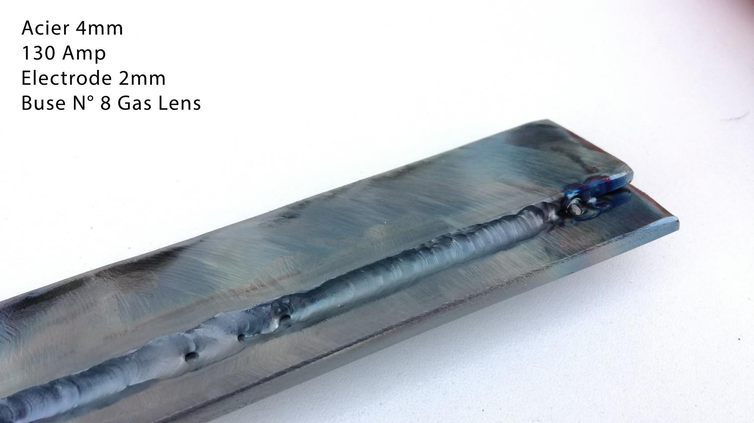

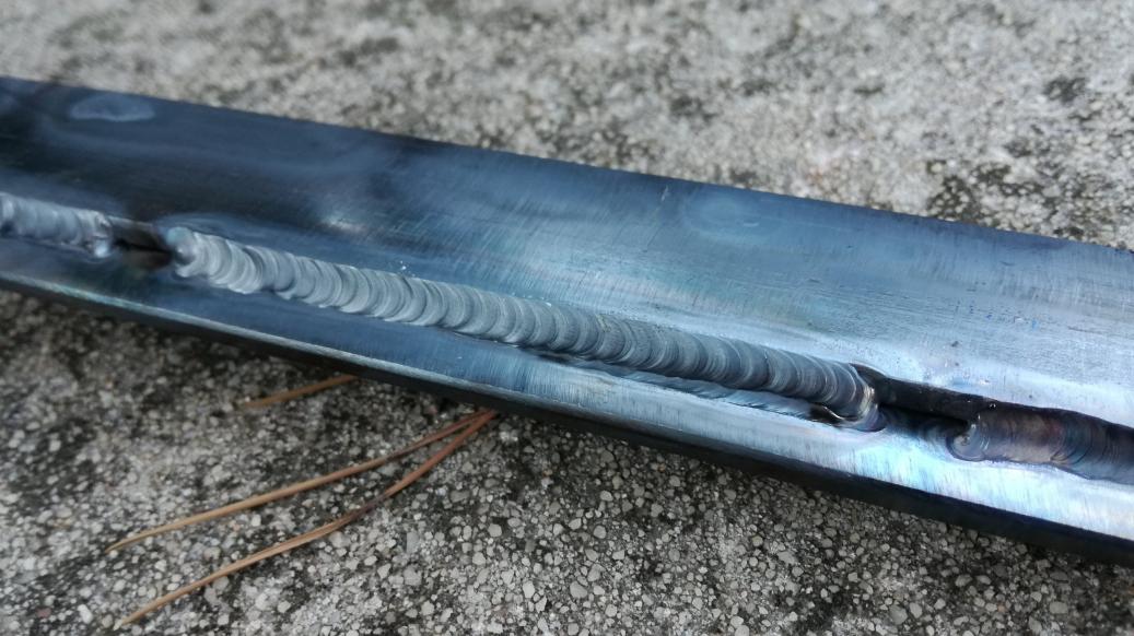

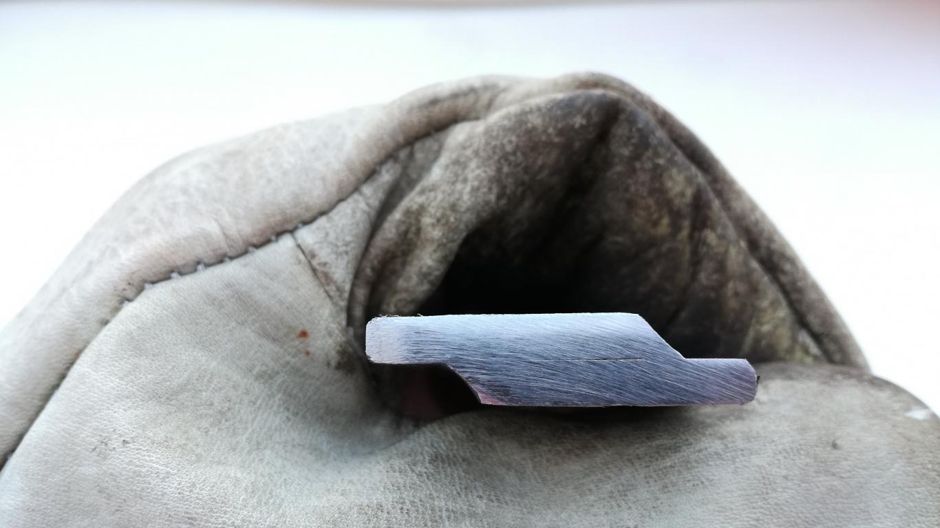

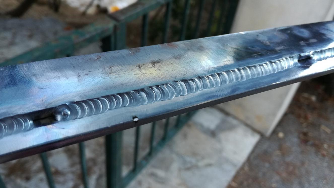

Bon, alors j'ai fait quelques essais hier (toujours sur de très petites bandes de métal :p).
Je dois avouer que le résultat n'est pas fameux.
J'étais principalement à 130 Amp, et je trouve qu'il faut une vitesse d'avance assez rapide.
Et que ça mord quand même pas mal la pièce, avec un effet "creusé" (cf photo plus bas).
Le résultat est quand même assez moche, mais bon, c'est comme ça qu'on apprend !
J'ai aussi le bain de fusion qui ne veut pas se former à certains endroits lorsque j'avance.
Je ne sais pas trop à quoi c'est du...
Peut-êre la face inférieur de la pièce du dessus qui n'est pas assez blanchit.
A quoi est du cet effet "creusé" ??
Quand je regarde les videos de WeldingTipsAndTricks, son bain fait de belles formes, et ne vient pas tout fondre comme un barbare.
Mon électrode est beaucoup plus pointue que lui.
Est-ce que ça peut être la raison ??
(Edit : Bon, d'apres ce que je peux voir sur d'autre video, c'est surement parce que mon arc est trop grand)
En tout cas je trouve ça toujours aussi passionnant, et j'ai vraiment hâte de continuer ma progression.
Un grand merci encore à vous tous, qui nous aidez, et nous donnez envie de persévérer.
#50
25/08/2018 13:00:19
Quand je regarde les vidéos de WeldingTipsAndTricks...// Mon électrode est beaucoup plus pointue que lui... // c'est surement parce que mon arc est trop grand
Contrairement à ce que l'on pourrait penser intuitivement (ou pas :rolleyes:), plus ton électrode sera pointue, plus l'arc sera large et inversement (relire la "bible" ESAB page 44 :p).
C'est très gênant dans le cas de ton essai car la "couverture" de l'arc va varier énormément au moindre écart de distance de l'électrode.
Affuter moins pointu procurera un arc plus concentré et plus pénétrant. Les trous sont probablement dus à du gras sur tes pièces ou sur ton métal d'apport. J'ai aussi l'impression que tes pièces ne sont pas parfaitement appliquées l'une sur l'autre (dans le "trou" de droite, on voit comme un interstice). Encore une fois, des coupes permettraient de mieux se rendre compte du résultat, surtout pour nous car les photos ne sont pas toujours parlantes.
Bon courage.

25/08/2018 13:38:03
@ Locouam pas du tout convaincu par tes suppositions. Mon diagnostique est une tungstène pas assez sortie et donc un arc beaucoup trop long, ce qui donne pire que parfois des trous, pas de fusion partout de la racine, d'autant plus que je soupçonne un métal d'apport laissé dans le bain et non un apport mis goutte à goutte. La pointe de la tungstène doit se situer entre un ou 2 mm du bain de fusion, et ça quelque soit la position de soudage.
#53
25/08/2018 15:33:08
Tout à fait, l'un n'empêche pas l'autre. Une photo de la torche permettrait de lever ce doute (avec la cote précise du "stick out").

tititiknik En ligne le 29/08/2024 à 13:21 (80 messages sur soudeurs.com)
25/08/2018 15:47:10
Bon,
alors je n'ai pas la cote exacte du stick-out (l'électrode fait 2mm), mais voici une photo de la torche.
Je pense déjà que je suis un peu trop pointu vu ce que tu me disais déjà avant Locouarn
#55
25/08/2018 16:29:33
Oui, elle est trop pointue... mais largement assez sortie je pense (à vue de nez 10 mm). Je pense que 8mm seraient bien suffisants.
#56

25/08/2018 21:36:05
trop sortie ce n'est pas bon non plus je vous rappelle que l'angle de la torche doit être entre 70 à 90°
si vous l'inclinez trop cela nuira à la fusion de la racine de votre cordon

trop sortie ce n'est pas bon non plus je vous rappelle que l'angle de la torche doit être entre 70 à 90° si vous l'inclinez trop cela nuira à la fusion de la racine de votre cordon
Tout à fait ! Le stick-out doit juste être suffisant pour pouvoir placer la pointe de l'électrode à la bonne distance (voir plus haut) compte tenu de la situation (angle intérieur par exemple) ET en respectant l'angle de torche. Ni plus ni moins...
Il était utile de le rappeler :)

#61
28/08/2018 17:17:48
Hello !
Bon, alors je suis allé acheter des bouts d'acier (en 4mm cette fois-ci), pour m'entrainer sur quelque chose de propre.
J'ai suivi vos conseils, en réaffutant l'electrode, et en la faisant moins ressortir de la buse.
J'ai fait un essai à 130 Amp
et d'autres à 120
dont certains AVEC métal d'apport
j'ai toujours cet effet creusé, mais beaucoup moins j'ai l'impression.
Qu'en pensez-vous ? quels sont vos commentaires ??
Merci !
31/08/2018 17:29:00
Hello,
C'est encore moi !
Bon, j'ai continué un peu aujourd'hui
Et j'ai coupé pour voir ce que ça donnait niveau pénétration des soudures.
Ca me parait pas mal, qu'est-ce que vous en pensez ?
#63
31/08/2018 18:37:11
Bonsoir tititiknik
Pour révéler la soudure et les zones thermiquement affectées il faut utiliser du perchlorure de fer FeCl3 ou de la teinture d’iode
#64
31/08/2018 19:35:21
Bonsoir Dominique,
Merci pour ta réponse. Malheureusmeent je n'ai pas de perchlorure de fer sous la main :(
Que pensez de mes soudures à part ça ?
Merci !
#65
01/09/2018 04:19:58
La soudure en clin n'est pas évidente ,il y a toujours une morsure .
Je vous conseille ,pour la régularité un entrainement à plat ,puis ensuite en angle épaisseur 5 à 10 mm.
Et ensuite la multi-passes en angle ,deux passes superposées .
Dans la majorité des cas c'est comme cela que l'on procède.
D'aprés les photos c'est un excellent début ,entraînez vous encore et encore.
Bravo !
04/09/2018 08:49:49
Alors j'ai fait quelques essais sur de la soudure en T.
Je suis plutot content du réultat...
... mais je me demande si je ne devrais pas voir la pénétration de l'autre coté de la soudure, comme dans la vidéo de WeldingTipsAndTricks ici : YouTube
Qu'en pensez-vous ?
#70
04/09/2018 10:02:28
La vidéo que vous prenez en exemple ne concerne pas une soudure en T mais en angle extérieur ! Dans cet exemple, le fond de la soudure est forcément pénétré et se voit de l'autre côté.
Dans votre cas, une soudure en T, votre bain est séparé (avant fusion) de l'épaisseur de la tôle et de ce fait la pénétration est plus aléatoire. Il faut s'appliquer à maintenir un arc très court et concentré.
Ceci dit, vos soudures me semblent très correctes. :D
#71
