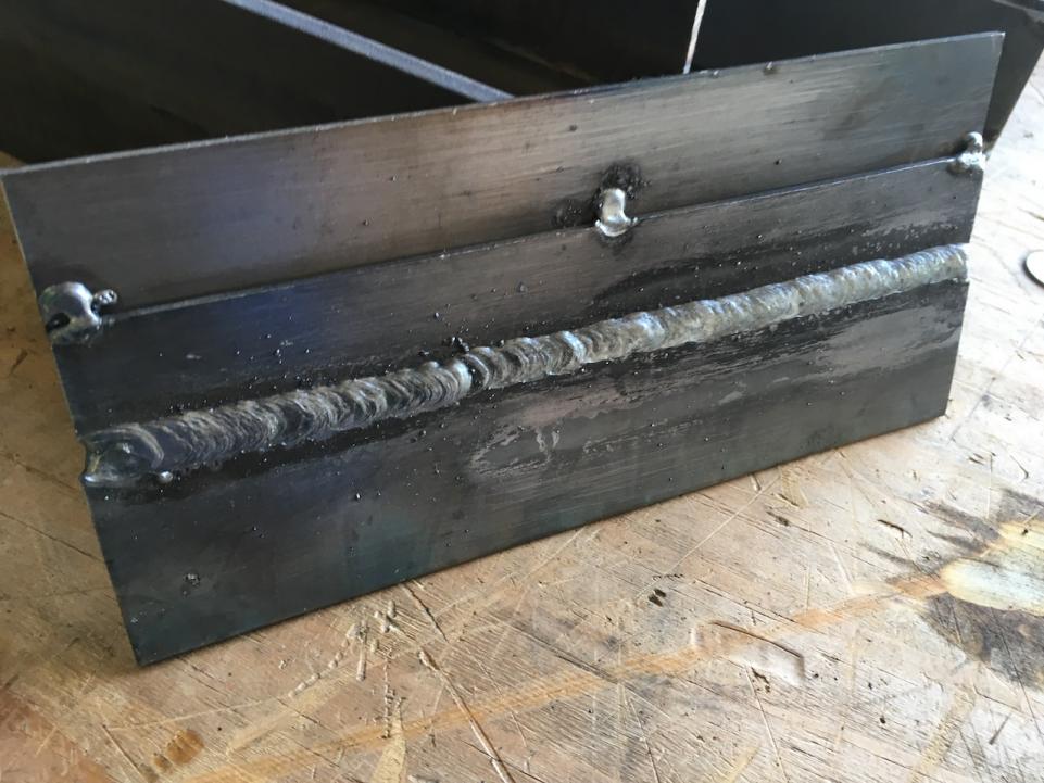

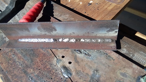

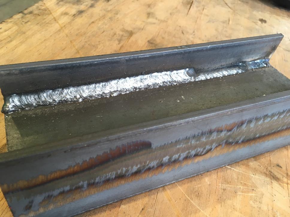

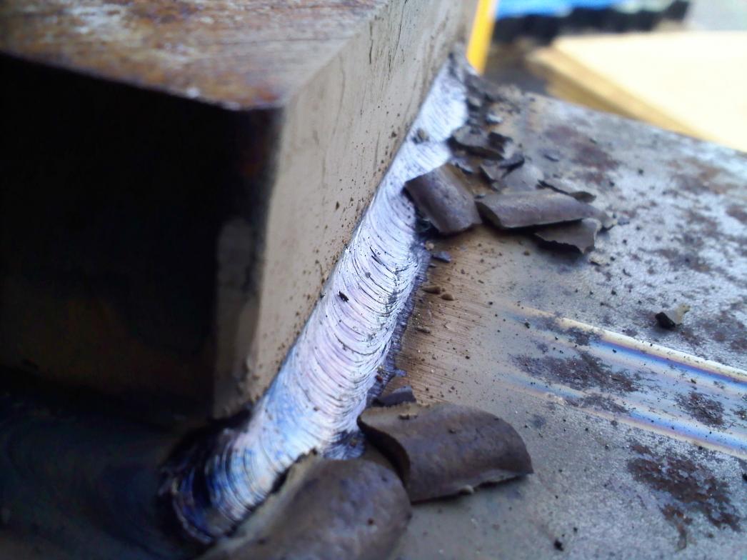

Je n'ai jamais vraiment pratiqué la soudure à l'arc, à part 2 ou 3 cordons faits à l'école il y a longtemps.
Donc je m'y suis remis et voici ma première éprouvette.
Pouvez vous me donner votre avis s'il vous plait pour m'améliorer davantage, cet après-midi je vais m'initier à la soudure en angle et montante.
merci.

Même si vos dépôts ont a priori un aspect correct, il me semble difficile de juger sur des longueurs aussi courtes, la qualité se jugeant aussi sur la régularité.
Dans un second temps, il serait intéressant de réaliser de vraies soudures, c'est à dire l'assemblage de deux pièces, afin de juger de la pénétration.
Il serait souhaitable de respecter une progression logique dans l'apprentissage :
- Tirer des cordons,
- Assemblages à plat (juxtaposés et recouvrements),
- Angles externes puis internes,
- Soudures montantes et en positions imposées.
18/06/2018 14:18:17
la forme du cordon( qui ne doit pas être trop bombé ) , et le dessin des stries ( en sur intensité elles prennent une forme tendant à être triangulaire ) sont de bon indicateur du réglage de l'intensité, il semblerait que là vous soyez bien réglé

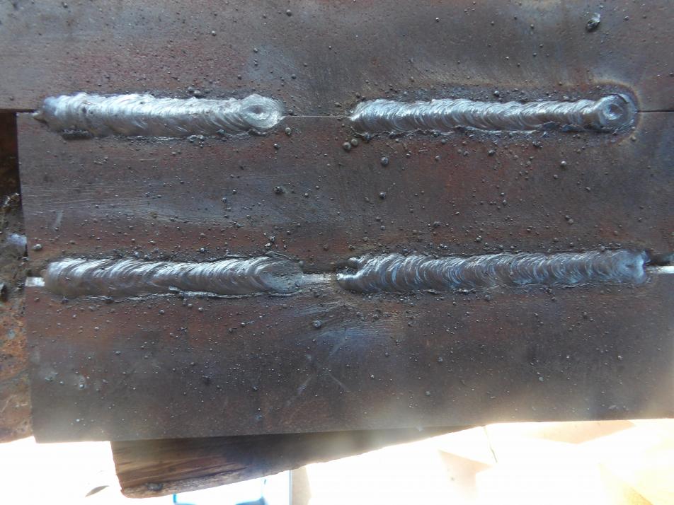

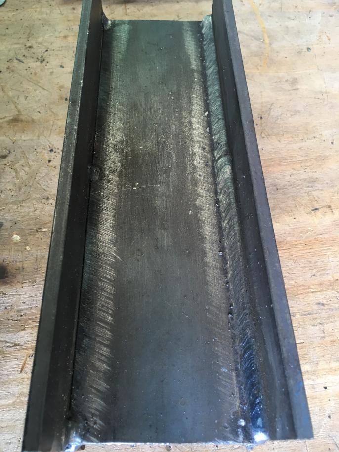

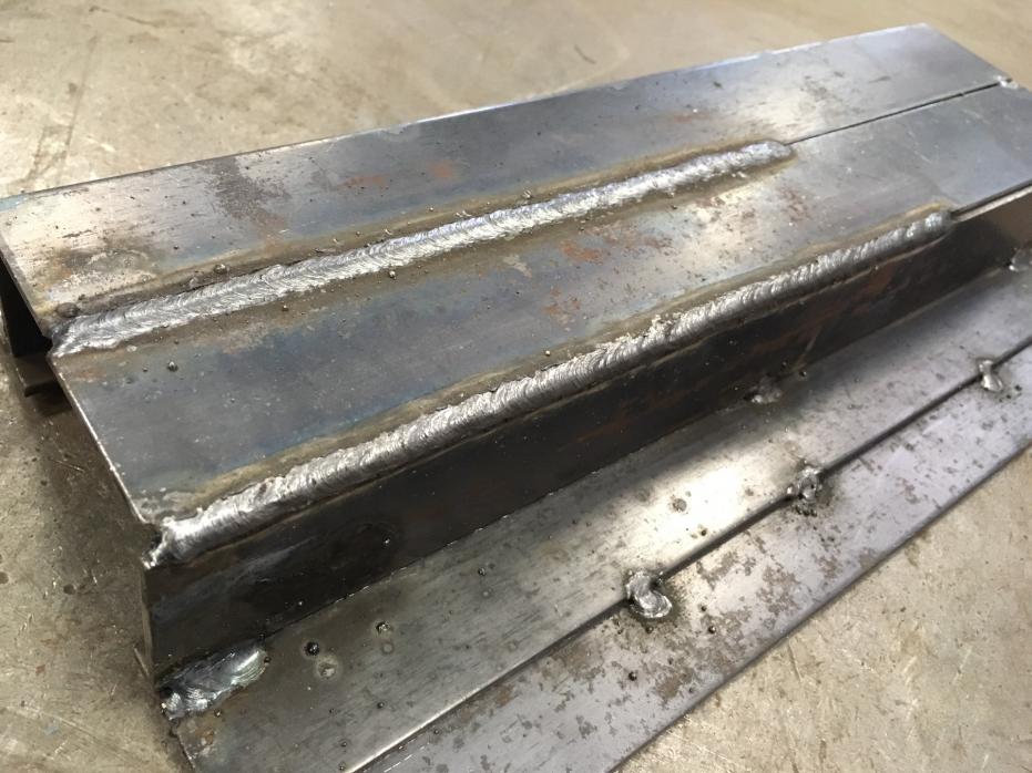

Après lecture de votre message j'ai décidé de souder à plat, voici le résultat d'aujourd'hui, qu'en pensez vous ? merci

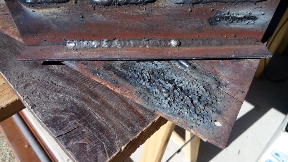

Pour préciser un peu, en SAEE, électrode Rutile de 3,2 mm, on pratique en formation par difficultés croissantes dans cet ordre :
A plat sur éprouvettes de longueur 200 à 400 mm.
- Cordon étroit en suivant un tracé, à plat (PA), (pointe à tracer et pointeau, ou craie de Briançon) sur tôle de 6 mm mini.
- Cordon étroits interpénétrés (rechargement), à plat (PA) sur tôle de 8 mm
- Angle intérieur en gouttière (PA), sur tôle de 4 mm mini
- Angle intérieur à plat (PB), sur tôle de 4 mm mini
- Angle intérieur à clin à plat (PB), sur tôle de 3 mm
- Angle extérieur à plat (PB), sur tôle de 3 mm (assemblage carre sur carre)
- Tube rond et tout profil (fer U, fer I, fer H...) sur tôle en angle à plat (PB)
- Tôle bout à bout à plat de 3 à 5 mm d'épaisseur (PA)
- Tube rond en bout à bout en rotation (PA)
En position
- Angle intérieur, extérieur et à clin, en vertical descendant (PG), sur tôle de 3 mm
- Angle intérieur au plafond (PD) sur tôle de 4 mm mini
- Angle intérieur montant (PF) sur tôle de 4 mm mini
- Bout à bout en corniche avec reprise envers (PC) sur tôle de 4 mm
- Bout à bout en montant avec reprise envers (PF) sur tôle de 4 mm
- Tube rond en bout à bout en descendant (PJ)
- Tube rond en bout à bout en corniche (PC)
- Tube rond en bout à bout en montant (PH)
Tout cela avec beaucoup de déclinaisons quant aux épaisseurs, et donc aux préparations (chanfreins).
Sur la photo de ujx2.0, on ne voit pas de tracé. Savoir suivre un tracé est très important, ainsi que de réaliser des reprises de cordon.

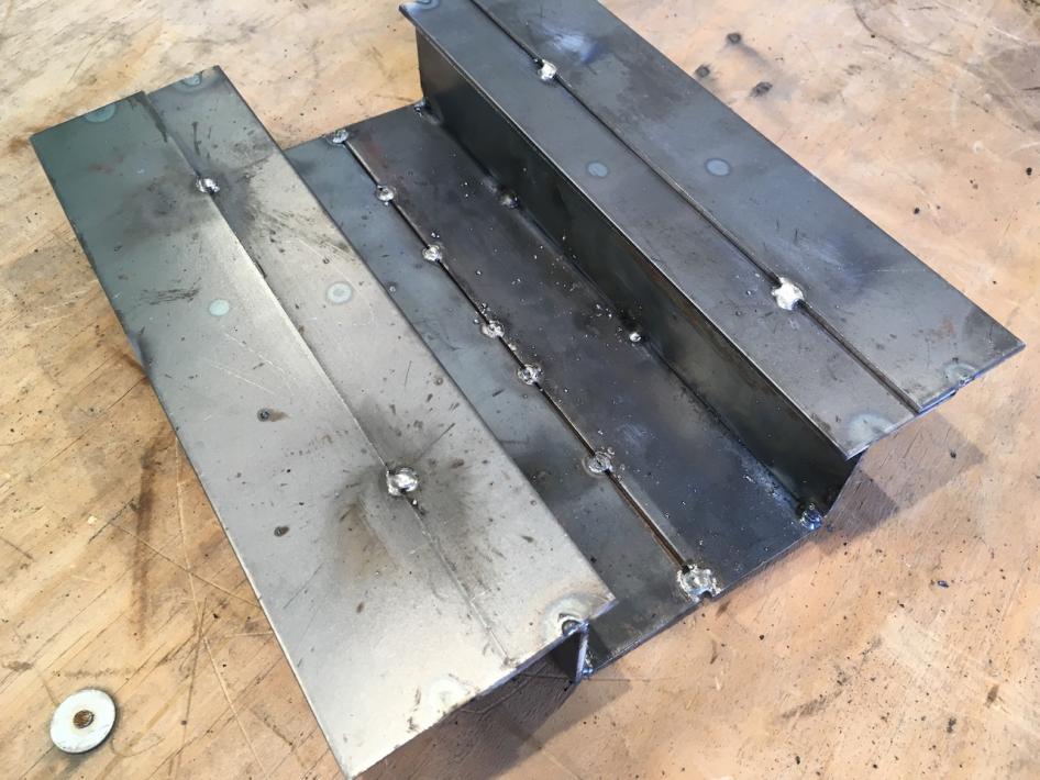

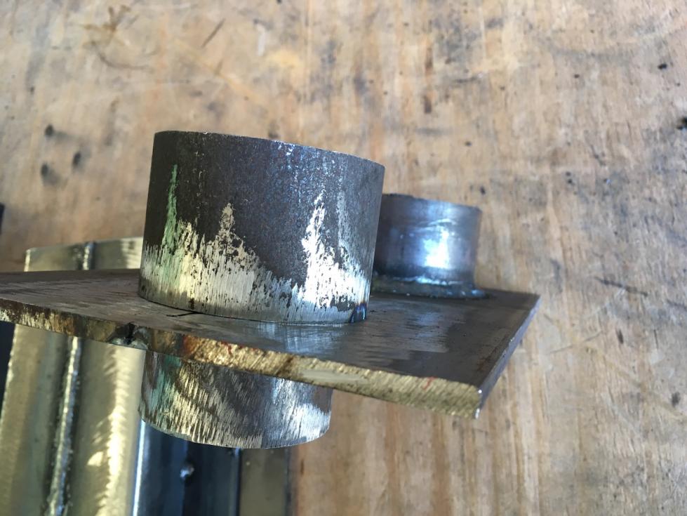

Je reviens vers vous après quelques essais en angle sur de la tôle de 3mm, je soude en 2,5 à 100 ampères mais le laitier est vraiment tenace, je dois le marteler pour l'enlever.
C'est une histoire de vitesse ?
Après beaucoup d'essais j'ai trouvé la bonne position, c'est à dire tirer vraiment dans l'angle, mais je n'ai plus de métal pour continuer aujourd'hui.
J'attend vos avis, critiques et conseils.

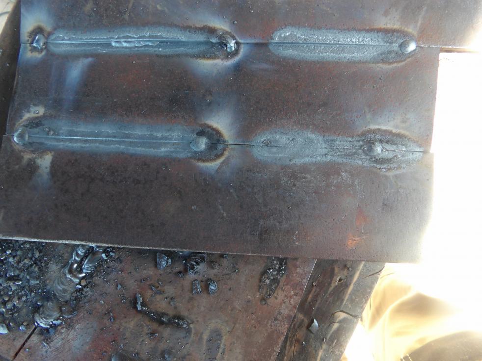

et quelques essais à plat bord à bord, sur le même plat de 3mm

Veuillez passer en électrode de 3,2 et 120 A sur du plat de 4 , 5 ,ou 6mm , cela vous facilitera la tâche pour débuter. Des tronçons de 20 à 30 cm dans du plat de 50 ou 60 de large ferons parfaitement l'affaire.
19/06/2018 19:02:10
De la 2.5 à 100 A, vous êtes réglé bien trop fort et clairement en surintensité. Souvenez vous qu'on obtient un réglage "de base" en appliquant cette simple formule: Diamètre de l'électrode moins 1, fois 50; ce qui donne 75A pour de la 2.5.Vous pouvez vous écarter de ce réglage dans une moindre mesure.
Si votre laitier est difficile à décoller, c'est pour moi dû à plusieurs facteurs que vous combinez:
-Une surintensité (déja dit)
- La présence de caniveaux sur votre soudure d'angle (lié à la surintensité.)
-Un défaut de préparation: vous ne blanchissez pas la zone à souder.
Enfin, suivez donc les conseils prodigués par SavoirFer et prenez les choses dans l'ordre dans lequel il les a exposé. C'est comme cela que j'ai moi même appris et que, de manière générale, les choses s'apprennent.

Oui je vais racheter des plats plus épais et des électrodes de 3,2 mm, j'avais ceux-ci en stock mais j'aimerais savoir pourquoi le laitier est si dur à enlever, quelle(s) peut être la/les cause(s) ?
ujx2.0 En ligne le 05/10/2018 à 17:32 (7 messages sur soudeurs.com)
19/06/2018 19:27:27
Oui je vais appliquer les conseils de SavoirFer, mais il y aura toujours certaines questions à poser.
Par exemple le laitier, ou si la pénétration est bonne ou non, je ne sais pas en juger.
J'ai essayé avec ce que j'avais en stock mais je vais aller acheter ce qu'il me faut pour m'entrainer davantage.
Je cherchais la solution du problème du laitier et vous m'avez indiqué la surintensité, merci.

pour ce qui est du laitier difficile à retirer, outre les idées évoquées, il y a aussi la qualité et la nature de l'enrobage ( là vous devez souder avec de la rutile, qui ont en principe un laitier assez facile à retirer, alors qu'avec des basiques c'est souvent plus difficile) des électrodes
La semaine dernière j'ai beaucoup soudé avec cela , elles sont sympa, mais il y a beaucoup d'autres marques faisant des produits de qualité sans se ruiner Electrode Rutile baguette soudure SELECTARC 54 3.2x350 54033S11

mais j'aimerais savoir pourquoi le laitier est si dur a enlever, quelle(s) peut etre la/les cause(s) ?
Concernant le laitier qui se retire seul, c'est un effet qui peut être obtenu en fonction de divers paramètres :
- Le type d'électrode
Sachant que, à ma connaissance, les enrobages Rutiles (R ou RC) et Rutiles épais (RR) donnent les meilleurs résultats
- L'épaisseur des pièces
Plus les pièces sont épaisses et plus la chaleur se diffuse vite, séparant facilement le laitier du métal
Et donc plus les épaisseurs sont fines, plus le laitier est difficile à retirer.
- Une intensité optimum
- Un cordon régulier
- Le type de joint et de préparation
Par exemple, le laitier se décolle difficilement d'une passe de pénétration en fond de chanfrein.

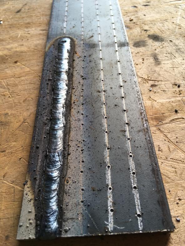

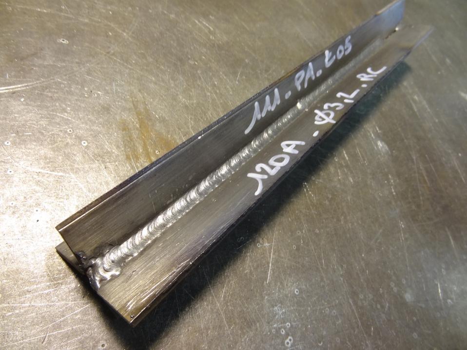

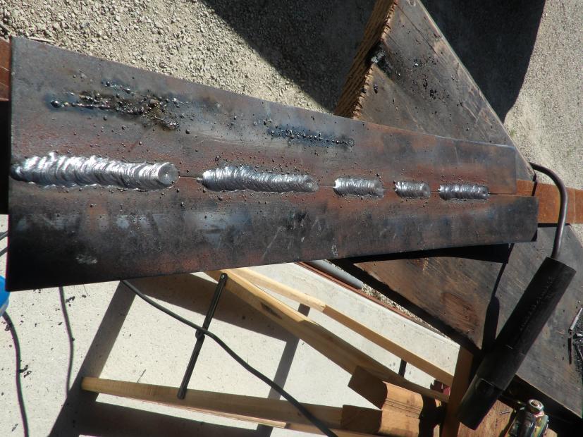

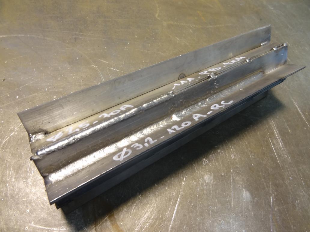

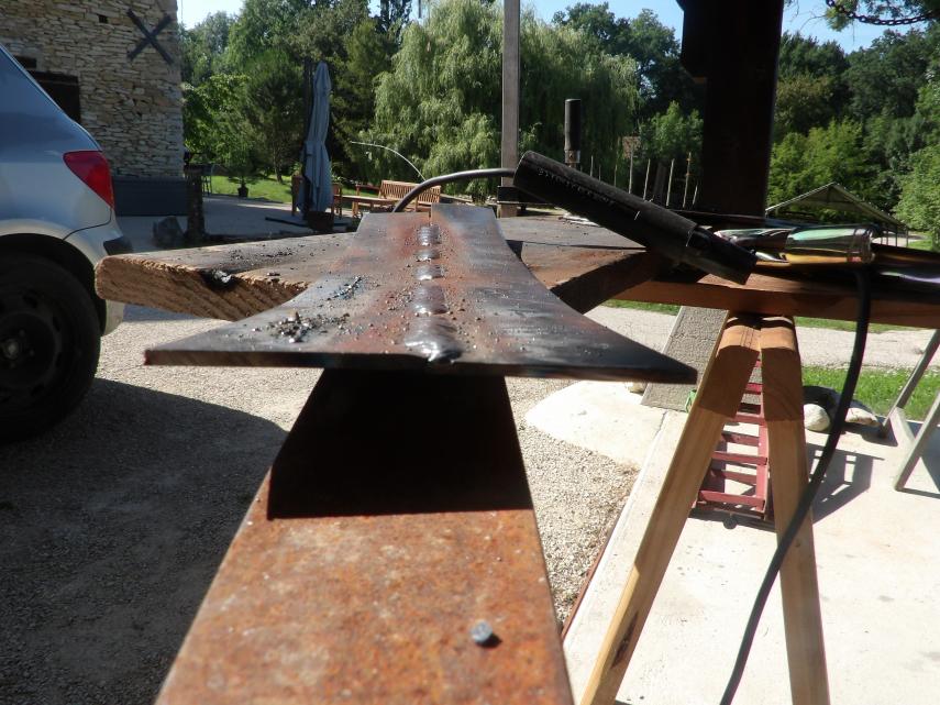

Pour préciser le sujet, j'ai trouvé quelques photos de soudage à l'arc à l'électrode enrobée.
Ces types d'éprouvettes sont identiques en MMA, semi-automatique, et avec de plus faibles épaisseurs en TIG, et sont à réaliser par ordre croissant de difficultés :
Les espaces entre ces cordons (15 à 20 mm entr'axes) peuvent être remplis par des passes larges comme dans une application de rechargement.

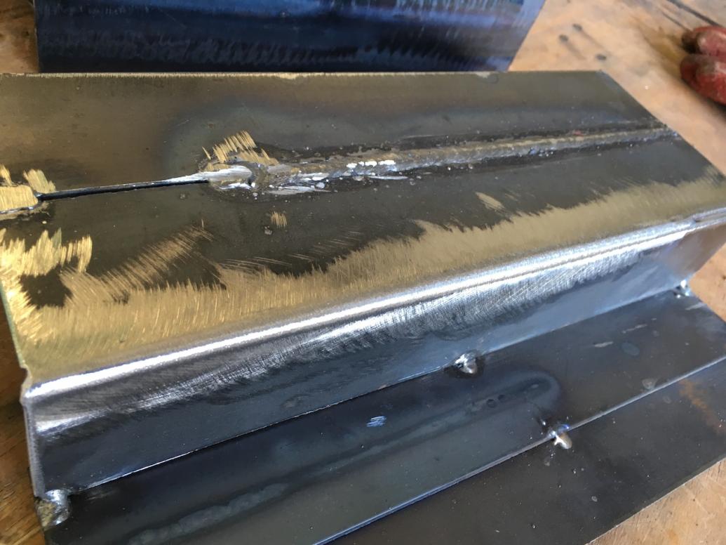

L'angle est en "V" et le métal liquide coule comme dans le fond d'une gouttière
Par économie vous pouvez réaliser un montage en croix, 1 largeur de 60 mm et 2 largeurs de 30 mm.

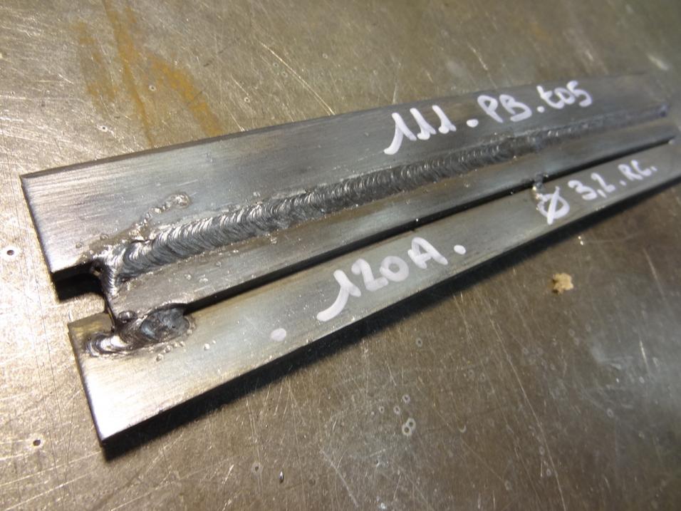

Ici un "H" reconstitué avec 3 plats
Sur de fortes épaisseurs on ajoute une"couche" supplémentaire en 2 passes
- Angle intérieur à clin (ou par recouvrement) à plat (PB), sur tôle de 3 mm mini
Endroit et envers

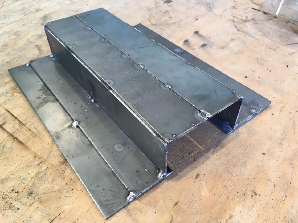

Reconstituer un tube carré en pointant arête sur arête. En y ajoutant des angles intérieurs.
Si elle est suffisamment bien soudée, on peut la meuler comme sur certains carters
Un exercice de synthèse avec un montage en Oméga
Avec 8 plats identiques

ça c'est interessant en tant que débutant.
Quel est l'interet des coups de pointeau ?

Quel est l’intérêt des coups de pointeau ?
Les coups de pointeau, ou toute autre méthode, ont pour objectif de matérialiser un tracé à suivre, visible à travers le masque.
Sans tracé, je doute qu'un débutant arrive à réaliser un cordon droit et régulier...
