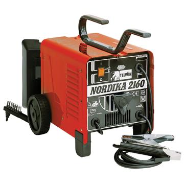

Un Telwin Nordika 2160

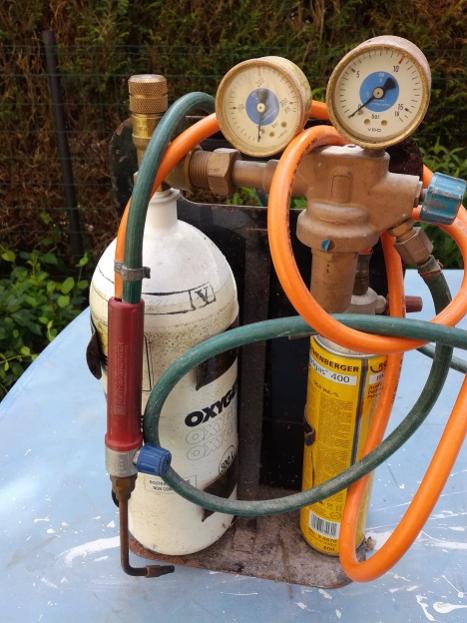

Un ensemble monté au fil des gides-greniers oxy-acétylénique, pas de photo, il est déjà en Lorraine.

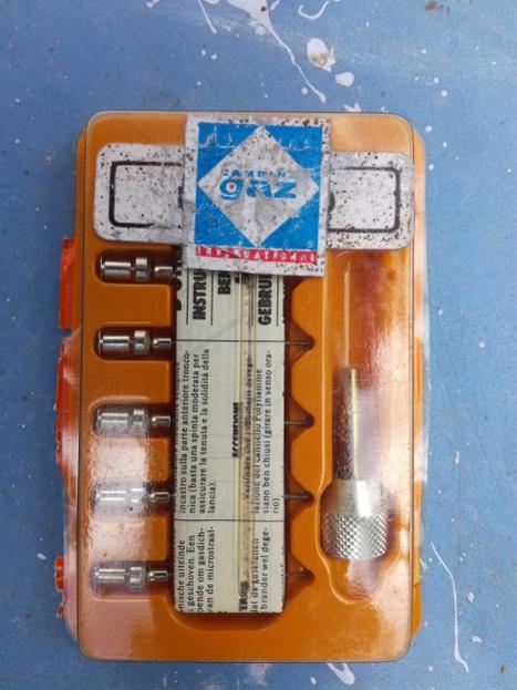

Un petit bi-gaz dont je voulais me séparer, mais qui risque de retrouver vie via des micro-lances.

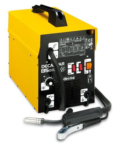

Un MIG/MAG de GSB qui suffit pour le moment, un Decastar 135 E. J'ignore si il a une électro-vanne ou si c'est la gâchette de torche qui en fait office. Il est conditionné pour mon déménagement, je verrai plus tard.

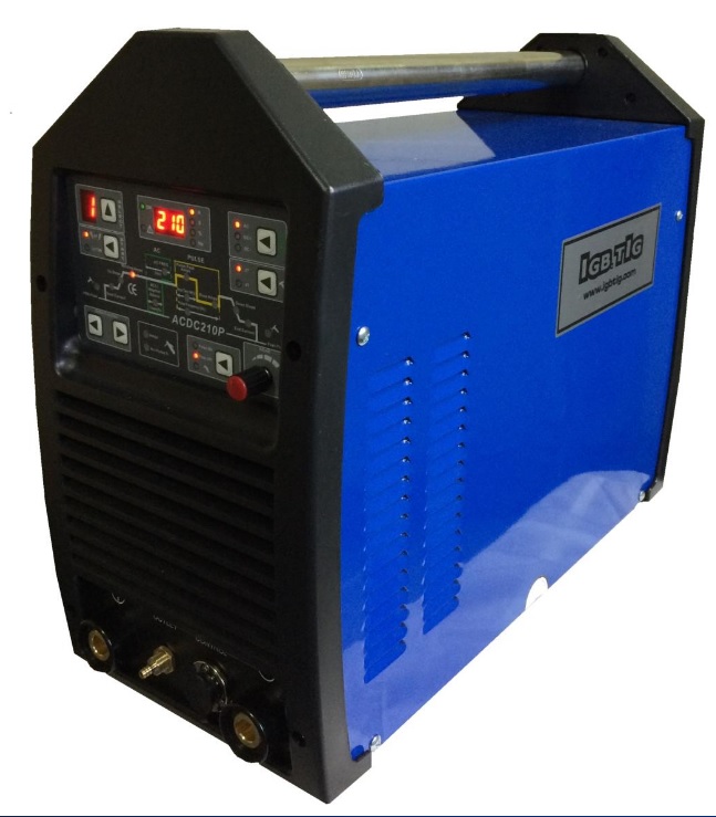

Et tres récemment un TIG 210 AC/DC d'IMServices.

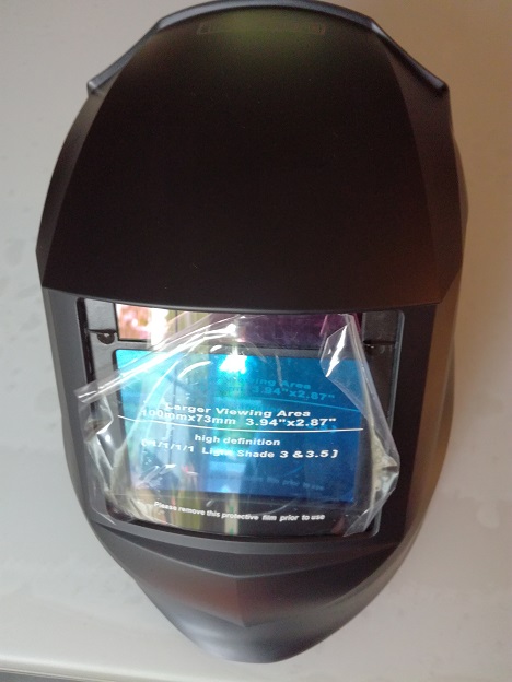

La cagoule du kit qui m'a provoqué une gêne oculaire ayant duré trois jours et pourtant réglée au max du filtrage a laissé place à une PAH03D bien plus convainquante et filtrante.

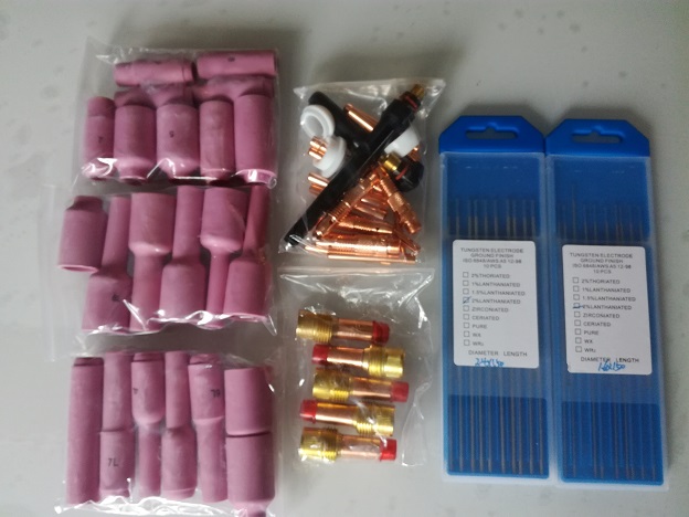

À ceci s'est ajouté aujourd'hui un lot pour torche reçu à midi.

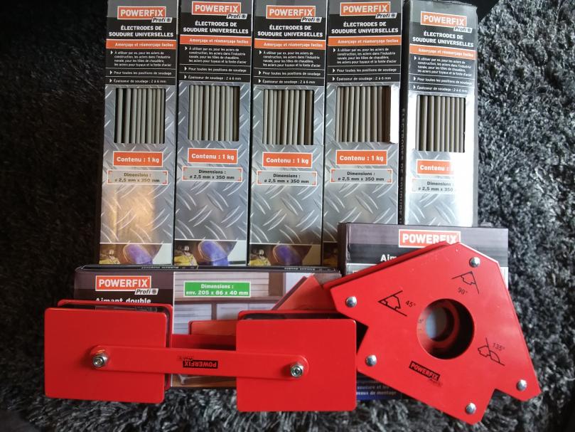

En parlant positionneurs à aimants, j'ai pris deux "équerres" et deux systèmes articulés en vente ponctuelle ce jour chez LIDL à 4,99€ pièce. Force d'attraction vraiment intéressante. Pour le prix,ça vaudra ce que....ça vaut.
J'ai pris aussi quelques électrodes enrobées en 2,5 (rutile/cellulose). J'en avais déjà pris il y a un moment et, franchement à 3,99€ le kg pour des travaux courants, elles passent super bien.
On oubliera le poste conformément à ce qui a été demandé (par Tungstène je crois).
Ils proposent aussi une cagoule automatique à batterie (piles?) remplaçable conforme aux 1° prix rencontrés partout mais encore moins cher.

Ce n'est pas que je sois versatile, mais je dévie une fois de plus..... J'ai voulu ressortir mon DECASTAR récemment pour rajouter un renfort sur un support de roue de secours sur ma remorque et là...... Gros "plop" sourd avec flammèches sortant des ouies qui persistaient même poste débranché, le défunt est chez un pote pour autopsie mais son sort me parait bien scellé.
