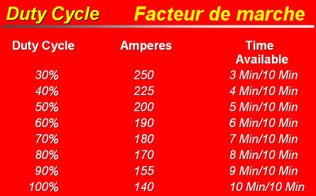

Facteur de marche de 100% à 110 ampères
Vous pouvez souder à 110 ampères maxi sans déclenchement de la sécurité thermique du poste.
Facteur de marche de 150 ampères à 35%
Vous pouvez souder à 150 ampères maxi pendant 3 minutes 30 secondes puis votre poste doit être au repos pendant 6 minutes 30 secondes (pas d'arc allumé pendant 6'30).
Si vous dépassez cette limite, vous obtiendrez très certainement le déclenchement de la sécurité thermique du poste au dessus de 45° C.
Facteur de marche de 80 ampères à 20%
Vous pouvez souder à 80 ampères maxi pendant 2 minutes puis votre poste doit être au repos pendant 8 minutes (pas d'arc allumé pendant 8'00).

j'ai retrouvé un document que j'utilisais lors des formations des vendeurs chez mes distributeurs.
Calcul de l’intensité de soudage sous un facteur de marche multihoraire quelconque connaissant
le facteur de marche multi horaire à une intensité donnée.
Facteur de marche multi-horaire : 60 % à 200 ampères.
Quelle est l’intensité de soudage à 80 % ?
Réponse :
Multiplier le carré de l’intensité connue par le facteur de marche correspondant à cette intensité et
diviser le tout par le facteur de marche demandé.
On obtient ainsi le carré de l’intensité cherchée :
Soit : I =200² X 60 / 80= 30000
Racine carré de 30000 =173 A = Intensité de soudage à 80%
Calcul du facteur de marche multi horaire pour une intensité de soudage quelconque connaissant
Facteur de marche multi horaire : 60 % à 200 A.
Quel est le facteur de marche multi horaire pour une intensité de 185 A ?
Réponse :
Multiplier le carré de l’intensité connue par le facteur de marche correspondant à cette intensité, et
diviser le tout par le carré de l’intensité au facteur de marche recherché.
Soit :200² X 60 / 185² = 70 % facteur de marche à 185 A.

@tungstène ; le calcul de christwin ne fait pas appel à une fonction linéaire puisque que on prend en compte le rapport de deux carrés.
@christwin ; j'ai quelques doutes sur la validité de ce calcul car voit où ça nous mène si on dresse un tableau complet
200 40000 60 100 % 24000 154,9 ampères
200 40000 60 90 26666 163,3
200 40000 60 80 30000 173,2
200 40000 60 70 34285, 185,1
200 40000 60 60 40000 200
200 40000 60 50 48000 219,0
200 40000 60 40 60000 245
200 40000 60 30 80000 282,8
200 40000 60 20 120000 346,4
200 40000 60 10 240000 490
