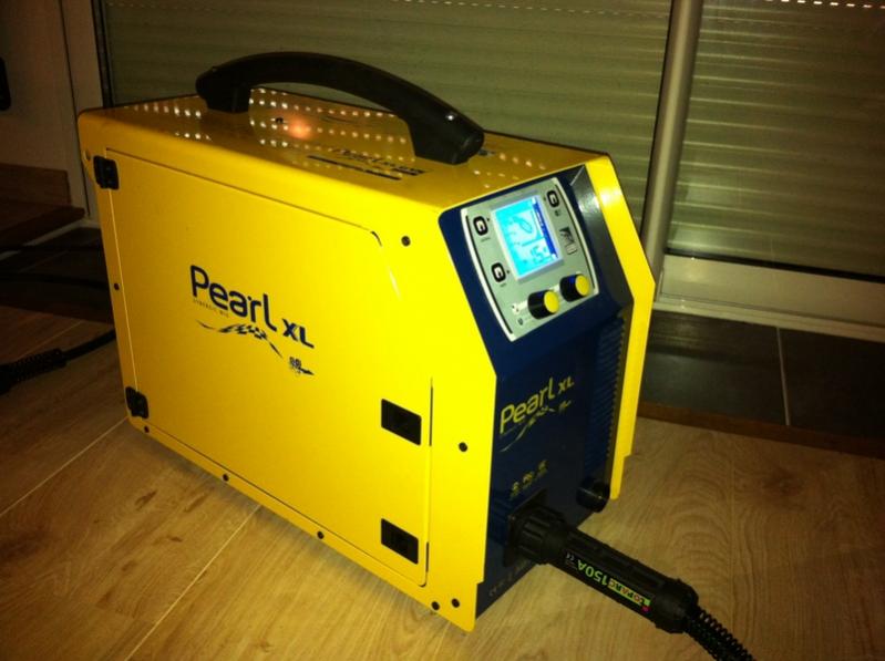

3) Apparence extérieure
D’apparence robuste dans son boitier en acier couleur jaune et bleu sympa !
Le connecteur européen de la torche qui permet le remplacement facile de celle-ci.
La torche est une « Top Arc 150A » de 3 mètres de long de très bonne qualité, le ressort de rappel de la gâchette est suffisamment fort pour que l’on puisse la sentir même à travers le gant.
Des ressorts sont pour guider le câble à la sortie de la prise et à l’entrée de la torche pour éviter tout angle vif qui risquerait de casser le câble.
Le câble de masse fournis par « GYS » de section 16 mm² connecteur quart de tour 10/25.
Le poste est relativement lourd, 20 kg seul, en rajoutent la bobine, plus la torche et le câble de masse on arrive vite à 30 kg.
Il repose sur quatre gros pieds amortisseurs en caoutchouc qui sont très efficaces et qui évitent de transmettre des chocs à chaque fois qu'on pose le poste.
C’est un point important pour la fiabilité du poste.

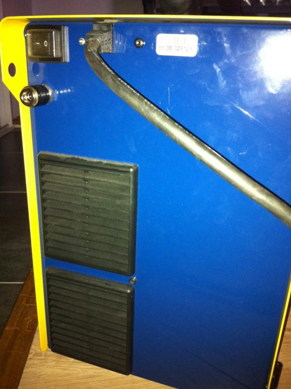

Face arrière on retrouve le câble d’alimentation de 2.10 m, interrupteur de marche ON/OFF protéger par un plastique souple, le connecteur de gaz, il ressemble sensiblement au même connecteur rapide d’air sous pression.
Deux grilles de ventilation cachent deux ventilateurs qui se mettent en marche dès que le poste est sous tension, augmentent de vitesse lorsque la gâchette est enfoncée, reviennent à une vitesse lente dès que la température redescend.

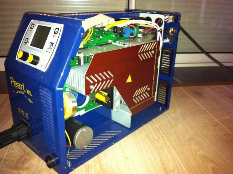

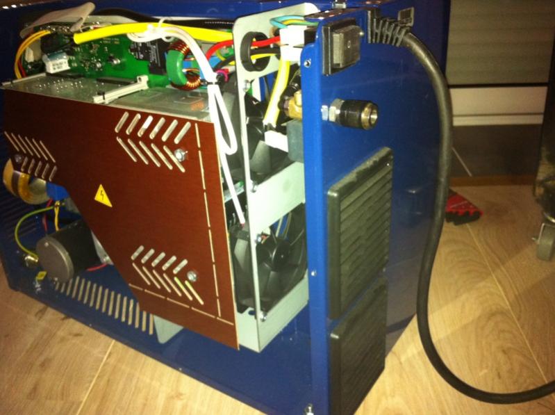

4) Construction interne
La porte latérale possède deux loquets de verrouillage indépendant qui évite toute ouverture accidentelle.
L’accès à la bobine est très facile, le moyeu est freiné pour éviter tout déroulement de la bobine.
Les galets sont facilement démontables sans outil, le système de réglage de pression est très facile à régler.
Possibilité de changer la polarité à l’aide d’un simple tournevis cruciforme pour le fil fourré.
Je n’ai pas pu résister à retirer le capot pour voire ce qu'il a dans le ventre !!
Les câbles sont bien attachés au châssis.
L’ensemble est très propre, on retrouve le couloir de ventilation d’air forcé, alimenté pas deux ventilateurs, les différents radiateurs en aluminium permettent un bon refroidissement des éléments.

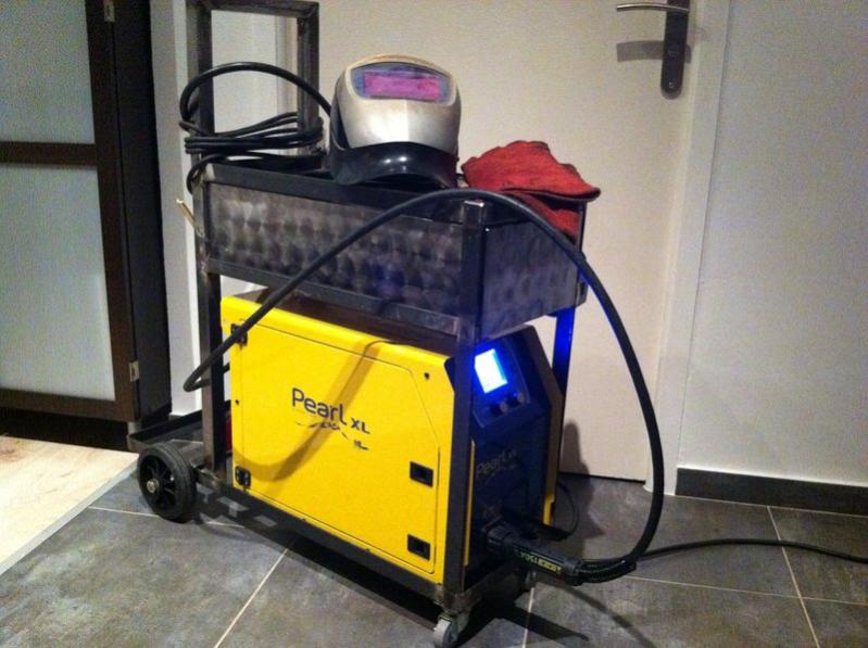

8) Chariot
Le poste avec tous les équipements pèsent environ dans les 30kg
Je me suis lancé dans la confection d’un chariot de transport prenant modèle sur se que j’ai vu sur internet.
Le chariot a été conçu sur mesure, fabrication maison.
Il laisse l’accès à la porte latérale pour la bobine et les galets, un tiroir a été fabriqué en tôle acier 1.5 mm pour ranger les gants ou autres accessoires.
Un deuxième étage a été crée pour un future poste « TIG AC/DC », la place de la bouteille de gaz n’a pas été oublié, non plus !
Si vous voulez le plan de mon chariot, il n’y a cas demandé !

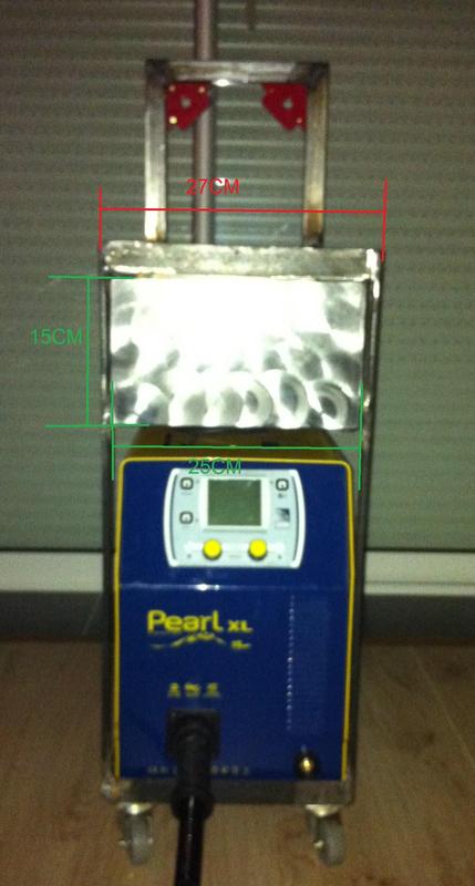

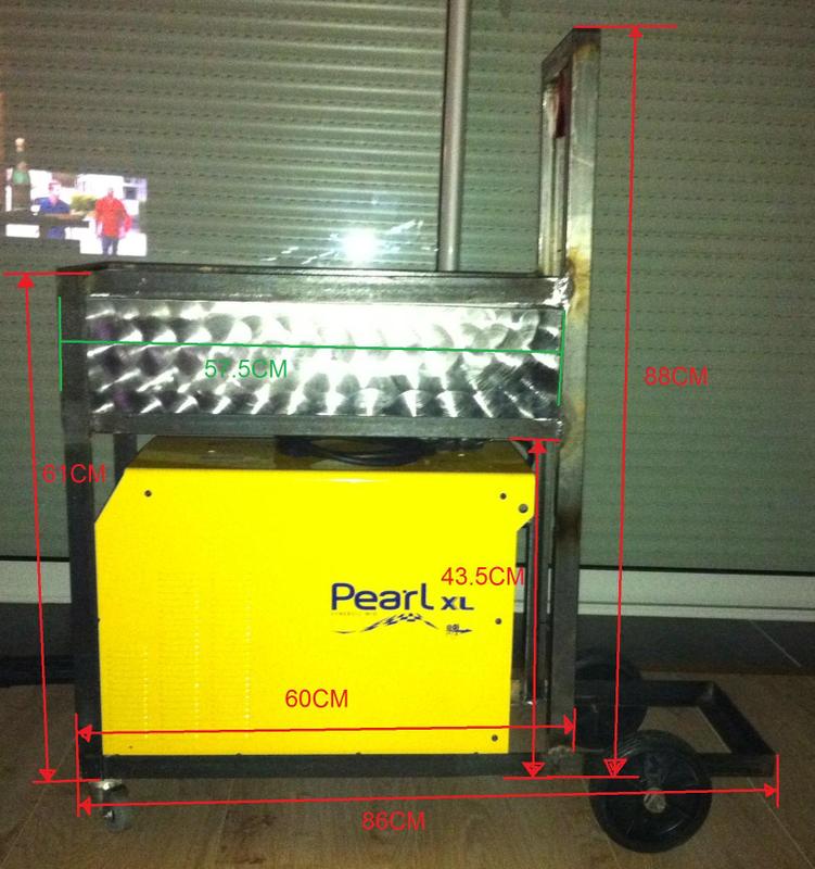

Voila les plans de mon chariot
Les cotes sont en vert:
Le tiroir est en acier de 1.5mm épaisseur
Les cotes son en rouge:
Le chassie du chariot est en cornier de 30mm seul l’arceau pour maintenir la bouteille en en tue carre de 30mm et le deux montent avant fer plat de 30mm
Pour les roulettes a vous de voir si j’avais su je les aurai mis des plus grosse
Le chariot ma environ coûter 70€ entre les corniers, tube carre, tôle d’acier et roulettes

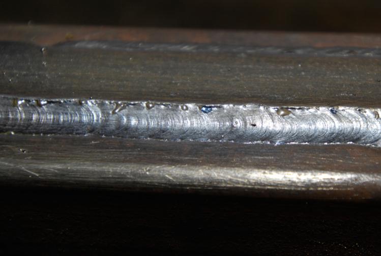

letaz822 En ligne le 01/04/2024 à 14:52 (40 messages sur soudeurs.com)
19/11/2011 16:41:08
Bon voila en espérant que le lien fonctionne.
c'est une soudure d'un plat de 3mm sur un tube de 2mm: réglage :

Vous proposez le plan de votre chariot, si vous le voulez vous pouvez me les envoyer.

--un seul inconvénient sur pratiquement tout les postes , un inter 220 sur la face arrière ! pas logique Obligé de tirer le poste de sa niche . le Pearl en outre , à la coupure , envoie un petit coup de ventilo ;
quand j'ai 5 minutes je déplace sur la face avant

@ Michel83: sur mon kemppi adaptive 180 (comme sur mon Kemppi 1500, arc EE), le contacteur est également situé à l'arrière de l'appareil, or il fait également fonction de témoin lumineux de marche!
Comme je l'ai déjà écrit, j'ai installé une prise de courant alimentée via un interrupteur mural avec une petite led et je branche mon poste dessus: c'est beaucoup plus pratique et ne sollicite pas l'interrupteur du poste (qui ne sert donc que rarement, pour des interventions extérieures à l'atelier).
#38
30/12/2013 18:20:00
Sur mon ESAB Caddy Mig C200i l'interrupteur principal est également à l'arrière... mais il n'est pas lumineux. Je suppose que c'est un choix dicté par la volonté de placer l'interrupteur près de l'introduction du cordon d'alimentation.

a l'atelier aussi je me suis fait un bloc d'inters commandant 1-le mig 2-le plasma 3-le tig
mais c'est sur chantier ou dans le camion que l'inter en facade arriere pose probleme ; en effet quand le poste est alimenté par le groupe , l'arret doit se faire dans l'ordre 1-le poste a souder 2-le groupe
à l'utilisation , c'est pas pratique
il est vrai que le fil 220 arrivant sur l'arriere , le fabriquant mettra logiquement l'inter à coté
