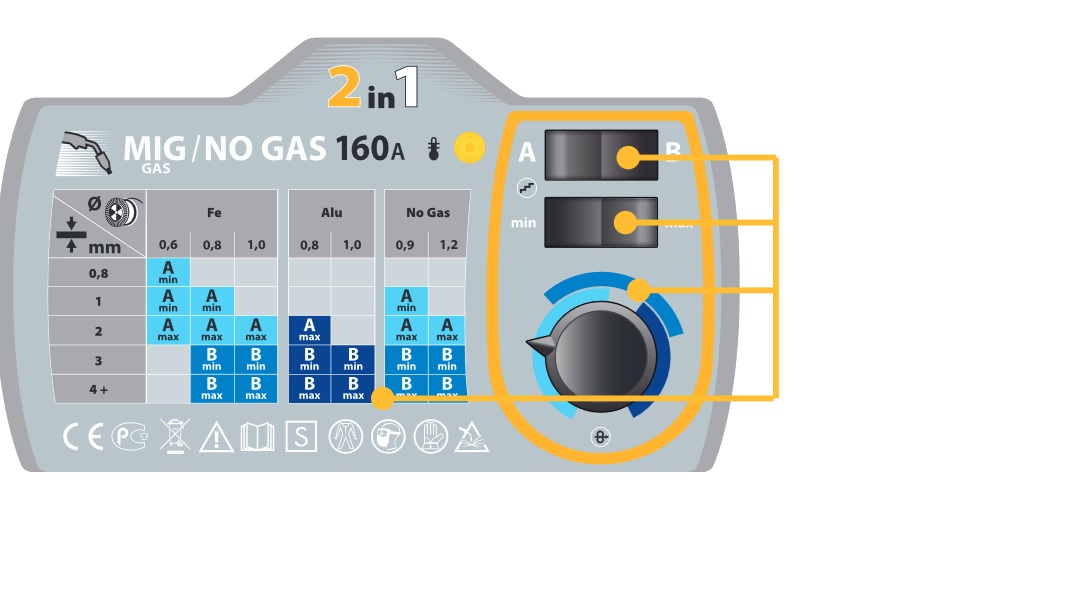

Je me suis malgré tout décidé à acheter un petit poste bas de gamme, le GYS smartmig 162 et après 6 mois de prise en main, je suis plutôt agréablement surpris, donc j'espère que ce retour permettra à des bricoleurs hésitants de se faire une idée.
Le tout étant de bien déterminer ce pourquoi on l'achète.
Mon profil: Simple bricoleur, donc. J'ai commencé au MMA il y a une douzaine d'année, d'abord un vieux poste à shunt puis un fidèle inverter 160A. Assemblage de toutes sortes de profilés acier: des meubles, établis, jardinage, portails, rambardes et autres réparations, bref du classique!
L'electrode c'est sympa, mais pour des épaisseurs inférieures à 2mm c'est quand même pas pratique et j'avais besoin d'assembler (sans grosses contraintes structurelles) des profilés alu.
Donc le MIG me démangeait (et puis la torche sans amorçage, ça avait un côté sympa, ça change de la baguette!)
Donc c'est parti pour le smartmig162 à 380euros, c'était tentant.

Mais, pas de problème de dévidage du fil (il faut veiller à ne pas serrer les galets pour ne pas écraser le fil), et ça glisse tout seul.
Pour les paramètres, le secret c'est de teste... Il faut s'entrainer.
Oui, l'alu c'est pas facile et le défaut de ce type de poste c'est de ne pas avoir assez d'intensité en début de cordon et trop à la fin (c'est fou que que le bain de fusion s'écroule sans prévenir...).
Mais j'ai finit par trouver une solution en mettant la tension au max, l'intensité (vitesse du fil) presque au max et en faisant des cordons très court.
Ca permet d'avoir tout de suite une bonne pénétration en début de cordon et en contre-partie on fait une sorte de point de chainette pour ne pas effondrer le bain.
je suppose que ça n'est pas très académique et que ça fera retourner les soudeurs dans leur masques, mais ça semble marcher.
Les cordons ne sont pas si moches, l'assemblages des profilés se fait bien et après quelques tests c'est costaud.

05/02/2015 11:14:02
Soudure d'une tôle de 0.8mm sur des profilés acier 15*15*2mm.
Avec du fil de 0.6, 100% CO2, tension réglée sur A/MAX

Ici, le verso d'une soudure en "T" de 2 tôles de 0.8mm.
Avec du fil de 0.6, tension A/MIN, pas trop de pénétration (peut être même pas assez) malgré l'utilisation du CO2.

Bonsoir d3butant:)
c est évidement un poste pour du bricolage petite ferronnerie
par contre lorsque je voir le tableau des réglages et une capacité de soudure de 4 mm et plus franchement je suis sceptique:confused:
