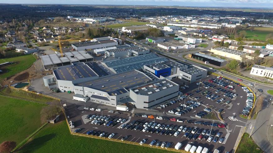

Suite à votre message, je me permets de vous confirmer que les PEARL, mais aussi les TRIMIG et les PROGYS sont intégralement fabriqués en interne chez GYS.
A ce propos, je vous joins une photo aérienne ainsi qu'une vidéo d'une visite de GYS qui a été récemment faite.
Les trois familles de produits mentionnées (PEARL/TRIMIG/PROGYS) y sont fabriquées dans leur intégralité (tôlerie, filerie, électrotechnique, électronique, programmation, test et assemblage).
GYS est un des seuls fabricants européens à avoir verticalement intégré toutes les étapes de construction d'un produit dans son campus industriel.
N'hésitez pas à revenir vers moi si vous avez plus de questions.

28/01/2019 15:57:14
Bravo !
[QUOTE] je vous joins une photo aérienne ainsi qu'une vidéo d'une visite de GYS qui a été récemment faite.
Cela fait grand plaisir de voir relevé le flambeau de l'industrie des générateurs de soudage en France, après le rachat par Lincoln des lambeaux disparates du soudage chez Air Liquide.
