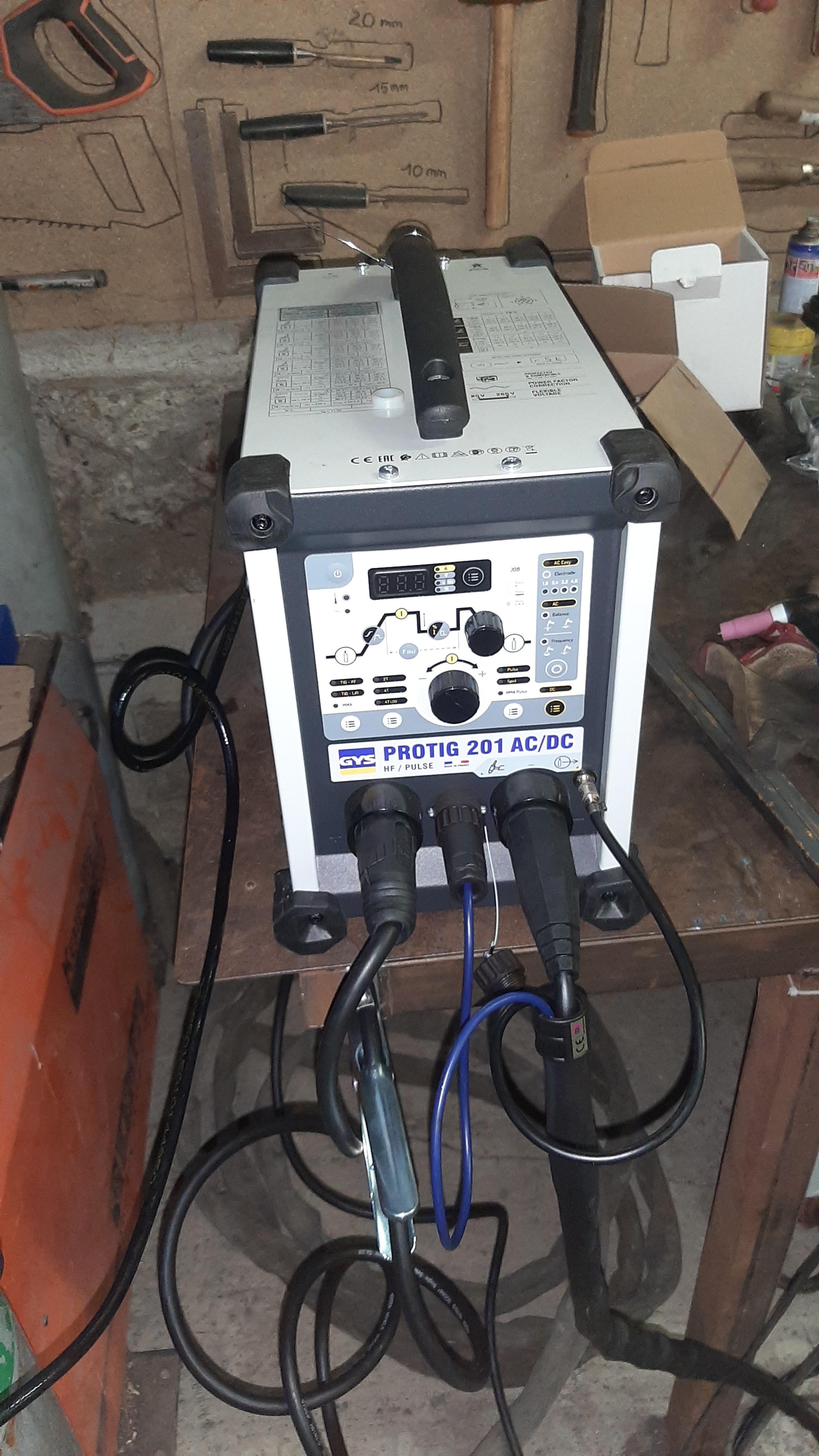

J'ai acheté il y a 3 jours le poste GYS PROTIG 201 AC/DC. J'ai longuement hésité entre ce modèle et le modèle supérieur, le 220 AC/DC et c'est finalement le budget qui m'a finalement fait partir sur le PROTIG.
Voilà la bête en photo, l'ensemble respire la qualité, et en plus je le trouve beau comparé à d'autres postes. Le point un peu négatif est la longueur du câble de masse, de la torche, et du câble d'alimentation qui sont vraiment très courts, en tout cas pour mon utilisation.

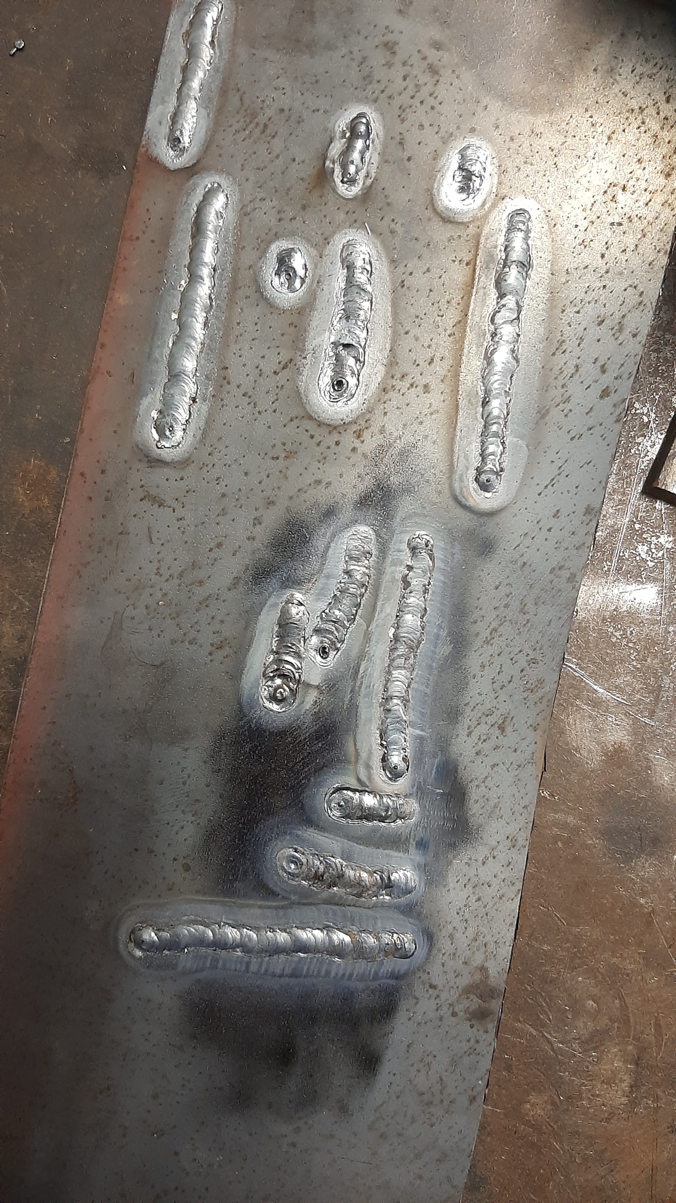

 Les premiers tests sur de l'acier, les soudures sont pas très belles mais c'est soudé..

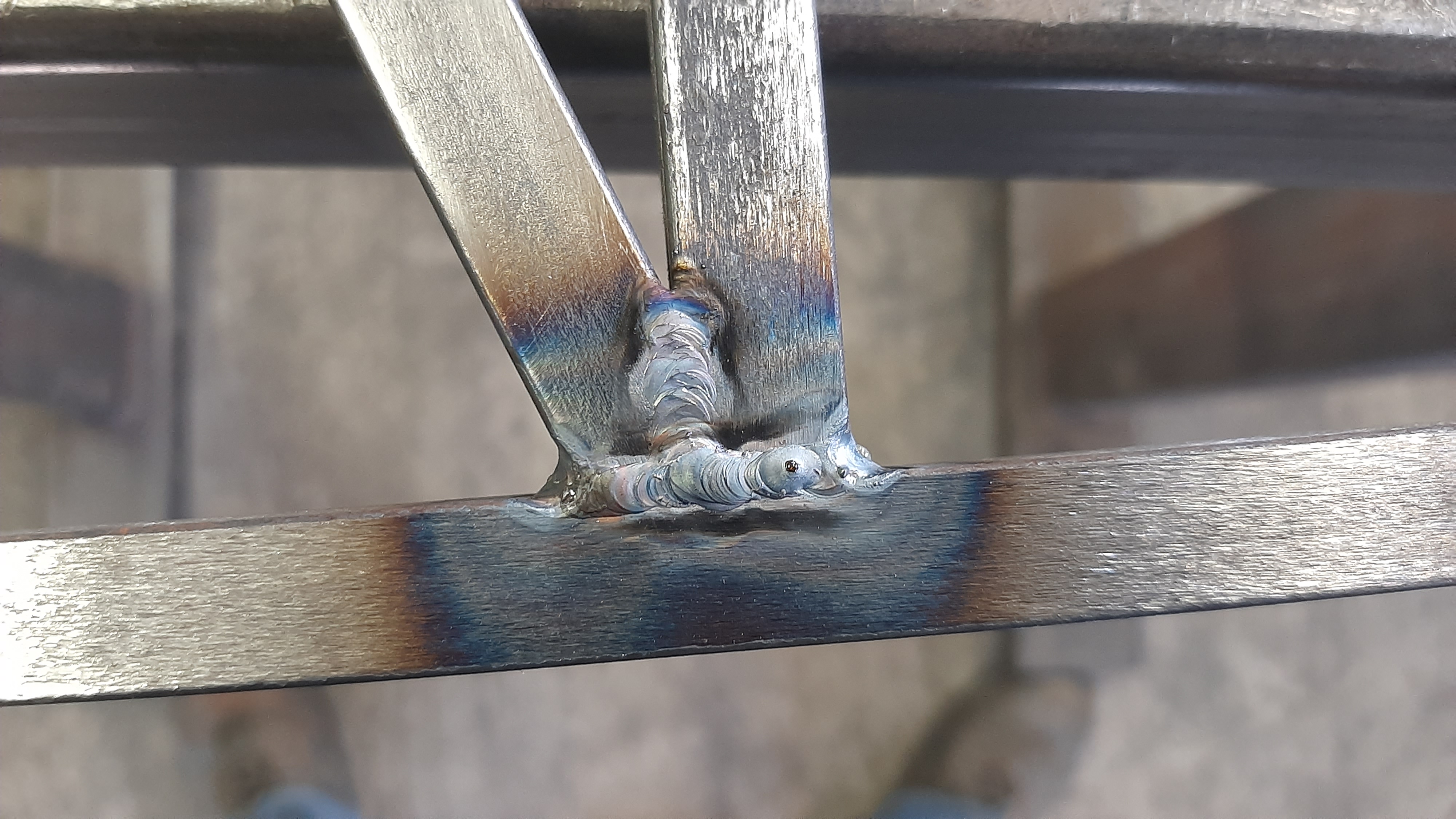

 Soudure sur un grille de défense à 100 ampères, on peut voir que ça a bien chauffé (la soudure est meulée par la suite)

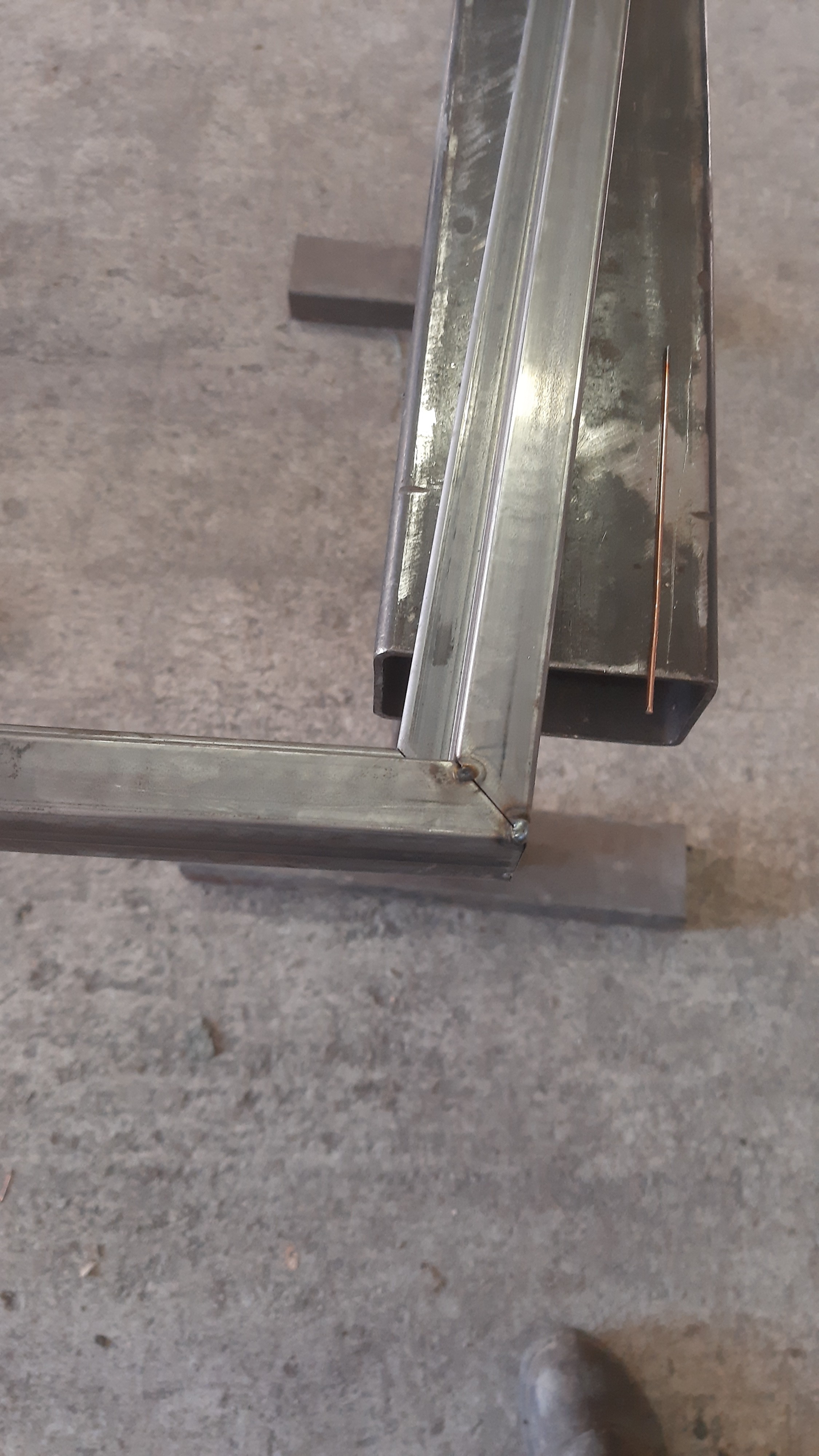

 Pointage d'une verrière, plus qu'à souder.

Merci pour ce premier retour. Bel appareil en effet. Je vous conseille vivement de bien sangler votre poste pour éviter qu'il ne finisse par terre (surtout si les câbles vous semblent court).
Pour vos réalisations, je me contenterais de dire qu'une soudure au TIG correctement réalisée ne se meule pas du tout...

joli jouet
je te conseille de regarder quelques video sur soudeur 2.0 ça te donnera une idée de comment t'y prendre
l'idée de base à plat c'est de n apporter que le métal nécessaire pour rester plat
en angle intérieur la on apporte forcément plus de métal pour réaliser le cordon à 45°
bon entrainement
