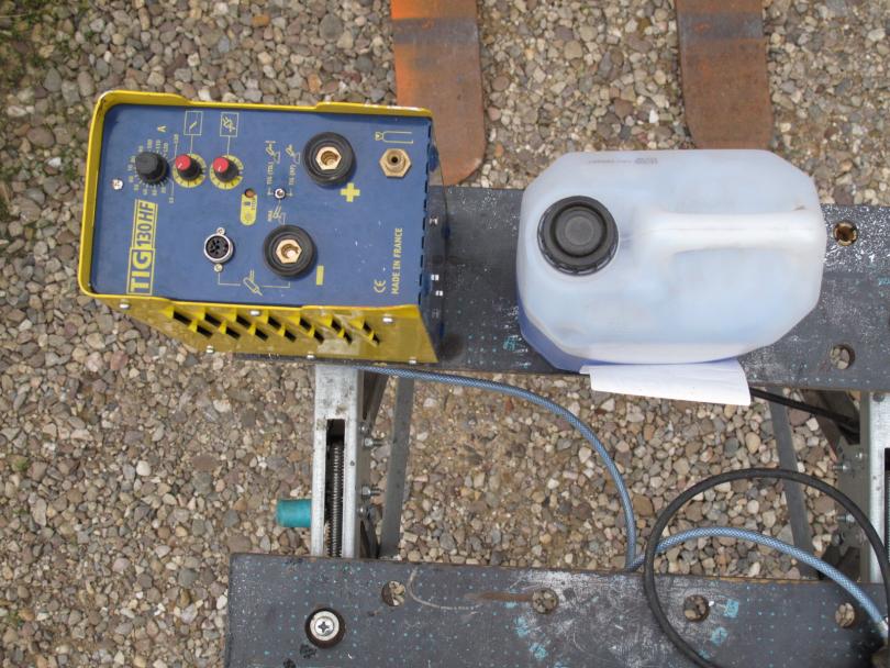

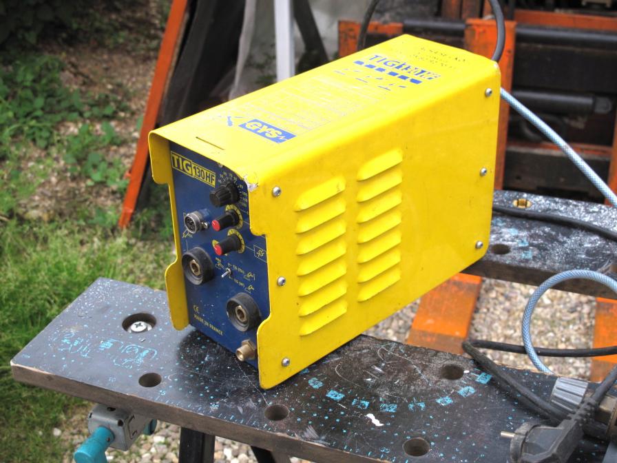

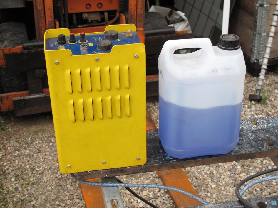

Le poste est remarquablement compact :
L : 310 mm
l : 130 mm
h : 210 mm
Masse poste seul : 4,1 kilo.
A titre de repère visuel :

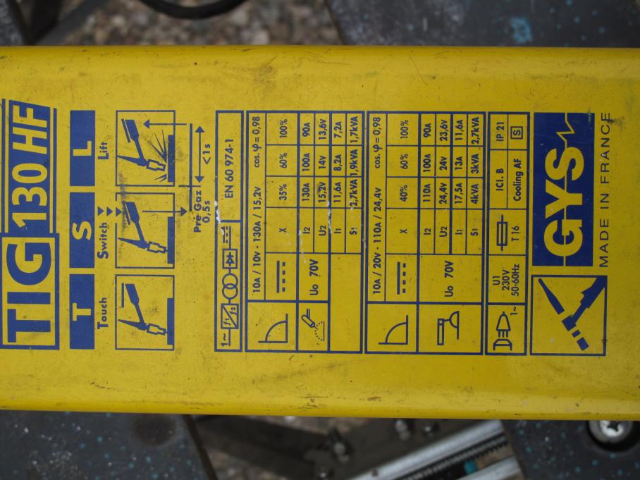

Ses caractéristiques :
Alimentation : monophasé 230 volts, 16 ampères (AM)
Secondaire : 10 a 130 ampères MMA et TIG, courant continu uniquement (DC)
Amorçage HF (TIG)

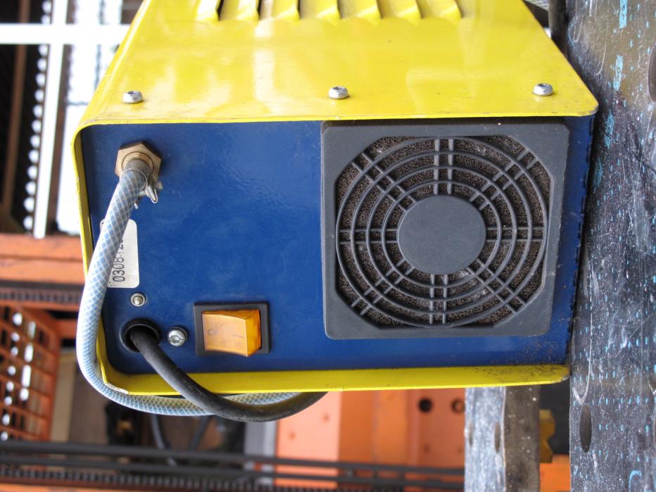

Le poste est ventilé, avec filtration. Le niveau sonore émis est présent mais quand même contenu, et assez doux.
Regret personnel : qu'il n'y ai pas de système de raccord arrière pour le tuyau de gaz et éventuellement la même pour la prise électrique, cela faciliterai le rangement.

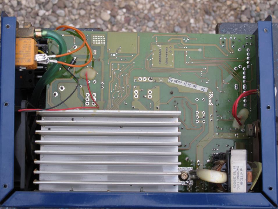

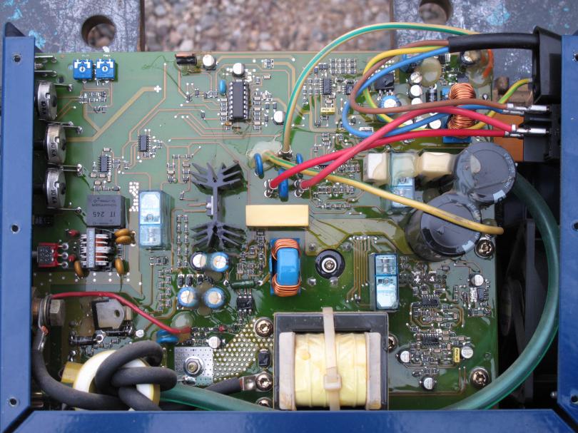

A l'interieur :
Propre, net, bien assemblé, les composants sont de premier choix, et de marque, a l'image des relais qui sont de vrais "finder", ventilateur de qualité... Question éventuelle remise en état, cela ne poserait, sur le plan purement technique, aucune difficulté. Idem pour les commandes frontales, petites mais fluides et bien disposées au vu de la taille modeste du panneau frontal.

Le facteur de marche annoncé est de 100 % jusqu'a 90 ampères, 60 % a 100 ampères, et 35 % a 130 ampères. je n'ai pas utilisé encore toute la plage d'intensité, mais aucun souci de 40 a 110 ampères.
