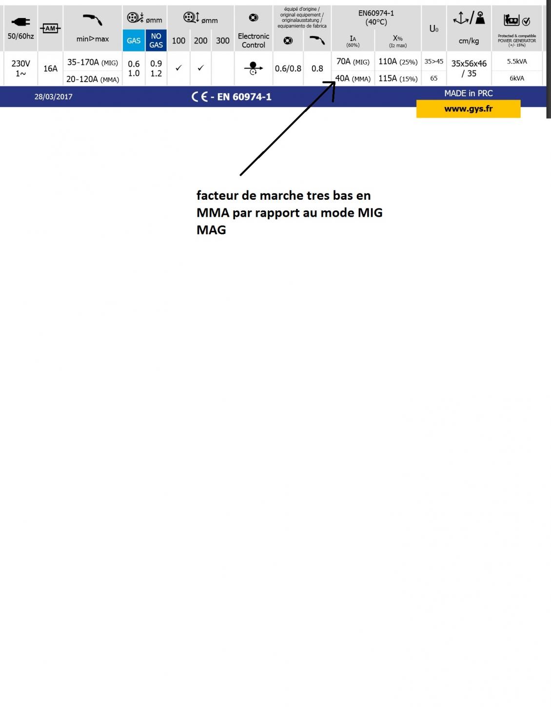

vous dites Mais je me suis rendu compte que les infos concernant le système MMA sur les postes combinés sont souvent un peu plus light ou alors je n'ai pas tout compris! Ce qui n'est pas impossible d'ailleurs:rolleyes:
Donc pour résumer, est-ce que la partie MMA de ces 2 postes sont comparables ou pas!?
effectivement certains multi procédé ne sont pas bon en mode MMA
par exemple le Smartmig 3p nous avons eu le retour d un membre qui n arrivait pas à le faire fonctionner correctement en mode MMA
le facteur de marche de cet appareil très bas est moins bon en MMA qu en mode MIG MAG ce qui justifierait partiellement son mauvais fonctionnement en MMA

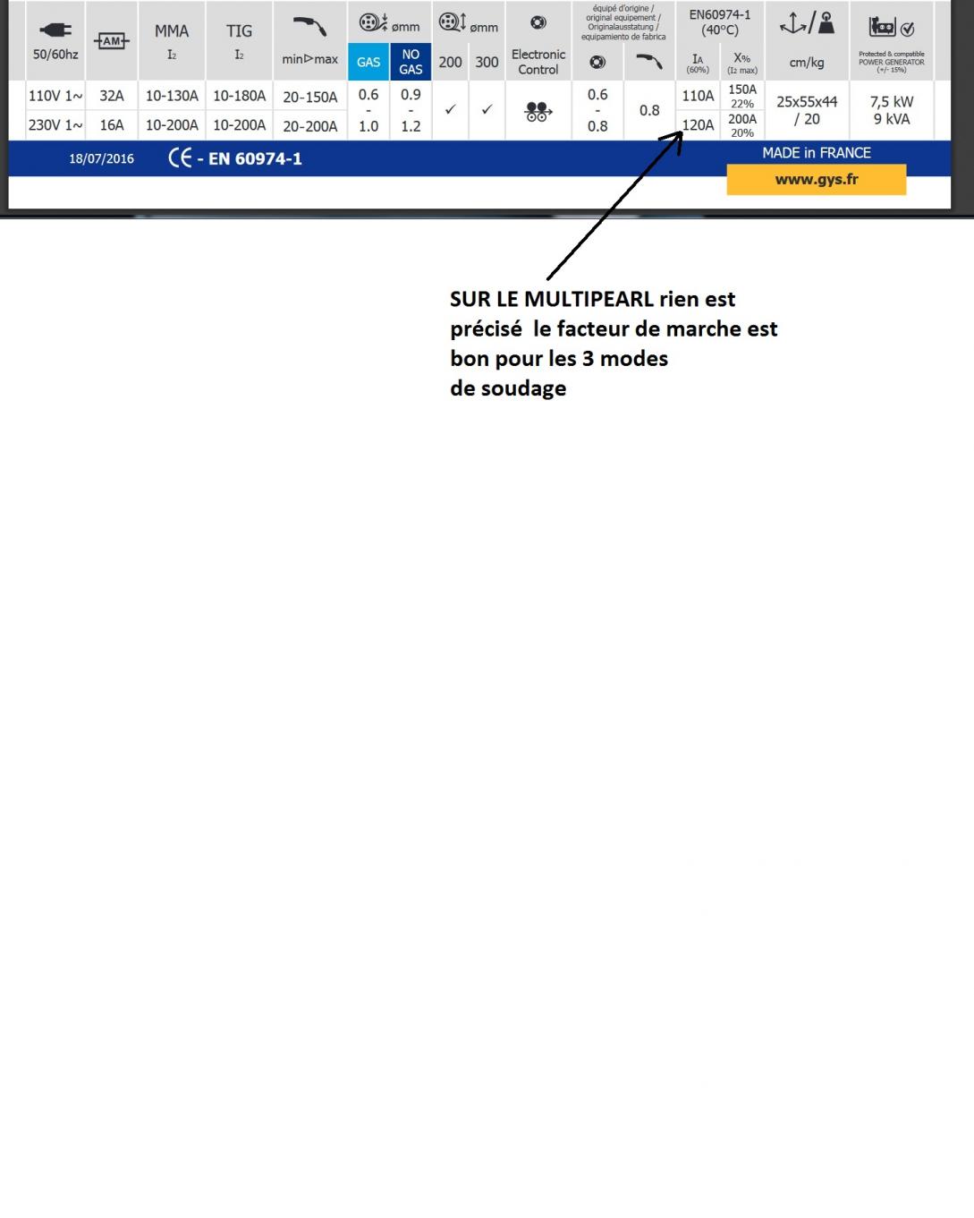

pour le MULTIPEARL 200-4 XL rien de précisé dans les caractéristiques tout du moins le facteur de marche à 60% est le même pour tous les modes de soudage . théoriquement ;) il devrait mieux s en sortir en MMA que le 3p
son prix est plus élevé aussi que le 3p attention garantie une seul année chez certains vendeurs sur le net
Soudure Pro prend en charge la deuxième année de garantie ( les contacter pour plus d information )
mais pour être sur du bon fonctionnement de ce poste en MMA ( MULTIPEARL 200-4 XL) il faut le retour d expérience d un membre qui l a utilisé dans ce mode
après pour le mode TIG il n y a pas d amorçage haute fréquence pour ce poste de soudure seulement le TIG Lift c est déja mieux que l amorçage au gratté :D
