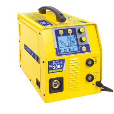

Bonjour a tous,
je me permets de vous présenter mon nouveau poste.j'ai nommé MULTIPEARL 200-2
En fait je suis venu au "semi-auto" par un smartmig 162, qui je dois le dire, m'a donner entière satisfaction pour le simple bricoleur que je suis. Et au bout de deux ans, j'en voulait un peu plus :)
Je voulais aussi m'essayer a la soudure TIG (uniquement sur acier) je me suis donc décidé pour le MULTIPEARL 200-2 qui permet la soudure MIG/MAG, MMA, et TIG (DC donc pas d'alu).
Pour commencer je ne m'attendais pas a une telle différence entre 160 et 200 A, le "chant" de la soudure n'a rien a voir.
Je devais peut être trop en demander les derniers temps a mon petit poste.
Il y a aussi beaucoup plus de possibilités de (pré)réglages que l'on peut affiner manuellement.
Ah aussi, 3m de torche MIG contre 2m avant ça change la vie !!!
Pour ce qui est de la partie "baguettes" c'est vraiment nickel, même a faible intensité la baguette ne colle pas au démarrage.
Et enfin, pour la partie TIG, celui-ci était livré avec une torche euro Abicor-Binzel de 4m.
Après quelques débuts sur des chutes, je me suis fait la main sur la réalisation d'un support de distributeur hydraulique, j'apprécie vraiment le côté "précision" de ce type de soudure.
Je pense en toute honnêteté et sans prétention aucune que ce "3 en 1" est vraiment un bon compromis pour le bricoleur averti.
Et de surcroit fabriquer en FRANCE :)

Bonsoir Antoinus,
Merci pour ce retour!
Ton poste à l'air sympa, perso je pense investir dans un "gys pearl 190-4XL".
Mais en y regardant de plus près j'ai l'impression que ton modèle est en faite un "190-2" avec en plus le TIG et MMA.
Le tout avec moins de 100 euros de différence entre les deux!!
C'est étonnant qu'il n'y est pas plus d'écart niveau prix avec deux procédés de soudure supplémentaire.
Julien.

Merci pour ce retour d'expérience, je suis très intéressé par ce poste GYS ou la version XL et j'avais vraiment du mal à trouver un avis pertinent....
Merci beaucoup.
Quelques mois ont passé depuis ce message, toujours aussi enthousiaste?
