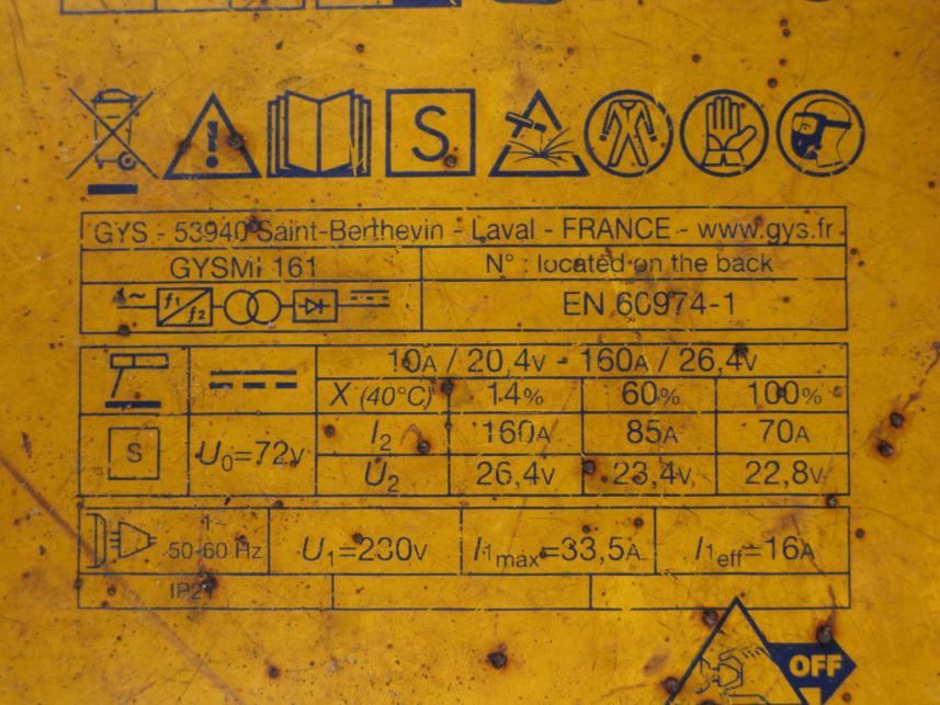

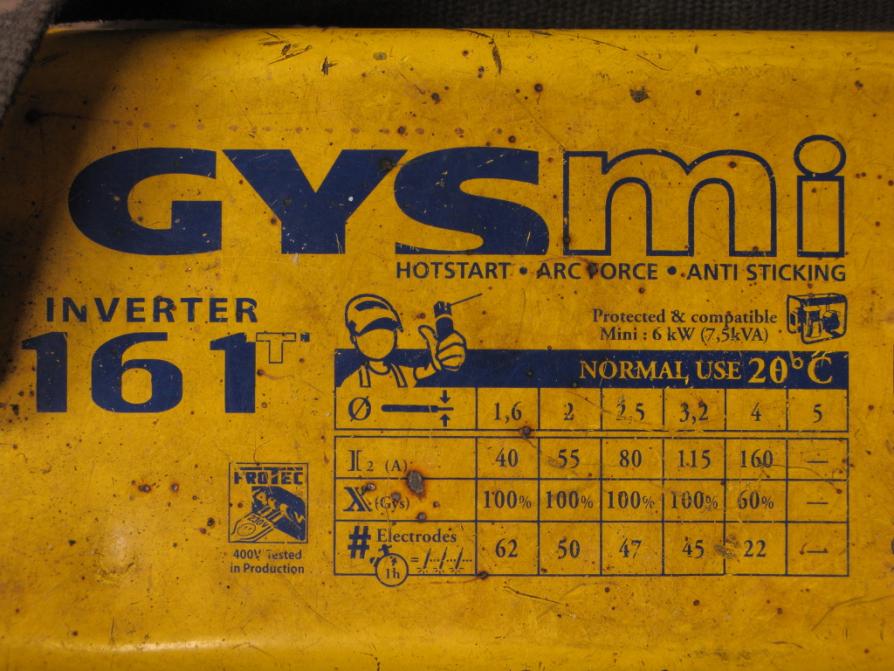

Je vous confirme une mésaventure similaire sur un poste GYS Inverter 2500.
Cet appareil m'a donné techniquement satisfaction chaque fois que je l'ai employé, et correspondait parfaitement à mon usage domestique. Puis, un jour, après grand maximum une cinquantaine de baguettes étalée sur quelques années (son aspect, proche du neuf, en atteste), un grand "PAF", 4 composants de surface exposés. Je n'ai rien demandé d'anormal à cet appareil, je qualifierais son usage de "en bon père de famille".
Je me suis adressé au SAV GYS, ou une réponse courtoise mais claire m'a été formulée : retour chez le fournisseur, devis, etc... En gros, je l'ai pris ainsi : "bennez le par dessus bord, sauf si vous avez envie de perdre du temps".
A contrario : nous disposons au travail d'un autre inverter de cette marque, mais clairement plus haut de gamme. Et là, franchement, il tiens bien le coup. Exemple typique du matériel "rien a battre", malmené, cabossé, employé par un nombre difficile à quantifier d'intervenants et collaborateurs (interimaires, prestataires externes...) aux compétences parfois hasardeuses, utilisé dedans, dehors, en milieu humide...
Toujours au travail, nous avons également un "vieux" SAF aussi, en statique, le poste "old school" par excellence (je crois qu'il doit être du début des années 80), pas "inverter" pour deux sous, pas electronique, il mange de l'electron d'un côté, le renvoie de l'autre, genre char d'assaut, dont j'imagine volontier le tarif "à l'époque". J'ai longtemps hésité à l'employer... Débutant en soudure, redoutant des collages et autres car plus protegé par les "anti sticking" et autres -bien formaté, le gars...- Et bien : j'y ai découvert un poste avec lequel je n'ai finalement raté aucune (simple) soudure, "rond" et "souple" à l'usage, si j'ose m'exprimer ainsi, et que j'ai beaucoup de plaisir à utiliser. D'ailleurs, sauf pour des travaux de maintenance en exterieur, je n'utilise plus que lui... Dommage que je ne dispose pas de la place (encore que...) et de l'alimentation en courant necessaire (ça, c'est hélas peu négociable...), sinon, j'aurais cherché un pareil pour la maison.
Bonne soirée.

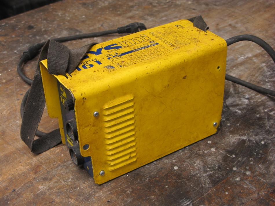

Est-ce qu'il serait possible de connaître la référence de l'inverter de la même marque (GYS ?) plus haut de gamme, que vous utilisez au travail en conditions plus difficiles, afin d'avoir une idée des modèles costauds de GYS ?
Envoyé par superbus
Envoyé par superbus
Voici l'animal :
Très robuste, comme je l'avais souligné précedemment. Il a connu un grand nombre de misères.
Et celui de l'autre extrême, je ne l'ai plus ... le 2500 "vert" qui m'avais (nous avait ...) fait des misères et qui est un modèle que je pense a éviter, mais c'etait celui qui est employé dans cette vidéo :
https://www.youtube.com/watch?v=vetRusYduds
Son fonctionnement pur et dur est irreprochable, la qualité de construction perçue sans reproches, les accessoires (cables) d'aussi bonne facture, mais sa fiabilité électronique est visiblement calamiteuse... Pour mémoire, le mien etait état neuf et parfaitement bien stocké, et peu employé.
Un peu hors sujet : j'ai depuis un Air Liquide prestopac 165 dans mon atelier domicile. D'occasion, ayant visiblement bien vécu aussi, fonctionnement irreprochable, plaisir d'utilisation sans failles !
