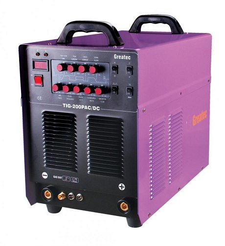

1er fabricant
- TIG200PACDC
Torche WP26
Câble de masse
Pédale de contrôle
Divers accessoires (buses & pinces)

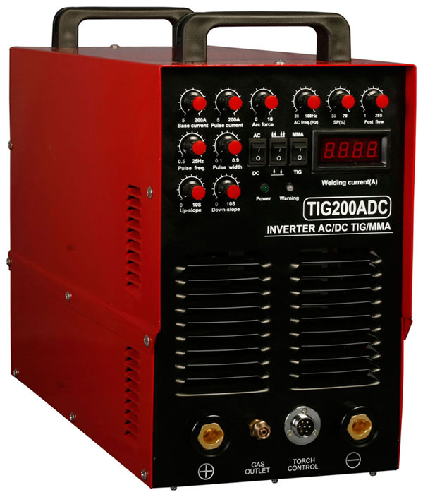

- TIG ADC200
Torche WP26
Câble de masse
Câble pour pince porte-electrode MMA
Mano-détendeur
Pédale de contrôle ajustable

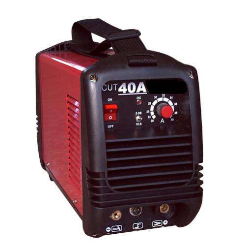

- CUT-40R
Torche PT31
Câble de masse
Mano + tuyan air comprimé
Accessoires

A) GREATEC
Je suis entièrement satisfait de ce fabricant. Très bon suivi, le moins cher des deux. A l'ouverture des carters, tout est très propre, bien ordonné, ça respire la santé. Aucune vis à resserrer, absolument rien à refaire, sinon remonter les carters
1- poste de soudage
RAS. J'ai refait quelques soudures depuis mon dernier post : impeccable.

1- poste de soudage

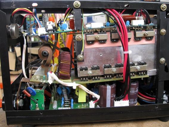

Ouverture des carters :
Beaucoup de vis a resserrer. Celles du ventilateur n'étaient que juste prises sur les 1ers filets. Les écrous pour les connexions des prises de câbles de torche et de masse n'étaient pas bloquées.

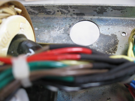

Le chassis :
En profilé acier zingué. Très oxydé. J'ai fait part au fabricant de cet état, et il m'a répondu que le poste était neuf, mais qu'il était stocké chez eux depuis un an !!!
Mais sur le manuel livré avec le poste, il y a des tampons de contrôle sur la dernière page, et aussi la date de fabrication : le 3 mars 2008. Sauf si je ne sais plus compter ...
Les accessoires :
J'avais commandé une pédale et un débimètre à bille. La pédale est bien là, mais j'ai reçu un mano-détendeur/débilitre qui va me faire double emploi avec ce que je possède déjà

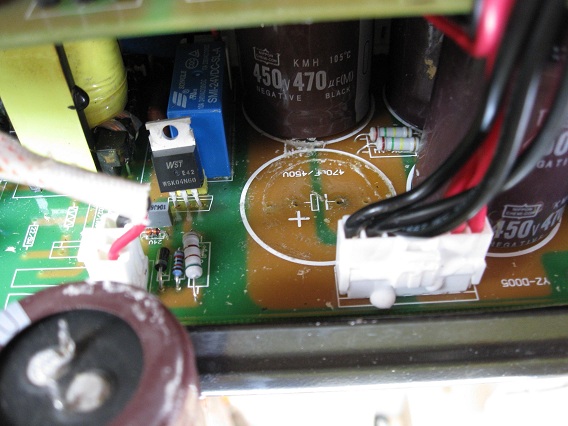

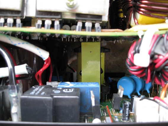

2- Le coupeur plasma
Ouverture des carters : Grosse surprise : les deux pattes (en plastique) qui tiennent la carte électronique sont cassées. La carte est très cintrée, ce qui fait que les soudures viennet toucher le dessus d'un transfo positionné sous cette carte. Je précise que l'emballage de cet appareil était en très bon état, ainsi que les polystyrènes qui tiennent cet appareil dans se carton.
Par ailleurs, un des gros condensateurs est dessoudé et se "promène" dans le poste.
Pour les vis, rien d'anormal.
