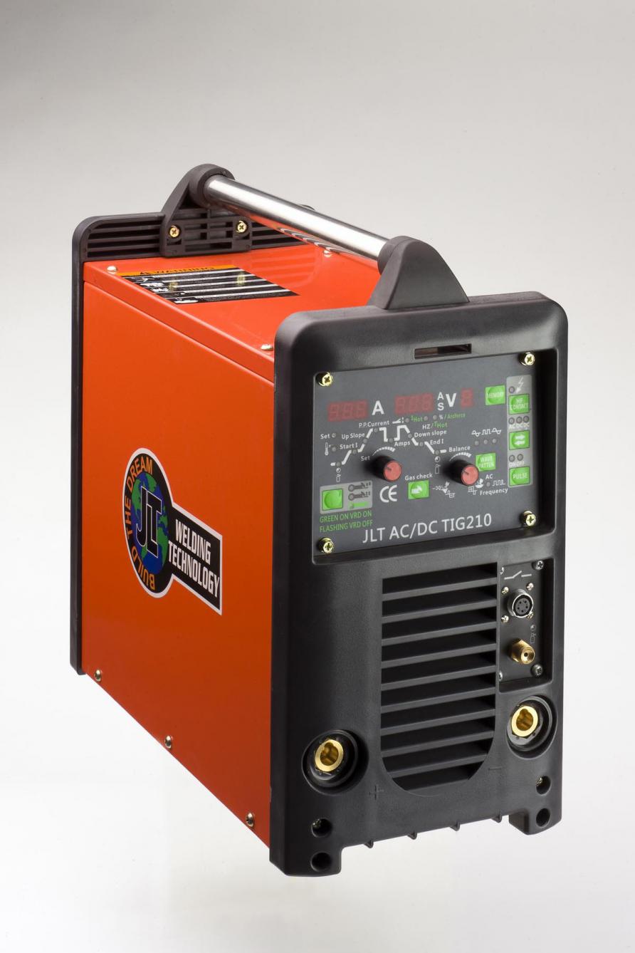

J'envisage donc de m'équiper, en tenant compte des conseils déjà lus :
1- un poste TIG AC/DC (200A) avec fonction ''pulse'' + pédale de contrôle
2- un poste CUT Plasma (40A) Retraité, je lorgne du coté des équipements made in china.
Mes questions :
A) poste de soudure
1- à prix égal, ne vaut-il pas mieux un poste qui ne fait que AC/DC plutôt qu'un poste MMA + AC/DC ?
2- on trouve des postes avec des boutons de réglages par impulsion
( http://www.jltwelding.com/ ).
Est-ce mieux, plus fiable, que les potentiomètres rotatifs ?
Un point me semble très intéressant sur ces postes : possibilité d'enregistrer 9 réglages en mémoire.
3- le PFC apporte-t-il un réel avantage ?
Est-ce justifié pour mon cas.
4- Concernant la tension d'alimentation, je dispose du 220V et du 380V.
Ai-je intérêt de prendre un poste en 380V ?

Je vous répond par rapport au points que je connais.
1) le rajout de la fonction MMA sur un TIG ne rajoute pas de contrainte dans la conception du poste simplement le courant maximal en mode MMA est plus limité qu'en mode TIG car le MMA fonctionne à une tension supérieure et le poste a une puisssance limitée.
C'est pour cela qu'en général, tous les fabricants incluent la fonction MMA sur leur TIG, ça ne leur coute rien. Il n'y a donc pas d'interet à chercher un poste TIG sans MMA.
2) Les boutons intégrés dans les panneaux de commande sont bien car ils permettent de rajouter facilement des fonctions suplémentaires à cout réduit. Sur le très long termes (quelques dizaines de milliers de pressions s'ils sont de qualié correcte) le clavier peut se percer et le contact se détériorer.
Il faut alors changer tout le clavier avec parfois la carte de commande associée. Pour les commandes que l'on change le plus souvent, il est plus confortable à l'usage d'avoir un potentiomètre car ça reste un peu plus rapide à modifier.
3)Le PFC permet de réduire fortement le courant consommé. Sur un poste MMA avec lequel on soude en extérieur, c'est interessant car ça autorise une ralonge importante de section limitée. Sur un TIG utilisé en atelier, c'est moins important sauf si la puissance de votre compteur est un peu limitée (attention aux dénominations de courant effectif ou de taille de fusible qui servent uniquement à dimensionner la section des conducteurs mais qui correspondent à des courants nettement plus faibles que le celui réellement absorbé)
Le PFC a aussi pour interet de faire une prérégulation qui rend le poste moins sensible aux variations de tension.
Après, il y a les nouvelles contraintes réglementaires qui necessitent l'utilisation d'un PFC pour les postes à souder raccordés sur les installations électriques domestiques (mais pas les installations industrielles)
4)Un poste à souder de technologie onduleur n'est pas comme un moteur ou bien comme un poste conventionnel.
L’intérêt du triphasé est limité: on le retrouve surtout pour réduire la consommation (enfin équilibrer la consommations sur 3 phases)
