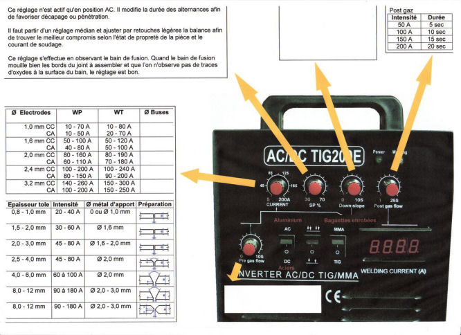

Je ne sais pas comment régler ces 2 paramètreS :
- pre-gas (purge ?)
- down-slope (rampe descendante ?)
Et je ne sais pas a quoi sert le bouton du milieu (situé entre AC/DC et MMA/TIG)
Je suis en train de rédiger une fiche de réglage pour cet appareil :
Façade poste FREE TIG 200 E AC/DC
Salutations.

L'interrupteur central sert à choisir le mode 2 Temps / 4 Temps en soudage TIG.
Le potar de prégaz sert à anticiper l'ouverture de l'electrovanne d'argon pour inerter la zone à souder avant l'amorçage de l'arc.
Avec la torche d'origine de 5M et un débit de 6L/mn, 2 à 3 secondes donnent satisfaction.
Le potar de downslope sert à régler l'évanouissement progressif de l'arc pour éviter la formation d'un cratère en fin de soudure, quand on relache la gachette, notament sur l'inox fin.
A régler en fonction de courant de soudage utilisé

Super ta notice
Excellente idée, je galère toujours à mémoriser les reglages.

pour trouver un manuel en ligne c est pas gagné je pense :( ou alors la patience est de mise
la réponse est pourtant faite au début par Bunob et complétée par SuperGratton
en faisant un copié collé du post de Bunob et en le complétant par ce qui a été dit par SuperGratton
vous devriez en tirer un manuel d utilisation en image( que vous imprimerez ) ou du moins de réglage de votre poste vous ne croyez pas
