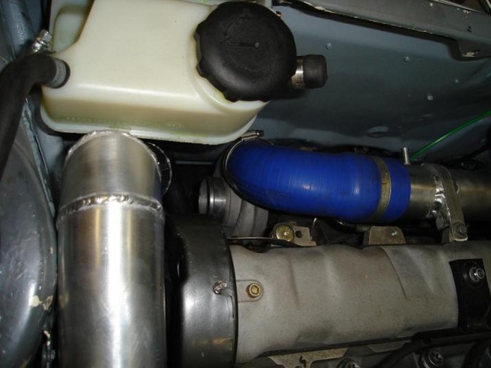

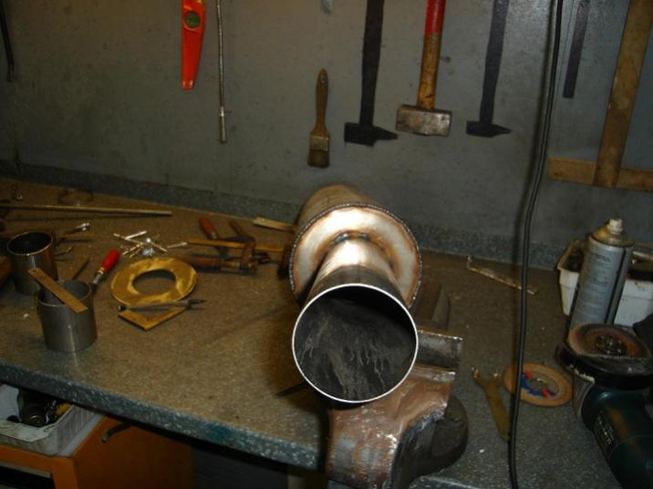

J'ai un poste mig depuis 4 ans avec lequel j'ai soudé 2 caisses de voiture et un peu d'aluminium et jusqu'a maintenant je me faisais prêter un poste TIG par un pote pour faire de la soudure alu .
Je viens d'acheter un tig ac/dc FREE sur ebay , je sais que c'est pour les bricoloS mais j'ai pas les moyens de me payer un poste de marque ...
Voilà mes soudures MIG , c'est un pot de voiture en inox souder avec mon decamig
et quelques soudures TIG avec le poste de mon pote
