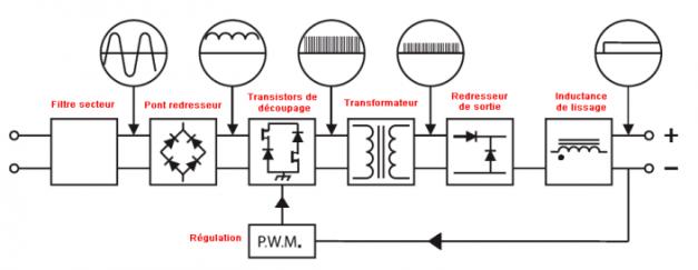

Pour l'inverter, la question n'est pas idiote car c'est vrai que tout le monde en parle sans forcément bien savoir à quoi ça correspond donc je vous met un petit schéma pour mieux comprendre ça sur un poste à électrode enrobée (sur un TIG c'est semblable avec quelques fonctions suplémentaires en particulier avec l'amorçage HF qui vient se rajouter en sortie avec une haute tension et une haute fréquence le temps de l'amorçage).
L'inverter a été conçu pour réduire la taille du transformateur qui est inversement proportionnelle à la fréquence du courant qui le traverse. Donc au lieu d'avoir un gros transformateur relié directement au secteur à 50Hz, on utilise un transformateur qui fonctionne à haute fréquence (50 000 à 150 000Hz) et qui peut être tout petit.
Pour parvenir à cela il faut d'abord redresser la tension du secteur pour en faire une tension quasi continue et à partir de là on peut découper cette tenssion en impulsions courtes et à cette haute fréquence pour l'injecter dans le transformateur qui va l'abaisser.
En sortie il faut de nouveau redresser cette tension et lisser un peu le courant de soudage.
L'intérêt aussi de l'inverter c'est que l'on peut facilement moduler la puissance et réguler le courant de sortie en faisant varier la largeur des impulsions (Pulse With Modulation ou PWM).
Tout cela se fait avec de l'électronique et c'est vrai qu'au final le poste est plus fragile qu'un ancien poste à électrode enrobée qui n'avait qu'un transformateur relié directement au secteur.
Le terme Inverter vient de la phase de découpage où l'on a une tension continue que l'on transforme en alternatif.

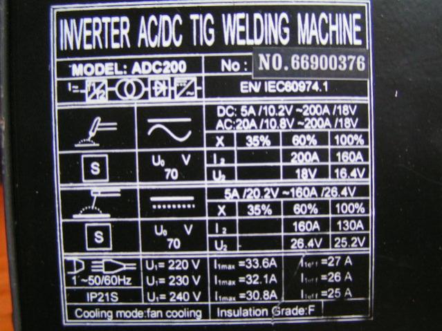

Vous pouvez faire une photo de la plaque des caractéristiques du poste ?
Vous pouvez mesurer sa tension à vide avec un volmètre en position DC ?

Je n'ai pas personnellement de quoi mesurer la tension à vide mais j'ai un ami électronicien qui pourra le faire prochainement. Je vous tiendrai au courant du résultat
voici la photo:
Merci encore pour votre attention et votre aide !

Merci pour la photo: les caractéristiques du poste semblent normales. Vous mesurerez peut être une tension plus basse (50 à 60V) mais c'est normal vu que ce n'est pas éxactement mesuré de la même manière.
