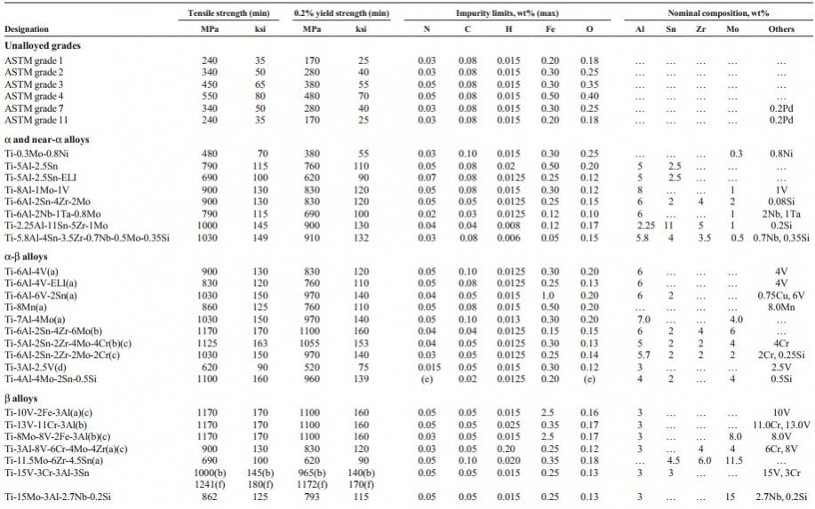

Est il possible ( et le resultat sera t il mecaniquement correct) , de souder :
un tube de titane grade 9 ( 3 AL 2.5 V) seamless epais ( toile 5mm, diametre 50mm) , etat CWSR cold worked, stress releived, ( ce qui en francais doit donner travaille a froid/ tensions internes suprimees, mais il doit bien y avoir un terme specificique : ecroui + detente??)
avec
une tôle pliée en U autour du tube, épaisseur 4mm, en titane grade 5 ( 6 AL 4V ) , état "annealed" .
Les soudures sont dans la partie courbe du U, sur les 180 degrés.
Quel métal d'apport' titane grade 9?
Quelle préparation idéale :
sur le tube
sur la tole
pour un bon résultat'
J'ai bien lu vos guides concernant les préparations, mais la configuration est un peu différente ici.
Merci d'avance pour votre aide.

Titane ASTM Grade 9 - Ti3Al2.5V - UNS R56320
Composition chimique :
Ti Balance
Al 2.5 - 3.5%
V 2% - 3%
Fe 0,25% max
O 0,15% max
C 0,08% max
Rm = 620 MPa - 760 MPa
Le métal d'apport doit être de préférence de type AWS 5.16 ER-Ti 9 pour un assemblage homogène.
Titane ASTM Grade 5 - Ti6Al4V - UNS R56400
Ti 90%
Al 6%
V 4%
Fe 0,25% max
O 0,2% max
Rm = 950 MPa - 1100 MPa
Le métal d'apport doit être de préférence de type AWS 5.16 ER-Ti 5 ou ER-Ti 5 ELI pour un assemblage homogène.
Vous devez prendre des précautions particulières pour assurer un nettoyage soigné et un inertage parfait à l'endroit et à l'envers du bain de fusion et des zones thermiquement affectées (ZAT)

Merci pour votre reponse et vos details.
Dans le cas d'une soudure homogene, c'est clair, Ti grade 9 + Ti Grade 9 > metal d'apport en AWS 5.16 ER-Ti 9 .
Vu que l'assemblage n'est pas homogene, mais que les compositions sont les mêmes d'un point de vue qualitatif, mais pas quantitatif, j'imagine que le bon métal d'apport sera également du AWS 5.16 ER-Ti 9 pour souder la combinaison Grade 5 + Grade 9.
Impossible de trouver la confirmation pour l'instant.
Avez vous une idee de qui pourrait me fournir cette réponse?
