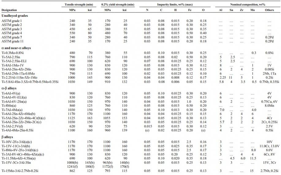

2 - Caractéristiques mécaniques du Titane pur
CARACTÉRISTIQUES MÉCANIQUES
Nuance Rm (N/mm2) Rp 0,2 (N/mm2) A5 %
Titane Grade 1 Ancien T35 350 (moyenne) 220 (moyenne) 25% mini
Titane Grade 2 Ancien T40 450 (moyenne) 350(moyenne) 20% mini
Titane Grade 3 Ancien T50 600 (moyenne) 450 (moyenne) 18% mini
Titane Grade 4 Ancien T60 680 (moyenne) 550 (moyenne) 15% mini
3 - Caractéristiques chimiques du Titane pur
CARACTÉRISTIQUES CHIMIQUES
Nuance % O % Fe % H % C % N % Ti
Gr.1 <0.18 <0.20 <0.015 <0.10 <0.03 Solde
Gr.2 <0.25 <0.20 <0.015 <0.10 < 0.03 Solde
Gr.3 <0.35 <0.20 <0.015 < 0.10 < 0.03 Solde
Gr.4 <0.40 < 0.30 < 0.015 <0.10 < 0.03 Solde

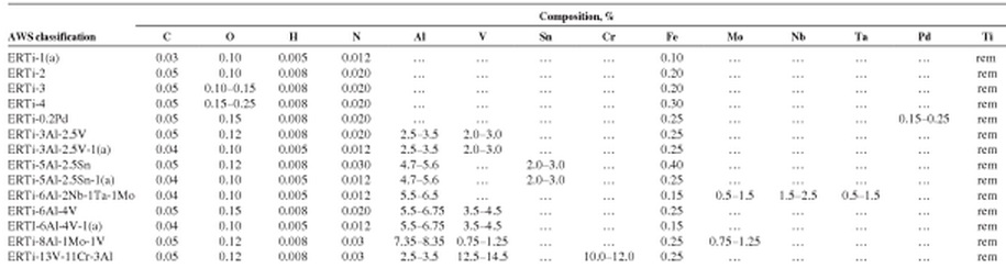

8 - Choix des métaux d'apport pour le soudage du titane

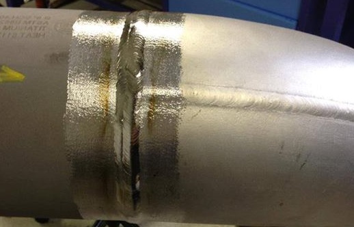

Contrôle de la coloration surfacique de la soudure
Ce contrôle visuel est nécessaire pour évaluer empiriquement la qualité de l'inertage et de la protection gazeuse de la soudure et des zones avoisinantes. Une soudure saine (donc non contaminée) est brillante et de couleur argent vif. Les différentes déclinaisons de colorations acceptables sont les suivantes :
[*]Argent brillant
[*]Jaune paille clair
[*]Jaune paille foncé
[*]Ardoise claire
[*]Bleu très clair
Les différentes déclinaisons de colorations inacceptables sont les suivantes :
[*]Bleu foncé
[*]Gris bleuté
[*]Gris
[*]Gris noirâtre
[*]Blanc poudreux
Ce contrôle reste toutefois assez subjectif selon la personne qui réalise l'examen visuel. Les colorations jaune paille et ardoise claire sont éliminées, après accord du service d'inspection, par un brossage superficiel avec une brosse neuve en fil inox ou une toile émeri à grain fin (réservée à cet usage). Toute soudure présentant des colorations superficielles bleu foncé et plus doit être refusée et éliminée complètement (mauvaise ductilité ? pliage cassant à partir de 60°).

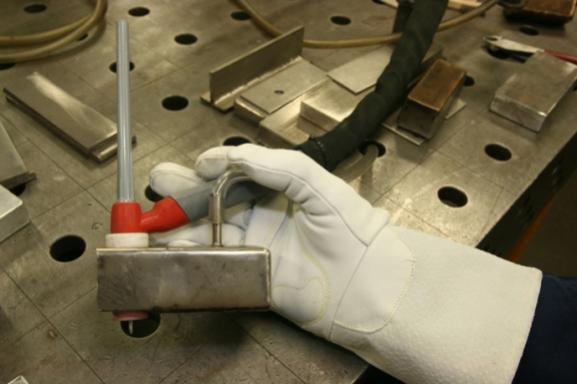

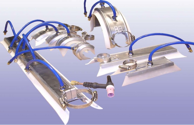

14 - Le traînard de soudage (protection endroit secondaire)
Le traînard est un dispositif placé à l'arrière de la
torche de soudage qui permet la diffusion d'un gaz
de protection dans une enceinte réduite placée sur
le joint à souder.
Cette enceinte assure, par circulation sans courant d'air
(effet venturi néfaste), la protection gazeuse inerte endroit
du bain de fusion et de l'arrière de la soudure en isolant
la soudure de l'air ambiant externe.
Les débits d'argon peuvent aller de 20 litres par minute à
100 litres par minute selon la surface à protéger.
Il faut prendre en compte que l'utilisation d'un traînard
refroidit la zone de soudage.

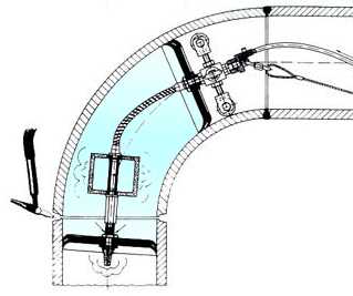

15 - La boîte à gants de soudage (protection endroit et envers)
La boîte ou la bulle à gants est un dispositif qui permet
d'isoler la pièce à souder de l'air ambiant. Cette enceinte
assure, par circulation sans courant d'air (effet venturi néfaste),
la protection gazeuse inerte complète de l'endroit du bain de
fusion et de l'arrière de la soudure en isolant la soudure de l'air
ambiant externe.
La boîte à gants peut être rigide et résistante à une dépression
par vide d'air.
Elle peut aussi être , comme le montre la photographie ci-contre,
être souple et résistante à une légère surpression.
Une mesure en continu du gaz de l'inertage est nécessaire pour
quantifier la qualité de la protection gazeuse.
L'entrée du gaz de protection est réalisée par le point bas de
l'enceinte (l'argon est plus lourd que l'air)
16 - Photographie d'une soudure sur tube en Titane Grade 2
17 - La protection envers
La protection envers est une chambre de gaz inerte
constituée de flasques de part et d'autre du joint placés
sur la face envers du bain de fusion Cette enceinte assure,
la protection gazeuse inerte envers du bain de fusion et des
zones thermiquement affectées de la face envers de la soudure
en remplaçant l'air ambiant et en isolant la soudure de l'air
ambiant externe.
