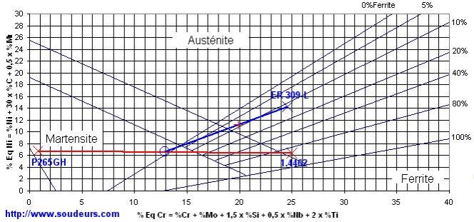

J'aimerais savoir avec quel métal d'apport on peut souder du P265GH avec du 1.4462 en procédé TIG et MIG.

Vous devez donc réaliser un assemblage hétérogène de deux aciers de nuances différentes dont l'un est un acier inoxydable austéno-ferritique 1.4462 ou Uranus 45 N et l'autre un acier carbone manganèse P265GH.
Il est déconseillé de préchauffer l'assemblage.
Vous sélectionnerez un métal d'apport type AWS ER 309L ou CN 24.13 (24% Cr , 13% Ni)
Vous utilisez l'excellente ressource didactique de Patrick HABLOT téléchargeable sur notre site :
Le diagramme de Schaeffler automatisé de Patrick HABLOT
Vous positionnez sur le diagramme le métal de base 1 - P265GH (Eq Cr = 0,9 et Eq Ni = 6,8)
Vous positionnez sur le diagramme le métal de base 2 - 1.4462 (Eq Cr = 25 et Eq Ni = 6,4)
Vous positionnez sur le diagramme le métal d'apport - ER 309L (Eq Cr = 24,6 et Eq Ni = 14,3)
Vous positionnez sur la droite 1-2 le point figuratif ou représentatif 3 (en %) de la participation respective de chacun des deux métaux de base dans le bain de fusion.
Dans notre exemple, nous estimons à 20% maxi le taux de fusion de chaque matériau
de base à part égale dans le bain de fusion
Donc 20 / (20 + 20) x 100 = 50% soit le milieu de la droite 1-2
Vous tracez ensuite la droite 3-4
Vous positionnez sur la droite 3-4 le point figuratif 5 de participation du métal d'apport dans le métal fondu
Dans notre exemple, le métal d'apport participe à 60% dans la constitution du métal fondu.
La structure du métal fondu sera de type austénite - ferrite
Le taux de ferrite delta du métal fondu sera d'environ 8% / 9%
Voici le diagramme :
Les informations techniques ci-dessus ne sont données qu'à titre indicatif.
Elles ne peuvent engagées la responsabilité du site web et / ou de son auteur.
Nous vous demandons de vérifier la véracité des données fournies par un essai de soudage représentatif avec essais mécaniques et métallographiques pour étayer ces informations.
La discussion technique reste ouverte à toute personne spécialisée désireuse de partager son savoir technique sur ce forum.
Un retour d'expérience de votre part est demandé pour étayer les propos de cette discussion.

L'idéal est de consulter votre fournisseur de produit d'apport de soudage.
Personnellement je propose les nuances suivantes pour un assemblage hétérogène Duplex 1.4462 avec un acier Carbone.
1er choix (Sans TTAS) avec une nuance 309Mo L et (avec TTAS) une nuance NiCrFe-3
2ème choix (Sans TTAS) avec une nuance 309 L
3ème choix (Sans TTAS) avec une nuance 2209 (Attention risque élevé de formation de Martensite en zones fortement diluées)
Bonne journée

Métal de base 1.4462 / Métal de base C-Mn = Métal d'apport 309MoL (Sans TTAS) , etc..........

le diagramme de schaeffler est très bien

Si vous êtes encore en galère veuillez utiliser le diagramme de Schaeffler modifié Delong
