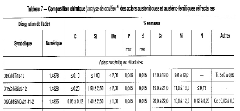

Extrait de FD CEN ISO/TR 20172:2009.(A88-058). Soudage. Système de groupement des matériaux. Matériaux européens.
X9CrNiSiNCe21-11-2 . 1.4835 . Groupe 8.2 . EN 10088-1
Extrait de FD CR ISO/TR 15608: février 2010.(A89-051). Soudage. Lignes directrices pour un système de groupement des matériaux métalliques.
Aciers inoxydables austénitiques, Ni inf.ou égal 31%
Groupe 8
8.1 Aciers inoxydables austénitiques avec Cr inf.ou égal 19%
8.2 Aciers inoxydables austénitiques avec Cr strict. sup. à 19%
8.3 Aciers inoxydables austénitiques au manganèse avec Mn compris entre 4 et 12 %19%
Extrait de NF EN 10088-1: 2005.(A35-572-1). Acierc inoxydables. Partie 1: liste des aciers inoxydables.
Il s'agit d'un acier inoxydable réfractaire.
Vous pouvez à priori utiliser un métal d'apport de type AWS SFA-5.9: ER 310.

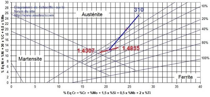

Nous nous sommes penchés sur votre problème de choix de métal d'apport entre un 1.4307 et un 1.4835.
Voici le diagramme de Schaeffler / Delong avec un métal d'apport type 310 / CrNi 25.20
Le choix du métal d'apport sera dicté par les exigences d'utilisation de votre assemblage et celles imposées par votre donneur d'ordre.
Il pourra être nécessaire, selon le degré de l'assurance de la qualité du soudage, de le justifier par la réalisation d'une qualification de mode opératoire de soudage avec des essais complémentaires comme des tractions travers soudure à haute température => 300°C par exemple.
Nous nous permettons de vous rappeler que l'acier inoxydable austénitique 1.4307 ou 1.4404 ne sont pas considérés comme des aciers inox réfractaires.
