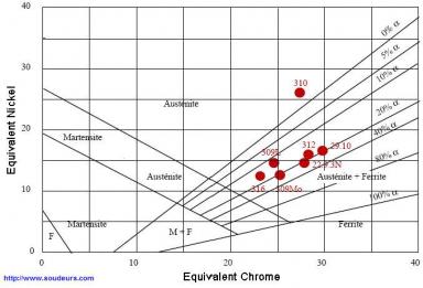

Concernant le métal d'apport je dispose de baquettes des 3 nuances (308, 309 et 316). J'avais lu sur certains article du forum que le 309 était préconisé, mais sans bien comprendre pourquoi car le taux de chrome du 308 est plus proche que celui du 309, et, le 430 n'a pas de nickel.
Entre les 3 nuances quelle serait les avantages ou inconvénients de chacune, et avez vous une idée de la résistance (au mm2) que je peux attendre d'une telle soudure ?

Bonsoir kalayaan
Je vous invite à lire l’article technique suivant :
Comment utiliser efficacement le diagramme de Schaeffler ou de Delong ?
Vous aurez pas de piste et d’exemples pour faire le bon choix.
Qu'est ce que le taux de dilution lors du soudage et comment le calculer?
