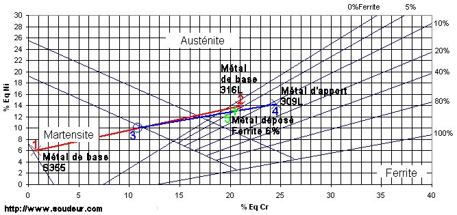

Je voudrais réaliser un assemblage héterogene de L'INOX et l'acier CARBONE.
Pensez-vous que cela est possible ?
Si oui comment proceder ?
Et avec quel metal d'apport faut-il utiliser pour reussir le soudage ?
Je compte sur vous.

Oui vous pouvez réaliser un assemblage hétérogène acier carbone / acier inox avec quelques précautions.
Tout est expliqué dans l'article technique ci-dessous pour le choix du type de métal d'apport :
Comment utiliser efficacement le diagramme de Schaeffler ou de Delong ?
25/08/2010 19:21:21
Le procédé de soudage le plus approprié est le TIG et le métal d'apport est de l'inox 309L.

Tous les procédés de soudage peuvent être utilisés dans la mesure d'un contrôle du taux de la dilution du carbone dans le métal fondu. (gestion contrôlée de l'énergie de soudage)
Exemple sur ce site :
Vous devez réaliser un assemblage hétérogène de deux aciers de nuances très différentes dont l'un est un acier inoxydable austénitique 316L et l'autre un acier non allié au carbone manganèse S 355.
Il est nécessaire de limiter la dilution du carbone dans le bain de fusion pour ne pas obtenir une structure martensitique.
Le métal déposé devra avoir une structure austénite-ferrite avec environ 7% de ferrite.
Nous sélectionnons un métal d'apport type 309L ou 24% Cr et 13% Ni
Vous positionnez sur le diagramme le métal de base 1 S355 (Eq Cr = 0,75 et Eq Ni = 6,1)
Vous positionnez sur le diagramme le métal de base 2 316L (Eq Cr = 21 et Eq Ni = 13,9)
Vous positionnez sur le diagramme le métal d'apport 309L (Eq Cr = 24,6 et Eq Ni = 14,3)
Vous positionnez sur la droite 1-2 le point figuratif ou représentatif 3 (en %) de la participation respective de chacun des deux métaux de base dans le bain de fusion
Dans notre exemple, nous estimons à 15% le taux de fusion de chaque matériau
de base à part égale dans le bain de fusion
Donc 15 / (15 + 15) x 100 = 50% soit le milieu de la droite 1-2
Vous tracez ensuite la droite 3-4
Vous positionnez sur la droite 3-4 le point figuratif 5 de participation du métal d'apport dans le métal fondu
Dans notre exemple, le métal d'apport participe à 70% dans la constitution du métal fondu.
