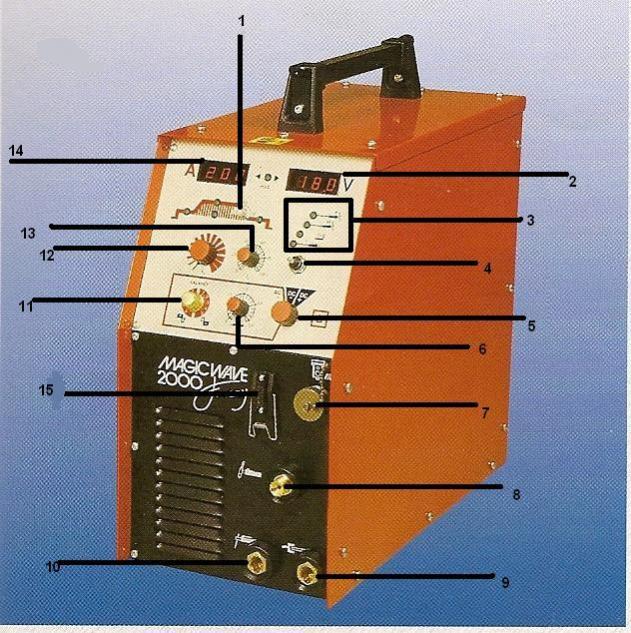

Bonjour à tous!
Je viens de faire l'acquisition d'un ''ancien'' poste Tig Fronius Magiwave 2000 et je n'ai aucune documentation sur ce poste et étant novice en soudure tig si quelqu'un pouvait me donner des conseils de réglage des différents boutons ou me dire comment se procurer la notice d'utilisation ce serait génial...
Je ne l'ai pas encore essayé faute de peur de faire des bétises par manque de connaissances.[!?!]
J'ai vu que ce poste pouvait avoir une protection contre le vol mais l'ont 'ils tous (dans ce ce cas comment l'activez/désactiver)ou cela était une option' :s
J'aimerais bien pouvoir échanger avec des personnes qui ont ce poste!
A+

Bonsoir Nonoplan,
Pour la notice, il faudrait te rapprocher de Fronius France à Senlis (60) au 03.44.53.84.45 ; Il ne devrait pas y avoir de problème.
j'ai utilisé ce poste pendant quelques années, c'est du très bon matériel. Pour le codage contre le vol et d'ailleurs pour les fonctions plus poussées de ce poste, il te faut impérativement la notice car il faut rentrer dans les différents niveaux de programmes du poste et ce n'est pas évident à expliquer comme cela. Ce codage peut s'utiliser soit à chaque allumage soit au bout par exemple de 10 allumages. Il ne faut pas oublier le code, sinon, tu es obligé de renvoyer le poste chez Fronius pour le faire débloquer.
1 - Réglage de la pente d'évanouissement en TIG
2 - Indication voltemètre
3 - Led d'indication du mode de soudage sélectionné avec le bouton 4
4 - Interrupteur de sélection du mode et permet aussi de naviguer dans les différents niveaux de programmes en jouant avec l'interrupteur marche / arrêt
5 - Selection du type de courant de soudage (AC/DC ; DC+ ; DC-)
6 - Selection du diamètre d'électrode tungstène
7 - Prise de commande à distance
8 - Branchement torche TIG
9 - Borne 1/4 tour pôle moins
10 - Borne 1/4 tour pôle plus
11 - Réglage de la balance plus ou moins pénétration décapage en AC/DC
12 - Réglage intensité principale
13 - Réglage en % de certaines valeurs de démarrage suivant le mode utilisé
14 - Indication de valeur de réglages en ampères
15 - Connexion électrique torche TIG
Ce poste peut aussi s'utiliser avec un refroidisseur qui s'intègre au dessous.
En espérant t'avoir apporté quelques réponses

Bonsoir Casassoude!
Tout d'habord un grand merci d'avoir pris le temps de m'expliquer tous ça! (o)Maintenant je vais avoir déjà une base pour ce qui est des différents boutons et je vais essayer de prendre contact avec Fronius...
Le petit soucis qui m'inquiète un peu c'est que je n'ai pas le code![!?!] La personne qui me l'a vendu n'étais pas celle qui l'utilisait et n'y connaissait rien...
J'ai malgré tout la facture d'achat d'origine mais aucun code marqué dessus, peut-être qu'une fonction permet de la désactiver en permanence, dans ce cas vaudrais mieux pas que je tripotte trop les réglages pour pas le remettre en action!
Je dois dire que j'ai pas résisté à la tentation de faire un essai cette après midi...Premier essai sur 2 bouts de tôle 3mm soudure en T, cordon moins beau que si je l'avais fais en mig mais bon ça à soudé pas trop mal.
Ensuite passage en électrode tungstène pur Ø2.4mm, débit argon 6l/mn,buse Ø6, basculement sur AC pour souder 2 plats en alu 2.5mm d'ép. bout à bout; réglage environ 60A, 0 en balance.J'ai régler tous ça "au pif" n'ayant jamais rien soudé au tig.J'ai essayé en premier de faire des lignes de fusion en pleine matière, pas de problèmes c'est même beau, ensuite passage au chose sérieuse et là grosse déception!Le bain de fusion se fait de chaque coté des 2 morceaus d'alu et un cratère se creuse à l'avant mais les 2 bords ne se refermes pas.J'ai essayé de changer différents réglages mais rien à faire! Je dois encore vraiment être trop mauvais, je ne met pas le matériel en cause puisqu'il parait que c'est du très bon matos.
Pour palier à ce problème de non fusion des bord, je me suis dis qu'avec du métal d'apport ça allais résoudre mes soucis...rien à faire c'est encore pire, je fais des patés et ça ne mouille pas du tout.Je passe bien sur les détails du genre électrode qui touche le bain, effondrement du bain, soudage en T avec impossibilité de fondre les 2 pièces en même temps etc...
Va falloir que je persévère je pense mais j'ai déjà passé plus de 60bars d'argon pour un résultat(n). snifff....:~(

Rebonsoir Nonoplan,
Si tu peux te servir de ton poste, c'est que le système de codage n'a pas été activé, sinon, au premier allumage il t'aurait demandé de le rentrer. Au début, il n'y a pas de code spécifique, c'est à toi d'en créer un avec une combinaison de chiffre et de l'activer.
