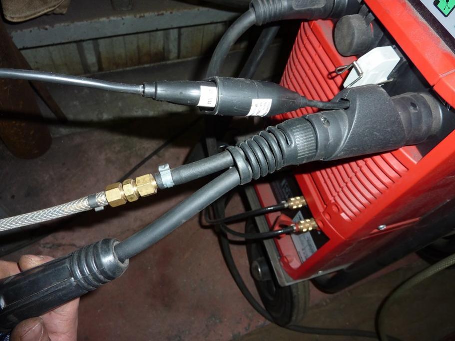

Voici une astuce que j'ai trouvé dans un atelier lors de mes visites professionnelles
Le soudeur a fait adapté un connecteur spécial de torche pour connecter sa torche TIG TG9 qui n'est pas de marque FRONIUS sur un poste FRONIUS
Voici la vue générale du connecteur spécial fait maison

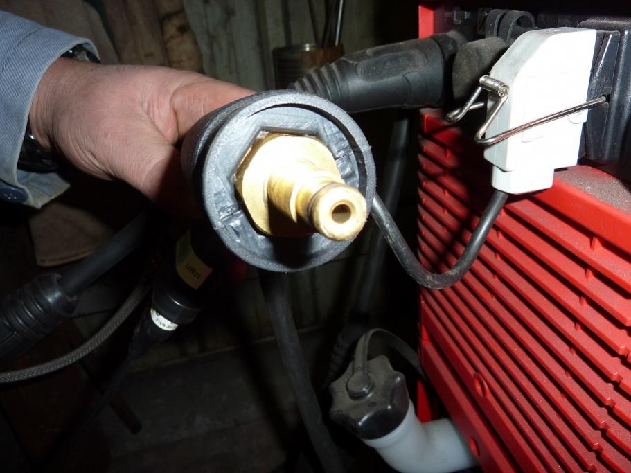

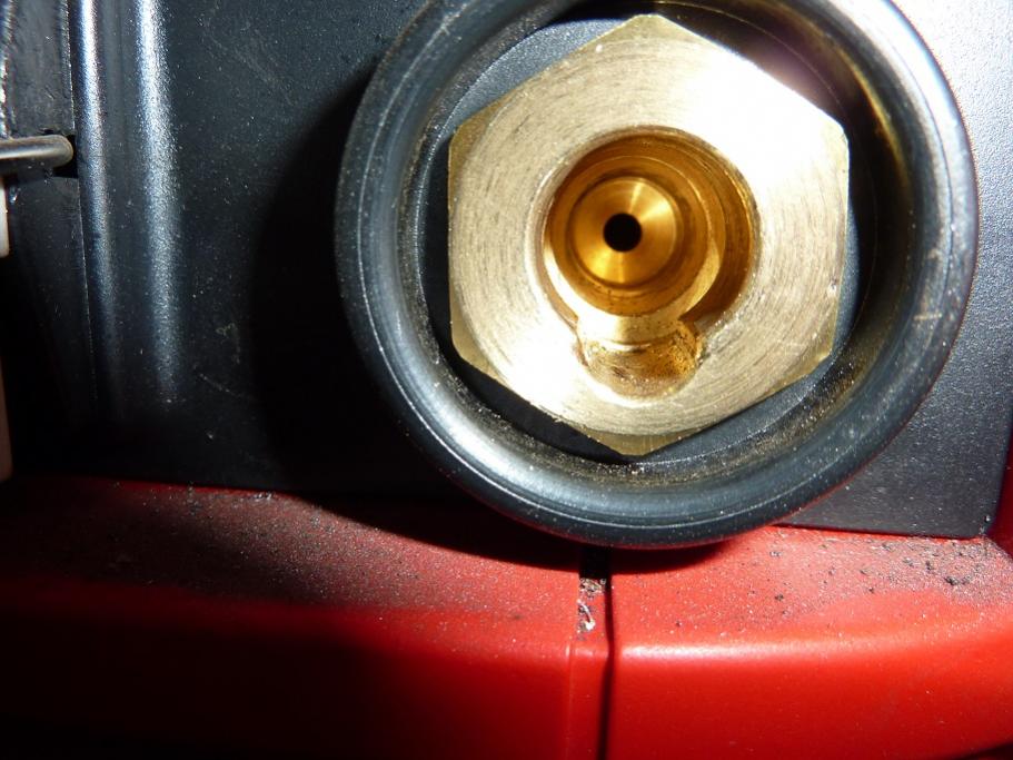

Sortie standard femelle d'un poste TIG FRONIUS pour connection de torche (avec sortie de gaz au centre de la connexion)

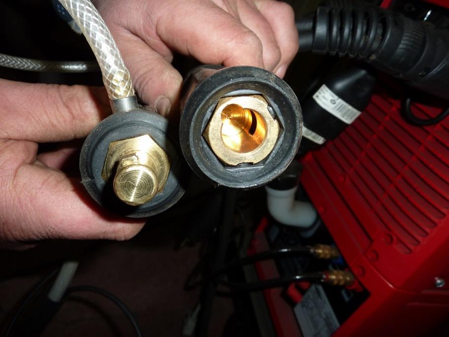

Connexion standard mâle du connecteur spécial comme pour une torche TIG FRONIUS
Connexion intermédiaire mâle / femelle du connecteur spécial pour connecter une torche TIG autre que de marque FRONIUS

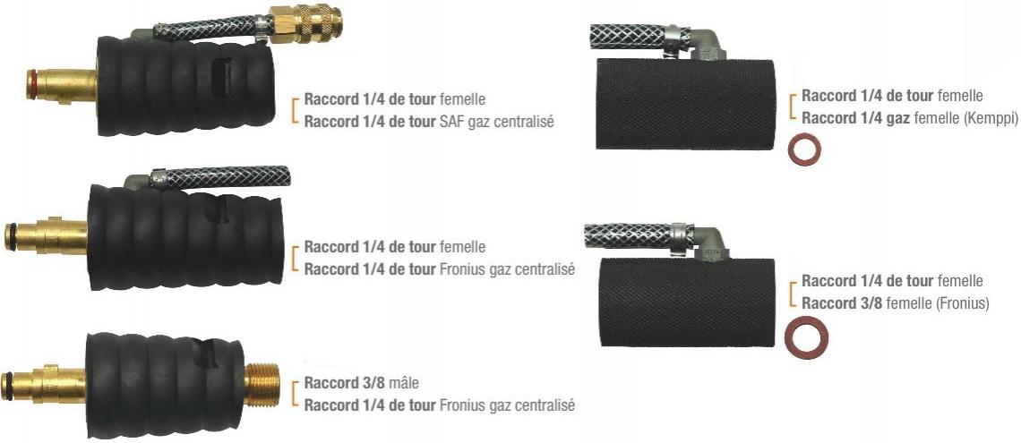

01/12/2013 21:16:57
à titre d'info. la société Starwelding torche propose ce genre d'adaptateur pour différents types de postes.
Ils proposent aussi bien les adaptations puissances, que les adaptations gachettes, et peuvent même faire des montages spécifiques sur demande.
Sincèrement,
01/12/2013 22:32:21
J'ai un adaptateur de chez starwelding qui permet de monter une ancienne torche avec raccord 3/8 sur les nouveaux modèles à baïonnette avec gaz central.
Je crois qu'ils peuvent réaliser toute sorte d'adaptateur à la demande.
