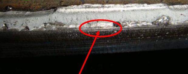

Bonjour à tous
Pour ceux qui maîtrisent la lecture et l’interprétation d’essai de texture
Vous voyez quoi ?

on ne sait pas trop ce qui a été pété. Mais un trait bien net comme cela ressemble fort à un manque de fusion de la racine et pas qu'un peu!!!! D'où l'intérêt des contrôles destructifs, faire une macro d'une section c'est jouer à la loterie, cela ne présume pas de la qualité globale d'un cordon tant pour la granularité, les soufflures et les collages et les manques de fusion en racine
Bonjour tungstene
C’est exactement ce qu’il fallait dire
Manque de pénétration et de fusion de la racine sur soudure d’angle
