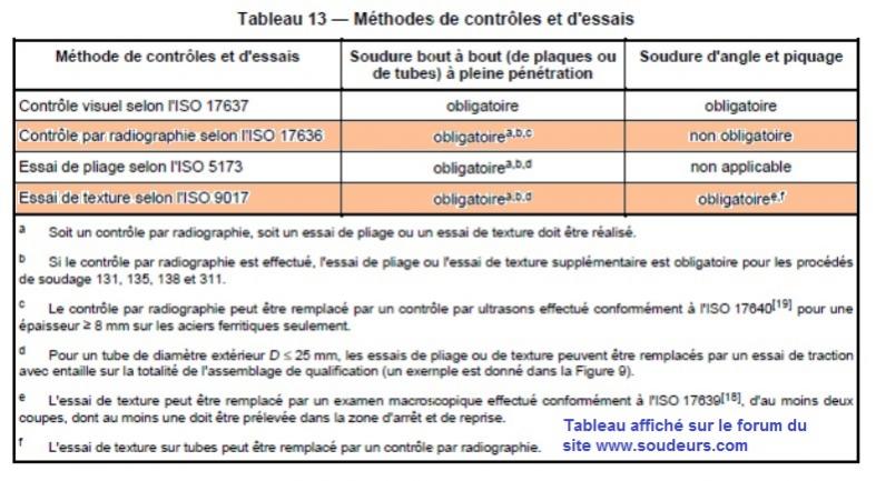

j'ai été recruté par une entreprise qui est entrain de me qualifier dans leur procédé (mag,fil pz6102en péné,et pz 6113 en remplissage et finition,
e fais une premiere pièce qui s'avère être bonne au contrôle radio,
je refais une deuxième pièce qui satisfait toujours au contrôle radio mais cette fois ci avec en plus un pliage!
ma question est donc pourquoi faire un pliage après un contrôle radio,
ma question est peut être bête mais bon!!
merci pour vos réponseS
je précise que c'est sur raboutage de tube acier carbone d'épaisseur 12.5 diamètre 90 en hlo45
15/04/2016 17:29:41
Votre question n'est pas bête du tout !
Très simplement parce que le contrôle radiographique ne détecte pas les collages (ou manques de fusion) qui sont perpendiculaires au rayonnement.
Un collage (nommé défaut plan) le long du chanfrein sera certainement détecté mais un collage entre deux passes ne le sera pas car pas d'épaisseur suffisante pour être détectable
Si les pliages sont défectueux (défaut apparent de plus de 3 mm de longueur sur la face tendue) c'est très certainement suite à un manque d'intensité, une vitesse de soudage trop rapide ou bien un trop gros dépôt de la passe.
Selon la norme NF EN 287-1 et NF EN ISO 9606-1 les pliages sont obligatoires après CND radio pour les procédés 131, 135, 138 et 311
Pour être certain de détecter les collages et défauts plans il faut utiliser les ultrasons (quand l'épaisseur et la nuance le permettent)

Les Normes NF EN 287-1 et NF EN ISO 9606-1 précisent qu'une qualification de soudeur peut être validée uniquement par des pliages
Toute la soudure de la pièce soudée doit être pliée (pliages. endroit et pliages envers)
Pour info, votre tube pouvait être contrôlé en totalité en US (ultrasons) mais possible que votre entreprise n'est pas équipé pour réaliser ce type de contrôle.

une sur intensité, un non respect des températures entre passes, peuvent faire monter le grain, et donc affaiblir l'assemblage et ça il n'y a que les contrôles destructifs qui le détectent.
16/04/2016 06:54:32
Le mieux pour comprendre la logique des contrôles destructifs d'une qualification de soudeur sur acier est de lire le tableau 13 de la norme NF EN ISO 9606-1 de 2013
http://www.afiap.org/pdf/01_JTECH/2012-10-11/5_Lainez_QSO_9606-1
Bonne découverte de notre site et forum
