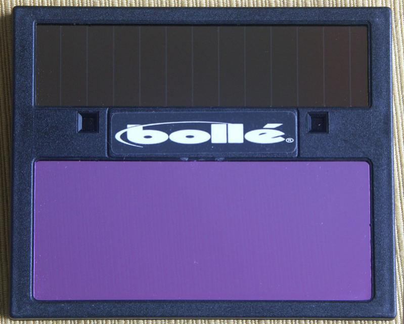

Il y a 6 ans j'avais acheté un cagoule Bollé B900 (150 ? à l'époque), me disant que ce produit made in switzerland était un gage de qualité.
J'estime le temps d'utilisation à 1 semaine de soudure par un professionnel pour ces 6 années. J'ai eu des ennuis (connus semble-t'il) avec la cellule qui dysfonctionne, provoquant des coups d'arc. Une personne de chez Bollé m'a dit que je pouvais changer la cellule avec celle d'un B800. Je ne suis pas allé me renseigner pour le prix de cette seule cellule et si elle était fiable.
En fait j'utilise maintenant le masque "normal". Si j'avais à racheter une cagoule, je m'orienterai vers une autre marque que Bollé, car j'estime avoir perdu 150 ?

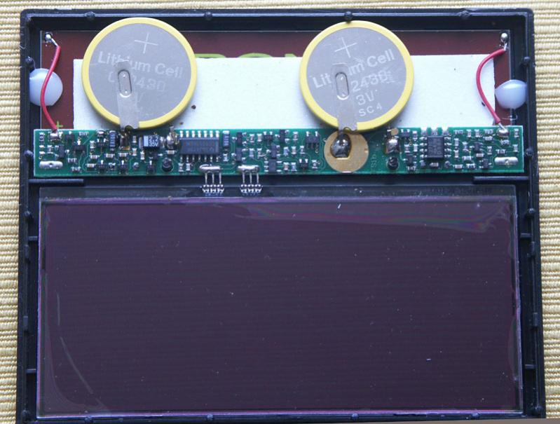

20/09/2010 17:38:56
J'ai eu une expérience à peu près semblable avec une autre cagoule Bollé solaire. Du coup comme ça devenait inutilisable je l'ai démontée et j'ai changé les piles qui étaient bien mortes. Depuis il fonctionne bien.
En fait, c'est relativement facile à ouvrir, après c'est plus délicat d'enlever les 2 piles car elles sont collées sur un adhésif double face très tenace et il ne faut pas abimer la cellule solaire qui est dessous. Les piles sont soudées et là aussi c'est un peu délicat à déssouder et ressouder sans faire de court-circuit si l'on n'a pas un fer à souder avec une panne assez étroite.
J'ai fait des photos, je le mettrai pour préciser les choses.
On en revient toujours à la même conclusion :
IL NE FAUT PAS ACHETER UN MASQUE SOLAIRE SANS PILES INTERCHANGEABLES

01/11/2010 20:27:43
J'ai retrouvé les photos de mon masque Bollé qui ne marchait plus et dont j'ai pu changer les piles.
Comme expliqué precedemment, c'est assez délicat si l'on n'est pas outillé et expérimenté pour la réparation électronique mais comme le masque était devenu inutilisable, j'ai quand même tenté le coup.
En plus j'avais déjà des piles à peu près semblables donc ça ne m'a rien coûté.
Après deux mois, et bien que j'ai fait une légère rayure sur le capteur solaire en enlevant une pile, le masque fonctionne toujours...
Arnaud72
