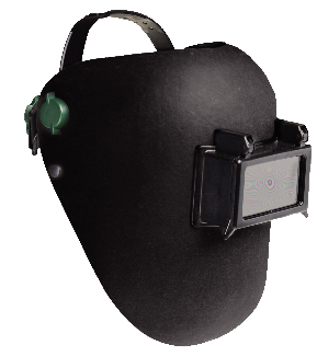

Pour moins de 50 euros vous pouvez acheter cette cagoule "Prota shell baby" en fibres vulcanisées avec écran fixe :

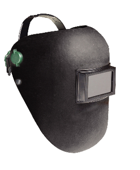

Ou avec écran relevable :
- Économique
- Légère
- Confortable
- Très solide
- Excellente tenue au feu
- Pièces détachées faciles à trouver
- Et qui n'attire pas les convoitises
Elle fait toujours partie de mon équipement depuis 20 ans. Et elle ne m'a jamais lâché contrairement à nombre de cagoules électroniques que j'ai essayées.

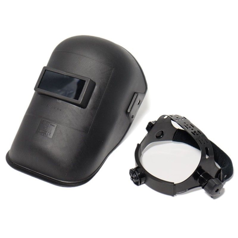

Par contre je déconseille fortement ces modèles de cagoules en plastique moulé (polypropylène) très répandus dans les centres de formation parce que peu chers (moins de 30 euros) :
- Le serre-tête est en plastique cassant et inconfortable.
- La fenêtre se déforme rapidement à la chaleur et laisse passer la lumière.
- Le maintien des verres est faible.
- Problèmes d'ergonomie aussi, avec les yeux qui ne sont pas en face de la fenêtre ou le bas de la cagoule qui tape dans la poitrine.
Une de ces cagoules à pris feu alors que le soudeur stagiaire soudait une éprouvette au plafond au fil fourré. Son réglage était certes mauvais, mais ça ne se serait pas produit avec une cagoule en fibres vulcanisées.
Une autre s'est transformée en galette de plastique après qu'elle ait été posée sur une pièce brûlante.
Et pourtant ce genre de matériel est conforme aux normes européennes.
