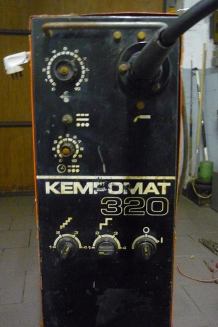

bonsoir,
étant nouveau sur le site, j'espère ne pas m'etre trompé de forum,

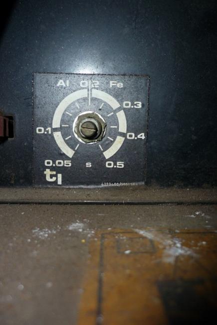

voila, je viens d'acquérir un poste mig(kemppi kempomat 320) un peu vieux mais qui fonctionne encore tres bien et j'aurais voulu savoir si quelqu'un pourrait me renseigner sur fonctions des boutons de commande de ce poste principalement ceux avec les sigles en escaliers et celui a l'interieur pres de la bobine(photo2)
merci d'avance
salutations
01/11/2011 20:20:15
Les boutons en escalier, c'est simplement le réglage de tension de soudage donc de puissance.
Le gros escalier du milieu c'est le réglage grossier et le petit escalier à gauche, c'est le réglage fin.
Je le demande comment vous pouvez dire que ce poste fonctionne bien si vous ne savez pas le régler ?
Le bouton à l'intérieur c'est pour ajuster le burn back si nécessaire (longueur de fil libre qui reste en fin de cordon).
si ce temps est trop court, le fil va fondre jusqu'à la buse et risque de s'y coller. Si ce temps est trop long, le fil risque de rester collé dans le bain de fusion en fin de cordon.
Normalement vous n'avez pas à y toucher si vous rester sur un même type de fil (réglage proche du minimum pour l'aluminium et proche du maximum pour l'acier avec un gros fil)
