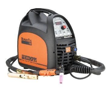

KEMPPI MinarcTig 180
Les produits MinarcTig offrent une combinaison unique pour exécuter différentes tâches de soudage. Le procédé TIG peut être utilisé pour les tâches nécessitant une précision extrême, tandis que l’utilisation en procédé MMA confère une plus grande polyvalence à ce poste à souder.
La possibilité d’opter pour l’un des deux procédés élargit considérablement le champ d’applications du poste à souder : de l’épaisseur à la finesse, de l’alliage au métal pur, à l’intérieur comme à l’extérieur.
Il convient aussi bien pour effectuer des passes de fond difficiles que des passes de remplissage nécessitant un rendement élevé.
Ce poste à souder d’utilisation rapide et conviviale garantit un rendement de soudage élevé. Il représente une solution idéale pour les travaux d'installation, de réparation et de maintenance pour une multitude d'usines de fabrication ainsi que pour les centres d'apprentissage.
Tension d'alimentation : 230V +/- 15% - 50/60Hz
Fusible : 16A retardé
Câble d'alimentation : 3 x 2,5 mm2
Puissance nominale : TIG 6,7 kVA / MMA 7 kVA
Type de courant : DC uniquement
Procédés de soudage : TIG et MMA
Plage de courant de soudage : TIG 5A / 10,2V - 180A / 17,2V
Plage de courant de soudage : MMA 10A / 20,4V - 140A / 25,6V
Facteur de marche à 40°C : TIG 35% : 180A / 17,2V
Facteur de marche à 40°C : TIG 100% : 120A / 14,8V
Facteur de marche à 40°C : MMA 35% : 140A / 25,6V
Facteur de marche à 40°C : MMA 100% : 100A / 24V
Tension à vide : 95V
Diamètres d'électrodes enrobées : MMA Ø 1,5 mm à Ø 3,25 mm
Dimension du poste (L x l x H) : 400 x 180 x 340 mm
Poids : 8,4 kg avec câble d'alimentation
Prix indicatif trouvé sur un site anglais : Environ 1 600 € T.T.C.
Prix indicatif trouvé sur le site Ebay : Environ 1 150 € T.T.C.
Les vendeurs français de matériels de soudage KEMPPI semblent très frileux à afficher les prix de négociation...

Bonjour natale49,
KEMPPI est une marque commerciale de bonne réputation comme FRONIUS, MILLER ou LINCOLN par exemple.
Le matériel de soudage proposé est de très bonne facture.
Bien sur, le prix de vente fait réfléchir le chaland.
Salut.

Bonsoir natale49,
Un petit détail sur lequel je voudrais attirer votre attention: ce poste est DC il délivre un courant continu ce qui ne vous permet pas de souder l'alu et ses alliages. Mais aurez vous l'occasion de souder de l'alu?
Personnellement, j'ai un TIG DC ce qui me convient très bien.

Bonsoir natale49,
Pour moi le Kemppi est un excellent poste
Je le possede depuis un an dans mon entreprise et il a toujours impeccablement marché du 2 pouces au 10 pouces sans probleme et apres une periode de prise en main la torche est trés agreable elle ne chauffe quasiment pas.

Bonsoir mozart57,
Qu"est ce qui mesure de 2 à 10 pouces dans les travaux que vous faites avec le Kempi.
Le Kempi photographié dans le message de Dusweld1 n'a pas le pulsé ce qui est un moins.
03/03/2010 17:11:29
bonsoir ce sont des tuyauteries en acier carbone essentiellement pour des reseaux de chauffage
04/03/2010 16:44:38
La soudure de tuyauterie demande un bon tour de main du soudeur. Par contre l'épaisseur des tuyaux de chauffage central demande au poste de soudure des intensités moyennes que presque tous les postes fournissent sans problème.
Le soudeur amateur, non seulement est moins adroit que le pro, mais il doit faire des travaux plus variés Il doit donc être exigent sur la stabilité de l'arc aux basses intensités. J'ai eu à souder des ronds de 3 sur de la tôle de 10/10èmes, je n'ai pas eu de problème technique car mon poste me permet de rabouter des ronds de 1,2.
Précédemment j'avais eu en main un poste qui ne me permettait pas cela.
Les pulsés lents et rapides sont également intéressants.
