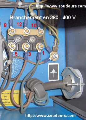

j ai trouvé un mig kemppi 180. il peut tourner en 220v. est ce du 220v mono ou tri?

Sauf erreur de notre part, vous regardez dans la documentation technique du poste en votre possession ou sur la plaque signalétique du poste à souder dans la case U1 ou bien encore vous regardez à l'intérieur du poste comment est connecté le câble d'alimentation électrique et le nombre de fils du connecteur.
Voici par exemple un raccordement en 380 V triphasé avec 4 fils électriques.
Un poste en triphasé ne peut pas fonctionner en monophasé

je suis pas expert mais je vais essayer de decrire au mieux le branchement en 220v
sur la doc kemppi, il disent de brancher un cable de la borne 1 à la borne 14, de la 3 à la 16 et de la 5 à la 18..... et de deplacer une cosse du 380v au 220v.
c est possible de la passer en 220v mais j ai bien peur que meme en 220v, le mig reste en triphasé donc si c est bien ca, j ai aucun moyen de le passer en mono?
