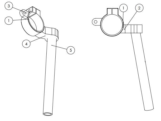

je suis Etudiante en gsi et pour mon projet scolaire je dois assembler des pièces par soudure.
pour la conception de 20 milles pièces de guidon de moto.
Après avoir étudier tous les différents type de soudure j'ai décidé d'utiliser le procédé Mag
Surtout qu'on doit le faire en acier mécano soudé..
je vous met le plan de mon cao.
Mon problème est que je sais pas comment ça fonctionne les positions de soudure et quelle soudure pourrais je réaliser pour
Afficher la pièce jointe
pour la face 1 et 2 et la face 1 et 3.
27/02/2014 17:05:59
le guidon serai réalisable au TIG pour le MAG pourquoi pas mais la soudure risque de faire un gros cordon quoi qu'il en soit ce sera robotisé.
Pour l'instant je ne peux te donner d'info plus avancé en ce qui concerne la robotique du soudage.
bon courage et regarde sur le site si tu trouve plus d'info les mots clefs sont robotique ou robot de soudage.

Une petite remarque concerne aussi l'esthétique de la pièce à prendre en compte.
Si c'est une pièce visible ou non, surtout pour moto, tu as à faire à une clientèle de passionnés de mécanique et l'esthétique peut primer.
Je ne suis pas un pro de la soudure, mais je pense que si c'est une pièces visible > TIG

je pense que je vais suivre votre conseil, vu que l'esthétique compte beaucoup. au départ j'avais choisi , Mag à cause du temps de soudure assez rapide.
sinon , vous saurez pas sur quel site je pourrez trouvez les prix d'une soudeuse tig robotiser. il me faut calculer le coup de revient sur l'année. si je fabrique 20mille guidon.

Comme il s'agit d'un projet scolaire, il faudrait faire les avantages et inconvénients de chaque type de soudure.
Avec tous les critères, prix de la pièce pour chaque cas de figure, etc.... et esthétique
Et bien sur calculer le nombre de machines nécessaires.
En gros calcul vite fait, il faut faire une pièce en 5min pour avoir les 20 000 par an, avec un moyen dédié à 100%
Si il faut 5min par pièce, vérifier les vitesses de soudage en m/min en fonction de chaque type de matériel.
Si vous avez besoin de petits détails comme ça, il vaut mieux par MP car on sort du sujet et de la soudure.
Je suis ingé process et ce genre de calcul je le fais très souvent pour définir les équipements nécessaires.
En espérant vous avoir aider un peu.
C'est un bon petit sujet de calcul de rentabilité et vous pouvez faire un bon "rapport" je pense.

Désolé d'avance si je ne répond pas à votre question.
Je trouve que la conception de cette pièce est louche...
Je ne sais pas si c'est le sujet qui vous l'impose mais je ne ferai pas cette pièce en mécano soudé.
Je présume que pour fabriquer la pièce 4, vous passez par un centre d'usinage CNC. Pourquoi ne pas usiner cette pièce dans la masse en revoyant sa conception?
Cela éviterait beaucoup de problèmes :
-Pas de qualification soudeur
-Pas de traitement thermique
-Pas de contrôles soudure
-Pas d'investissement dans un robot de soudage
-Pas de formation
J’arrête là car vous allez dire que je veux enlever du travail au gens :D.
Il y a surtout d'autres raison qui me font dire cela.
Cette pièce, bien qu'elle soit petite, doit résister à de grosses contraintes en cas de choc.
Souder du 2 mm sur une pièce de 15 x 15 de section, c'est, à mon goût, un peu risqué.
Avez vous fait une simulation sur SolidWorks pour valider cette conception?

le sujet est imposé par l’école
