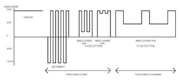

Les infos que vous cherchez sont, si j'ai bien compris, essentiellement sur les fonctions en mode pulsé.
Bien que je n'ai pas essayé le poste, en ayant épluché un peu la notice, voici ce que je pense avoir compris:
-Peak Curent: courant max de soudage (tous modes confondus)
-Arc Force: forçage de l'arc en mode MMA (là je sèche un peu!)
-Clean Area: actif en mode ac uniquement, doit modifier la période de la fréquence, pour permettre le décapage (c.a.d le rapport de durée entre une alternance positive et une négative)
En mode pulsé:
-Pulse Frequence: fréquence affectant le courant de soudage mode pulsé uniquement.
-Basic curent: rapport en courant entre l'alternance de courant max et l'alternance de courant min.
-Pulse Duty: rapport, cette fois-ci en durée, entre l'alternance de courant max et l'alternance de courant min.
Pour illustrer celà, j'ai tracé une courbe pour exemple:
Merci d'avance aux pros du forum, de me reprendre si il y a des inexactitudes.

bonsoir et merci pour ce graphe,
en fait j'aurai voulu savoir l'influence qu'on les potentiometre basic curent, pulse duty, et pulse frequency sur l'aspect et sur l'influence que ca a sur la pénétration, etc...
j'ai souder de l'aluminium plat de 5mm d'epaisseur cette aprés midi, au début avec un tungstène pur de 2.4mm a 90 amp, la pièce chauffait énormément et elle se déformait carément. je suis descendu en tungstene pur de 1.6m a 80 amp et ca allait mieux, je pense que mes paramètres de soudages sont pas terrible.
j'ai ensuite souder de l'aluminium de 2mm d'épaisseur, a 45 ampère en tungstène pur de 1.6mm a 60% de balance et ca allait plutot pas mal, j'ai fait des beaux cordons assez fin et trés beau d'aspect, j'ai souder les deux toles en équerres, je vais me faire un récupérateur d'huile en alu quand je serait assez entrainer.
pour la bouteille d'argon j'ai acheter la b11 nemo avec mano débilitre intégré, 2.3m3. ca ma couter 423 euros ttc avec la recharge et au moins j suis tranquille, je pense que c'était le meilleur compromi pour moi.
bonne soirée a tous et si vous avez des infos pour mes réglages, n'hésitez pas...

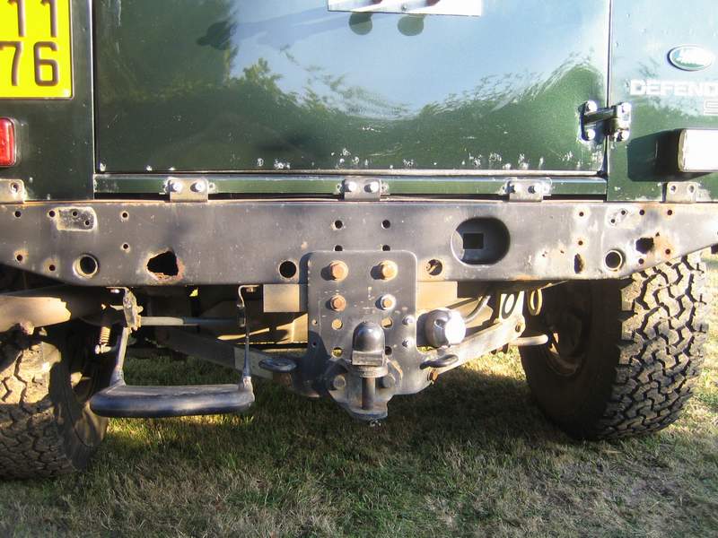

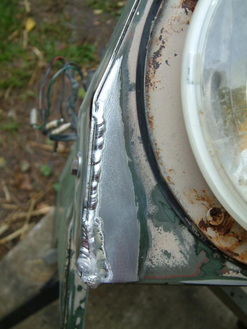

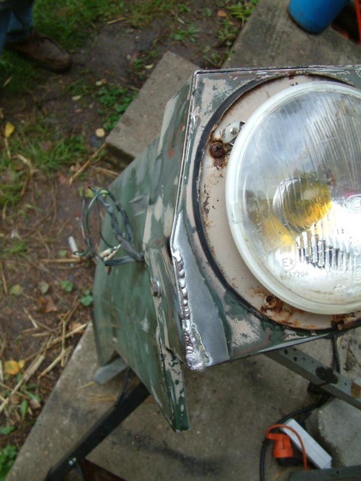

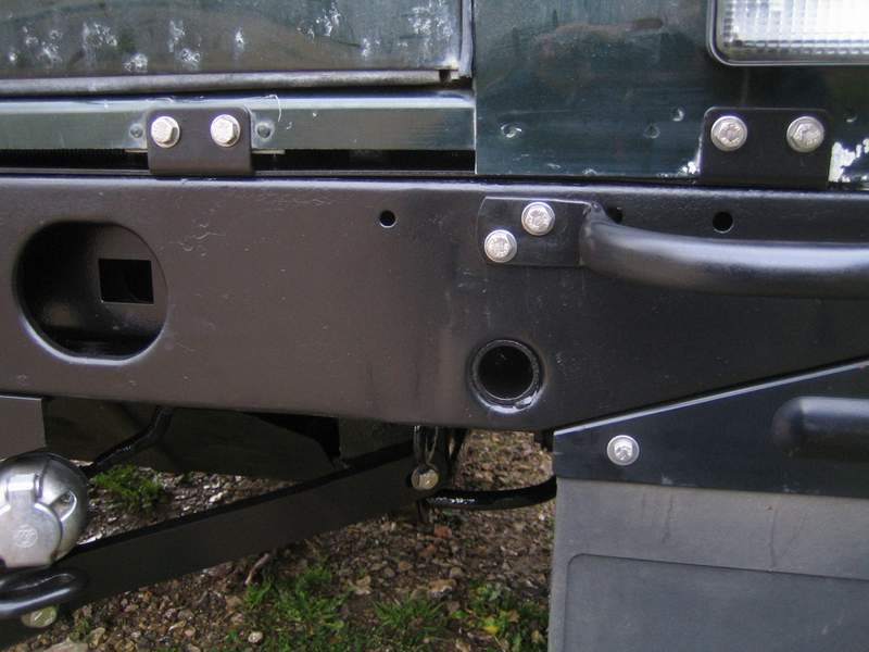

Un petit rex concernant le poste TIG AC/DC 200 Pulsé.
Le mien est de marque Ben Royal, pas très différent de ce que l'on peut on trouver en Cobel, Free ou autre chinoiserie....
J'ai eu l'occasion de m'en servir pour quelques bricoles.... et a chaque fois c'est un plaisir de s'en servir!

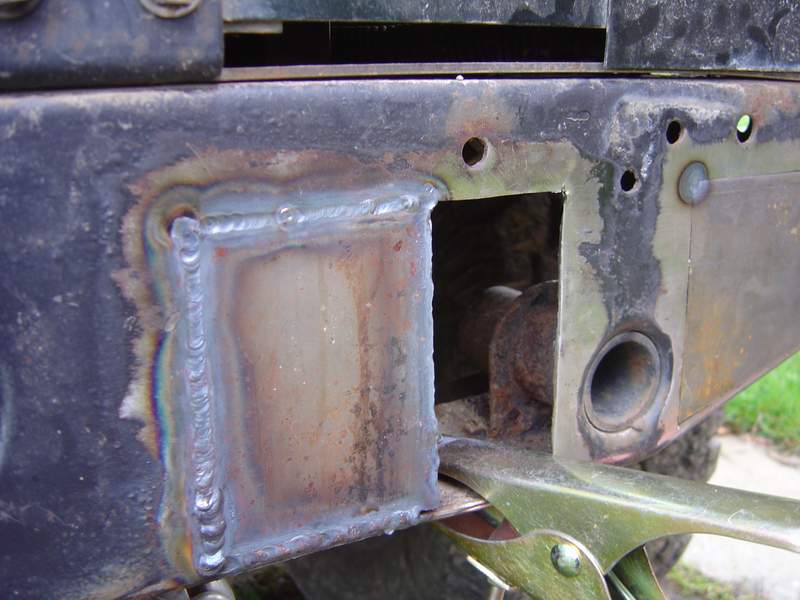

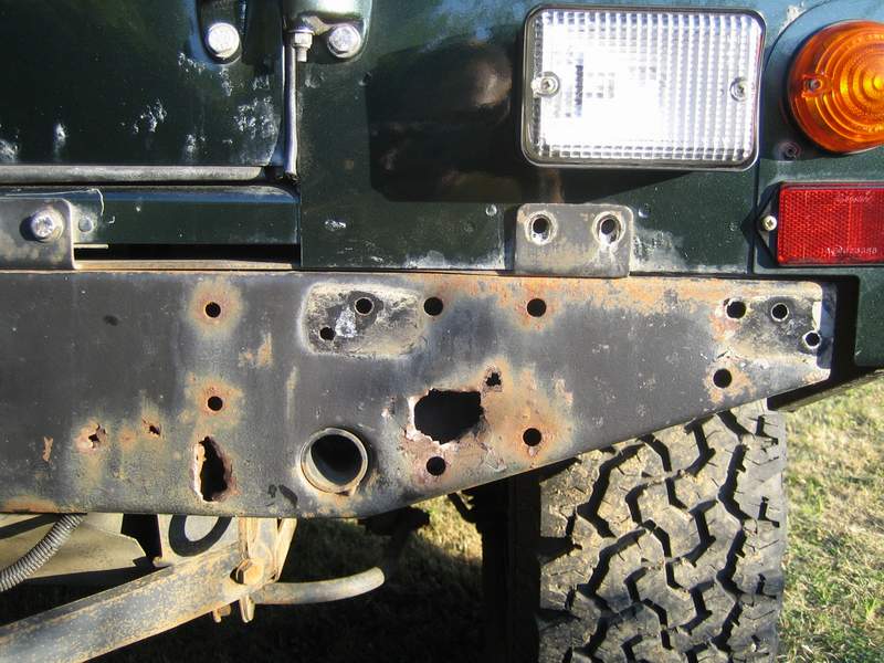

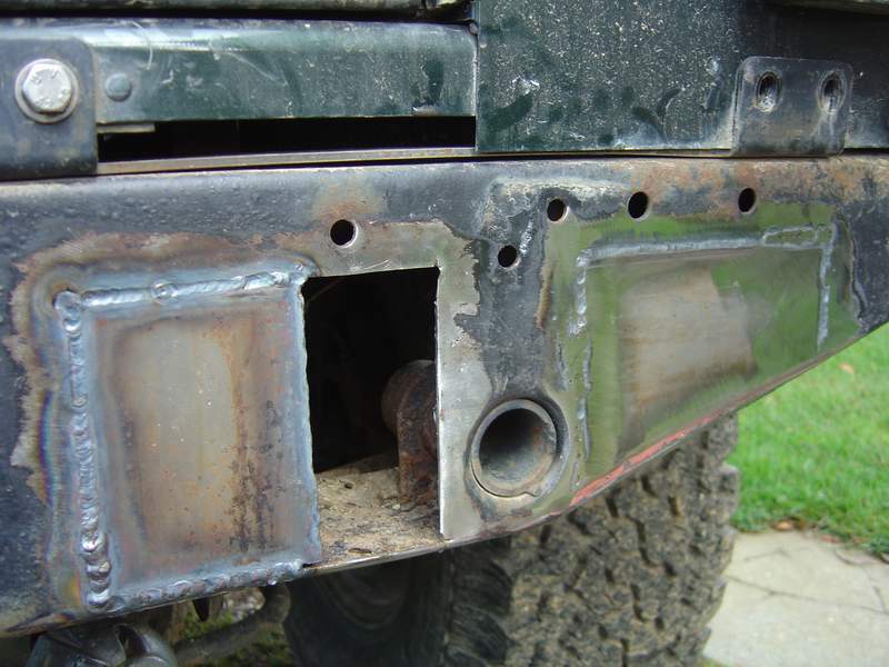

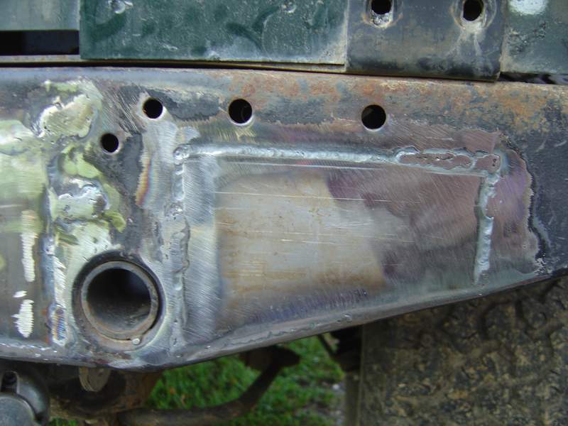

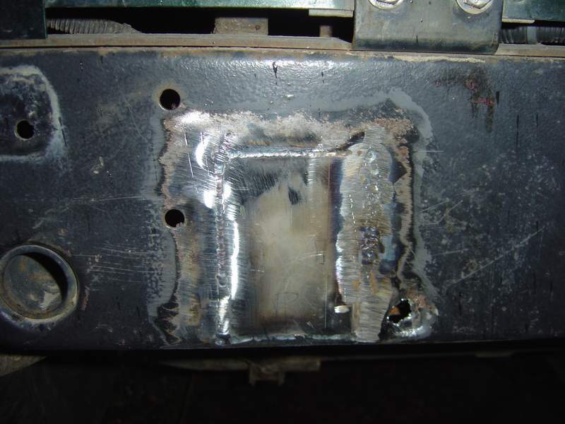

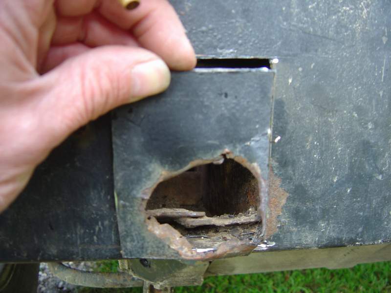

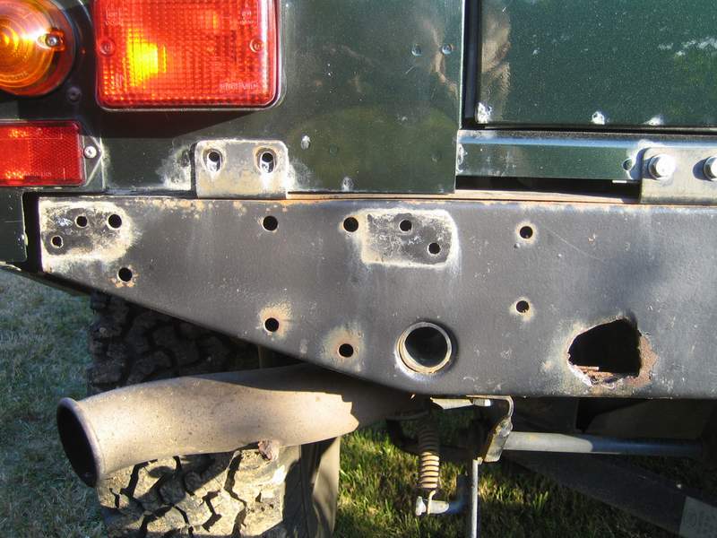

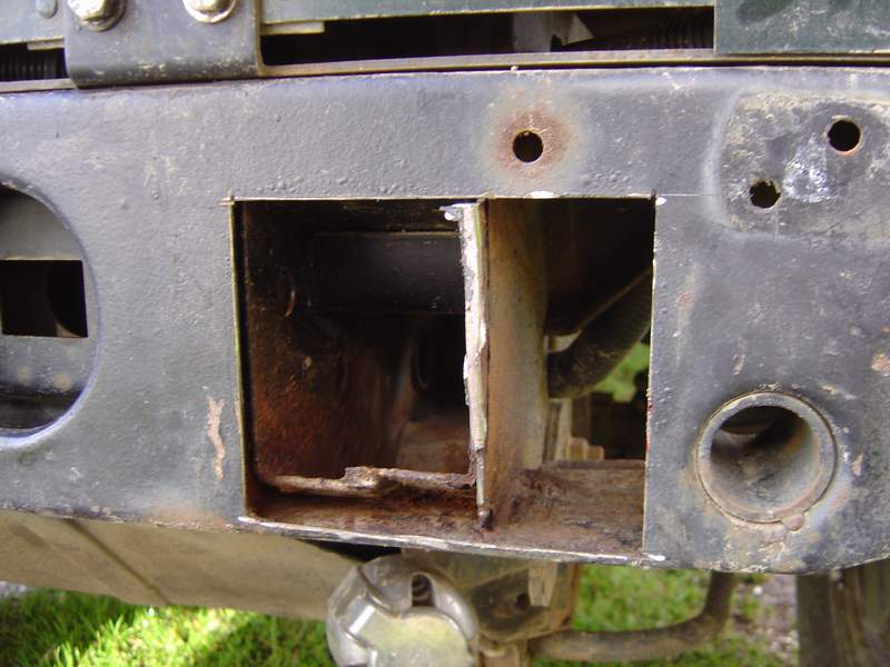

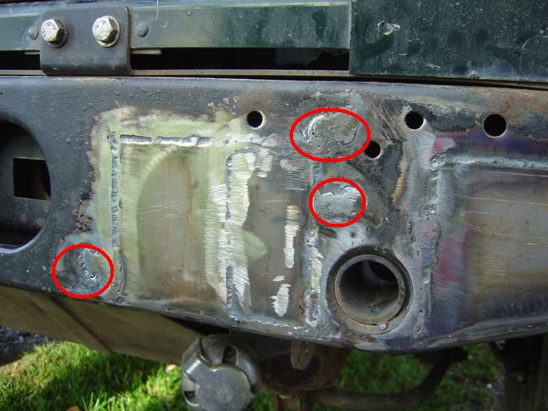

Pour info un petit exemple en photos de ce que j'ai effectué il y a un peu plus d'un an, sur un Defender dont la traverse arrière était un peu malade avec: électrode au lanthane Ø 1,6 et baguette Ø 2mm, gaz: Arcal TIG/MIG

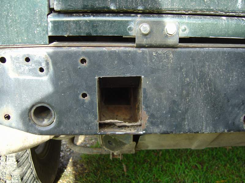

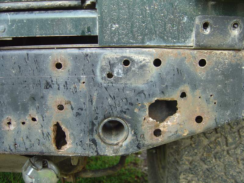

Etat des lieux:
Traçage des parties malades à extraire:
Ablation des parties malades:

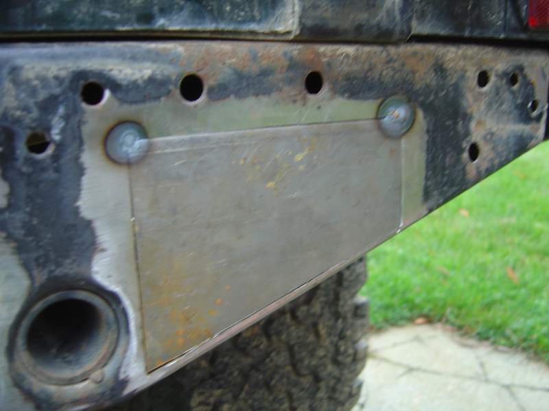

La petite tôle de remplacement soudée... avec une petite surprise:
La "surprise" réparée

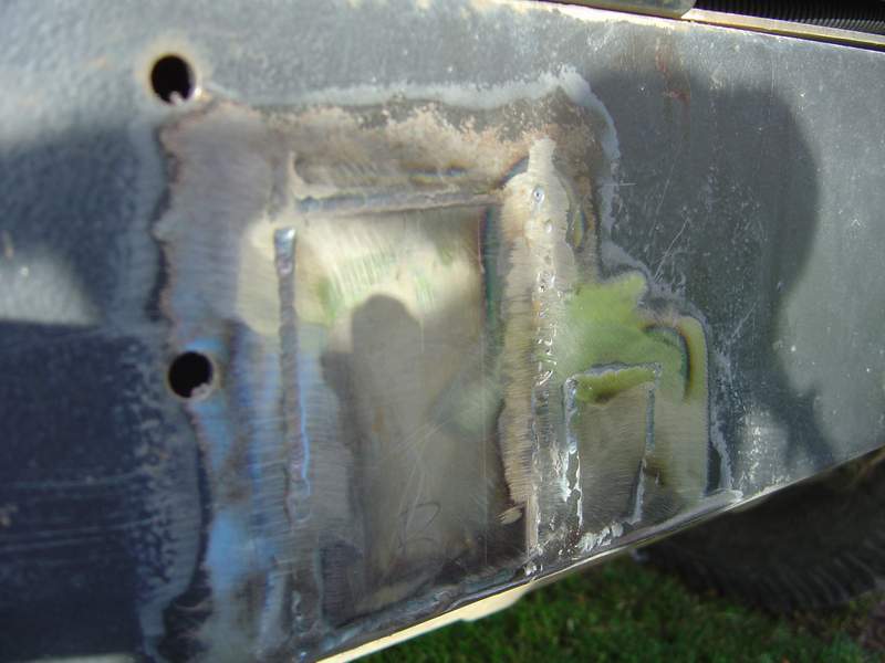

L'autre côté:
D'autres "surprises" rebouchées:

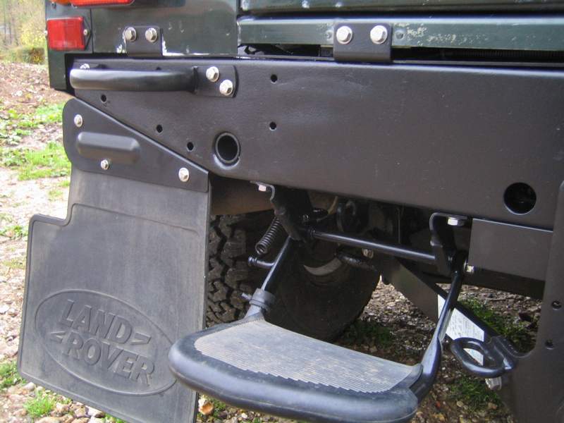

Résultat final:
Cette traverse sera à remplacer dans un futur plus ou moins proche. Cela fait un peu plus d'un an que j'ai effectué ce travail et pour l'instant pas d'autres trous en vue!

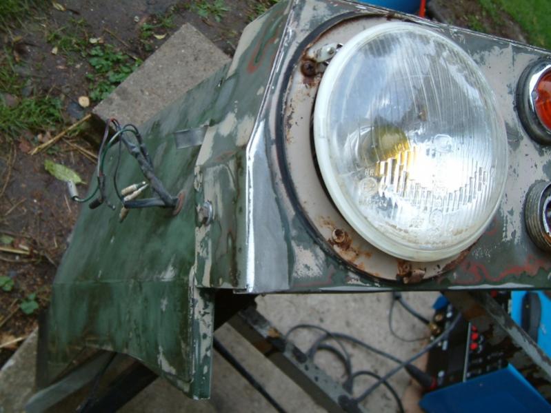

Deuxième petit REX, Toujours du poste TIG AC/DC 200 Pulsé Ben Royal, mais cette fois-ci sur du Birmabright.
électrode au tungstène pur Ø 1,6 et baguette Ø 2mm, gaz: Arcal TIG/MIG
C'était pour moi, une grande première.
Après avoir tâtonné un peu au point de vue réglages, et effectué quelques essais sur une vieille chute de tôle du même métal, je suis arrivé à ceci:
Les potentiomètres comportant chacun 10 graduations, le poste était réglé ainsi:
pre-flow-time: 1
peak current (10 a 200 amp): 4,5
basic curent (20%a90%) : 4,5
down slope (0a10s) : 4
pulse frequency(0.5 a 200hz) : 6
pulse duty (10% a 90%) : 7
clean area with( 20% a 80%) :4
gaz after flow(1 a 10s) : 1
