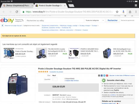

23/06/2018 06:49:21
Merci pour ces précisions indispensables.
Quand je clique sur le lien, je vois le poste à 539.99 € et même pour ce prix on aimerait savoir ce que l'on achète, or le descriptif est assez évasif (le premier critère cité est... la couleur !).
Le vendeur est chinois bien que curieusement le matériel soit déclaré situé en Belgique (et en Allemagne dans les FAQ). Le problème n'est encore une fois pas la qualité du matériel en soi, mais les conditions de garantie.
Quand on lit ces conditions de garantie (disponibles uniquement en anglais) cela fait froid dans le dos car c'est une procédure que j'ai vécue pour un petit objet acheté sur AliExpress (et qui n'a évidemment jamais abouti).
Les retours sont soumis à l'accord du vendeur après envoi de photos et un dialogue interminable dans un anglais qu'ils sait ne pas maitriser quand ça l'arrange.
Si au final un retour est miraculeusement accepté (ce qui me semble très aléatoire), vous verrez que les frais d'envoi en Chine sont dissuasifs.
Bref, c'est du "jetable" et à ce prix ça "pique" un peu :(.
Je trouve que tous ces risques pour économiser quelques centaines d'euros par rapport à un matériel similaire acheté à un revendeur français tiennent d'un "quitte ou double" très risqué.
Quand je vois déjà les soucis que les acheteurs peuvent rencontrer avec un vendeur allemand... :eek:
Je suis d'autant plus surpris que vous preniez ce risque compte tenu de l'expérience que vous rapportez sur un autre appareil dans ce sujet.
C'est donc avec un grand intérêt que j'aimerais connaitre la suite afin que cette expérience puisse être profitable à d'autres acheteurs potentiels.
Merci par avance.

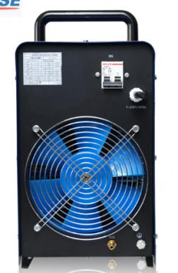

Ma première impression, c'est quand même le disjoncteur 40 A avec une prise 16/20 A ... :(
Pour la poignée, ce sera un excellent test du SAV !
A suivre, donc. Merci déjà pour ce compte-rendu :).

Bonjour Locouarn et bonjour a tous.
Le disjoncteur est adapté au "pic" d'intensité que peut consommer l'appareil ( 38.5A sous 240V) , j'aurai même dit qu'il était un poil trop petit :o
Quant a la prise 16A, effectivement, elle est plus que limite.
Le Wuithom que j'ai au travail est aussi équipé de la sorte.
Je pense que ça doit "passer" au niveau des normes car une fois atteins les 16A , le disjoncteur de la ligne est sensé couper, donc impossible d'aller au delà.
Mais pour celui qui utiliserai cet appareil a des intensités élevée, il serai bon en effet de prévoir le remplacement par une prise 32A , en tout cas c'est un point a souligner.

01/07/2018 07:39:32
Envoyé par Seven
Le disjoncteur est adapté au "pic" d'intensité que peut consommer l'appareil ( 38.5A sous 240V) , j'aurai même dit qu'il étais un poil trop petit :o
Un disjoncteur courbe D aurait été plus approprié... :rolleyes:
Quant a la prise 16A, effectivement, elle est plus que limite. Le Wuithom que j'ai au travail est aussi équipé de la sorte. Je pense que ça doit "passer" au niveau des normes car une fois atteins les 16A , le disjoncteur de la ligne est sensé couper, donc impossible d'aller au delà.
On est bien d'accord que le disjoncteur en amont de cette prise est limité à 20 A ? Modifier la fourniture pour passer en prise 32 A n'est pas une procédure "normale".

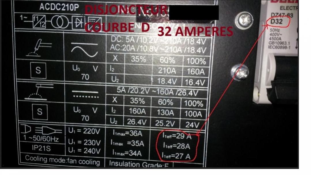

@ Locouarn
40 ampères courbe C c'est assez gros ;)
sur la plaque du 210 ACDC disjoncteur de 32 ampères courbe D c’est guerre mieux
pour un i efficace de 28 ampères sous 230 volts or il est bien certains que le 210 ACDC au taquet ne bouffe pas 28 ampères on le sait tous ;)

Tu remarqueras que souvent les camions de ces transporteurs circulent avec un remplissage très faible et les colis ne sont même pas mis en bacs. Du coup ils se baladent dans le camion car ils roulent le plus souvent comme des sauvages. Je préfère les livraisons par petit transporteur (Colis privés par exemple) qui utilisent des véhicules de taille normale et prennent leur temps.
40 ampères courbe C c'est assez gros ;) sur la plaque du 210 ACDC disjoncteur de 32 ampères courbe D c’est guerre mieux
Je ne voulais pas parler de l'intensité, qui est en rapport avec la conso du poste, mais de la courbe D plus cohérente avec le pic de démarrage.

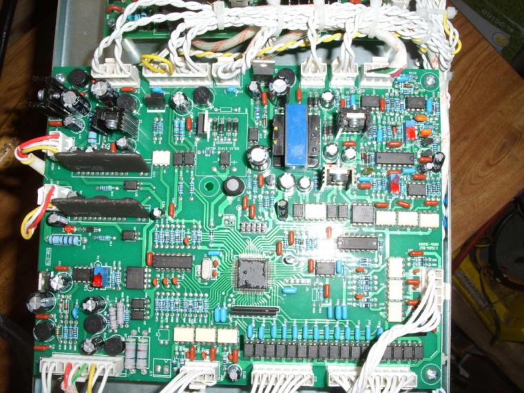

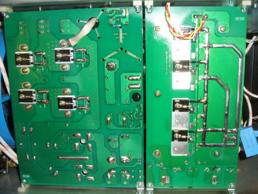

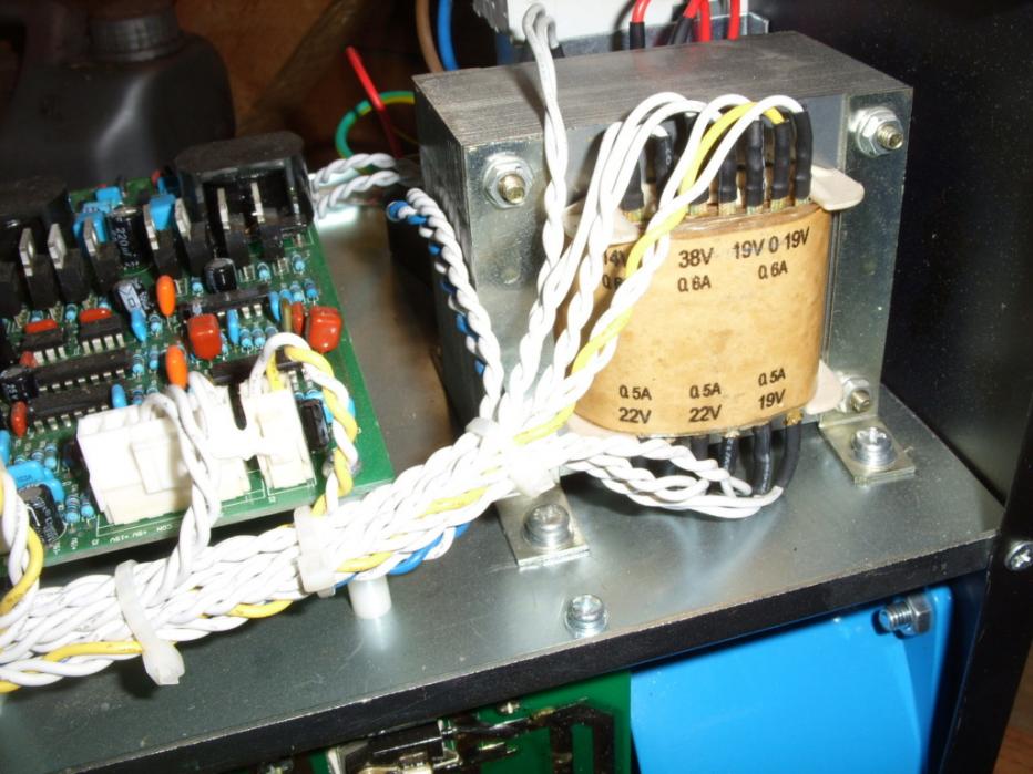

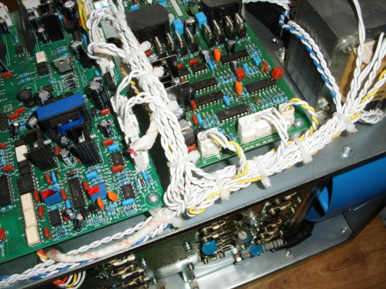

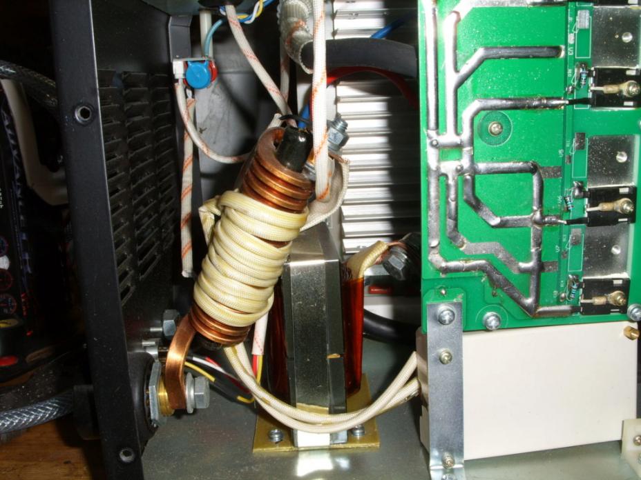

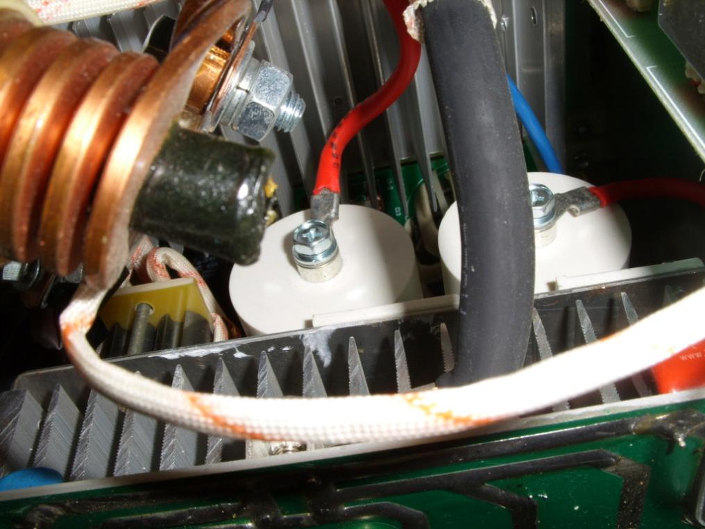

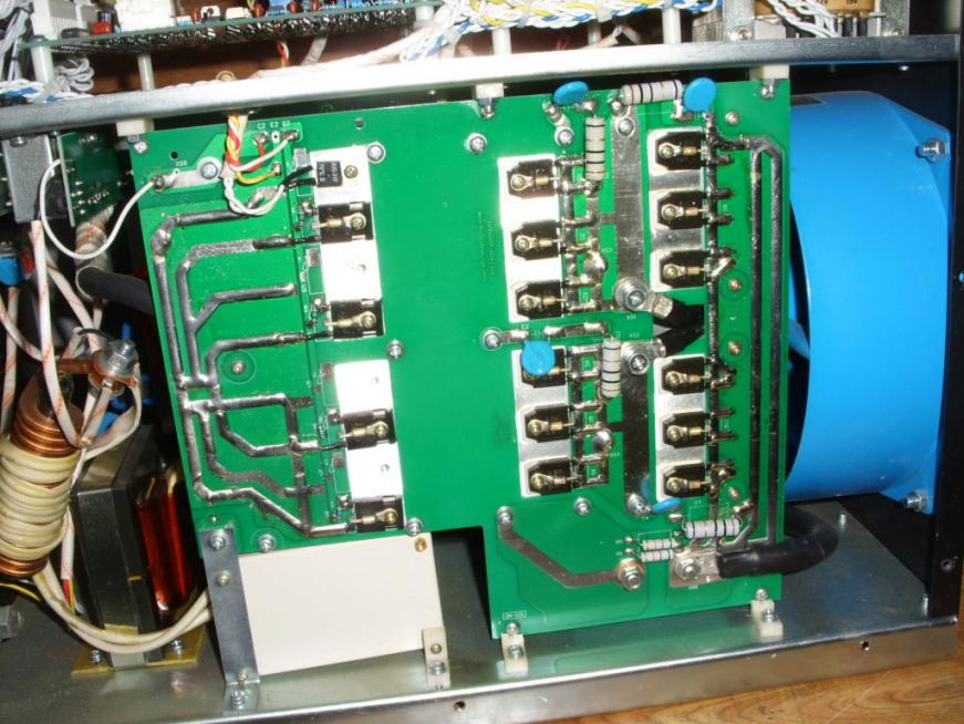

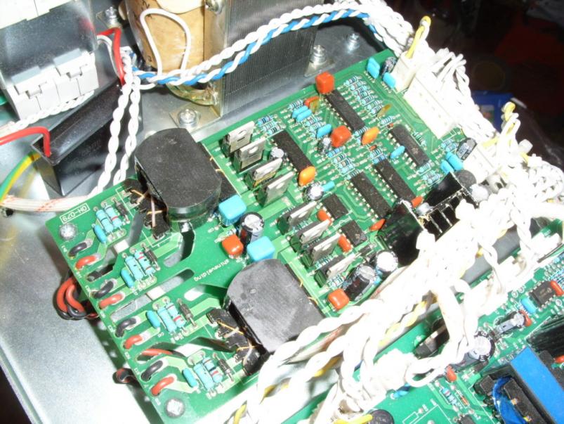

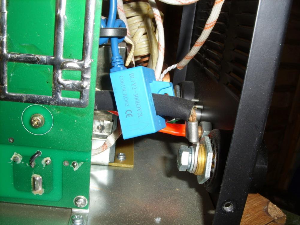

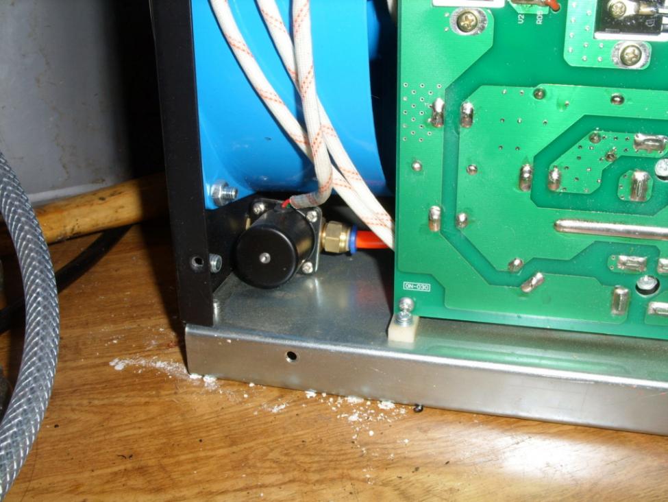

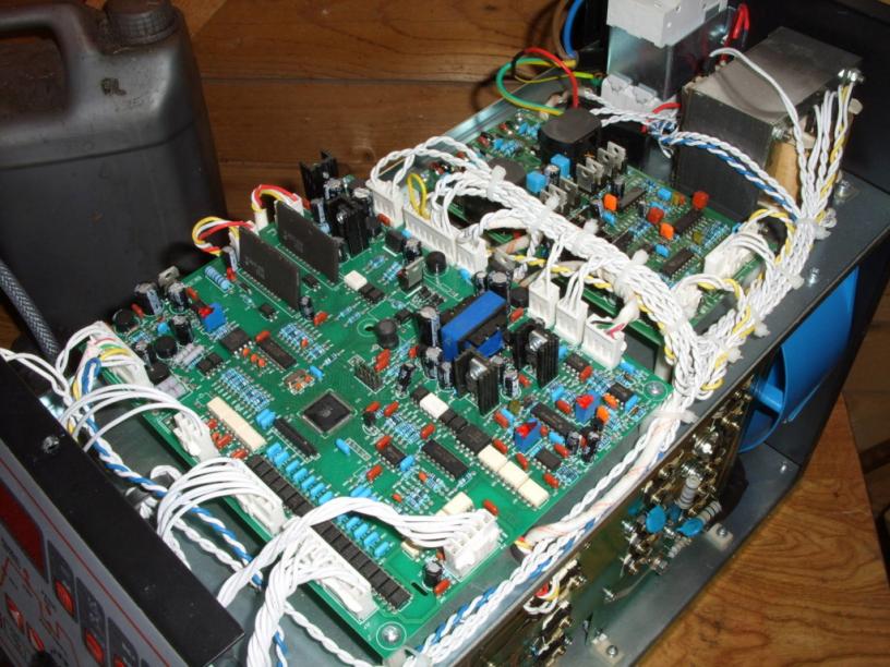

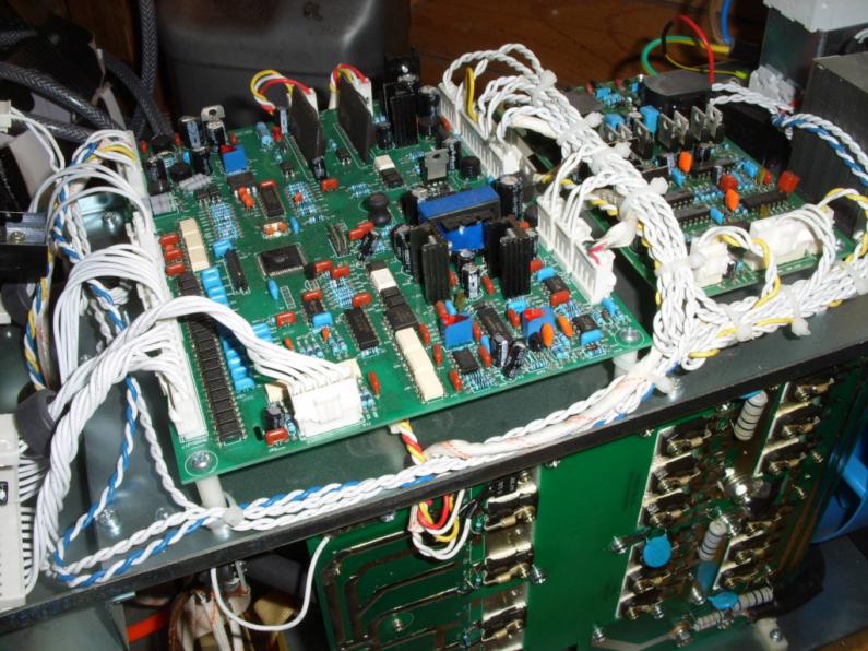

Bonjour a tous.
Après remplacement de la poignée (cassée lors du transport) , voici quelques photos de l'intérieur de l'appareil.
Vous me donnerez votre avis sur la question mais moi ça me semble de très bonne facture.
Il y a surement des points négatifs mais encore une fois, pour le prix j'en suis extrêmement satisfait!
Au niveau composants, il y as du Texas Instrument et pour la gestion du courant, un processeur ATMEL , je n'arrive pas a voir la marque des IGBT et des diodes par contre.
Une petite amélioration par contre, il n'y as pas de patins sous l'appareil, en fait il repose directement sur son chassis.
C'est un peu dommage mais j'en rajouterai probablement, a moins que je ne lui fabrique un support.
Je vais de ce pas partager les photos sur le forum d'usinage, on m'attends là-bas aussi!
Pour un essai plus complet, cet après-midi ça vas être compromis car il y as de l'orage de prévu içi...

15/07/2018 08:52:23
Du poste chinois comme je les aime ! Des cartes bien agencées, pas trop de densité, quasiment pas de CMS, des soudures propres sans bout de fil qui dépasse ni vernis qui bave, un câblage soigné, des torons bien ficelés,...
Les composants sont forcément de grandes marques, les IGBT et diodes sont probablement du Toshiba.

15/07/2018 09:10:43
Bonjour!
Est-il nécessaire de rajouter de la soudure étain dans les zones indiquées sur la photo? Les traces sont renforcées partout mais pas la.

Bonjour SEVEN
Merci pour vos différents retours
Comme il semble que le poste à souder et le vendeur sont de bonnes augures il serait bien de faire de la pub sur ce forum pour porter à la connaissance des futurs acquéreurs qu’un poste TIG AC/DC de 200 ampères de bonne facture peut se négocier 540 euros avec un vendeur sérieux.
Qu’en pensez vous ?

Ne nous emballons pas !
Si le poste est correct et le vendeur semble sérieux, je me contenterais humblement d'en déduire que la plus-value apportée par un autre vendeur comme IMServices "vaut" donc environ 500 €.
La question est alors de savoir si cette plus-value mérite ce prix et si on est disposé à le payer.
Il est question :
- D'un vendeur sur le sol français par rapport à un vendeur basé en Chine. Ceci peut avoir un impact évident sur les recours légaux possibles.
- D'un vendeur offrant un conseil technique compétent avant et après vente en français, contre un dialogue uniquement commercial dans un anglais incertain.

#42
15/07/2018 16:12:11
Envoyé par Sinusvag
Bonjour!
Hans
La section de cuivre des pistes est théoriquement prévue pour supporter le courant calculé.
A mon avis, les coulures d'étain sur les pistes ne sont pas destinées à les "renforcer" mais une conséquence de l'étamage et des soudures.

Bonsoir Locouarn
Je ne m’emballe pas !
J’ai juste soufflé sur des braises... pour réactiver le fil de discussion.
Et je n’incite personne à acheter du jetable.
Mais aujourd’hui le matériel chinois a envahi les ateliers des bricoleurs.
Toutefois il faut bien analyser l’offre du vendeur
Bien sur il faut faire sur EBay une offre a 400 euros au vendeur pour ce poste TIG AC/DC PULSÉ 200 ampères et attendre sa réaction
Tout se négocie sur Internet
Beaucoup de vendeurs sur EBay achètent des lots de postes à souder sur Alibaba en Chine et les revendent avec une belle plus value.
Achat 250 dollars US Vente 650 euros

Sinusvag En ligne le 29/08/2018 à 20:58 (11 messages sur soudeurs.com)
15/07/2018 19:30:17
Bonjour!
Oui, dans un monde parfait, le cuivre des pistes est proportionel au courant maximum electrique!
Mais... si c'etait le cas, les pistes en question doivent être recouvertes de vernis. En plus, beaucoup de dessins utilisent des pistes non recouvertes de vernis et renforces par soudure etaine.
Ici, on voit un gar qui analyse un multimetre avec la meme dessin:
https://www.youtube.com/watch?v=Gy1K3ayPfOk
Hans

Yann En ligne hier à 09h51 (1681 messages sur soudeurs.com)
15/07/2018 19:31:31
C'est une pratique très courante de renforcer la section du cuivre d'un C.I. de cette façon. Ce ne sont pas des coulures mais un rajout volontaire. Certes je ne pense pas que cela se fait sur du matériel aux normes MIL. mais cela vaut mieux qu'un échauffement exagéré du cuivre dont l'épaisseur n'est que de 35 microns.
Je note sur ce poste un soin particulier pour limiter les inductions mutuelles de courants parasites en torsadant les fils. Un très bon point.
15/07/2018 19:42:17
Oui, exactement!
Ce n'est pas grande chose corriger la soudure etaine, 10 min travail maximum pour éliminer les incohérences.
Hans
(Qui va probablement acheter cette machine)

15/07/2018 19:49:14
Bonsoir à tous:)
Locouarn dit ceci en dessous
c'est pourtant souvent le cas de grossir la section en ajoutant de la soudure étain pour un passage d'intensité plus important
au lieu d'avoir des pistes cuivres plus large au départ , à condition d'étamer tout le long ce qui n'est pas le cas sur la photo plus en amont
normal ils ont du pognon pour en acheter 100 d'un coup ils font des affaires :)
je suis de l'avis de Locouarn
c'est un coup de poker qu' a fait Seven à 400 euros
à 540 c'est moins intéressant

Maintenant il y a deux points a garder a l'esprit, le premier, qui as été soulevé a plusieurs reprises : le prix!
En effet, j'ai eu beaucoup de mal a obtenir cet appareil pour 400 euros, au vu des échanges avec le vendeur, je pense que son prix se situe aux alentours de 500 euros.
Pour moi, 400 euros reste le prix plancher, si quelqu'un arrive a l'obtenir pour moins cher, je l'en félicite d'avance car je reste persuadé qu'il y as eu un quiproquo dès le départ sur le tarif.
Donc nous sommes d'accord qu'a 400 euros c'est une "affaire", a 500 euros ça l'est déjà moins .

Seven En ligne le 26/12/2021 à 12:55 (37 messages sur soudeurs.com)
20/07/2018 17:56:51
Bonsoir.
Pour répondre a la question, non je n'ai pas repéré s'il y a des numéros sur les cartes, j'essaye de regarder dès que je peux !

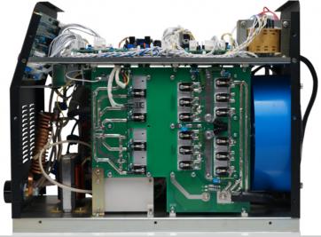

20/07/2018 19:44:27
Envoyé par Sinusvag

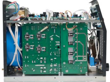

Bonjour encore une fois,
J'ai crois que j'ai trouvé la source de la machine:
Hans
Difficile d'affirmer qu'il s'agit de la "source de la machine" mais plutôt d'un des innombrables vendeurs d'un produit fabriqué en masse à Shenzhen ou à Hangzhou !
Sunrise en bleu, Topwell en rouge... :p Si on cherche "tig acdc" sur Alibaba, on voit des choses surprenantes.
20/07/2018 20:57:50
Bonsoir!
Mais, c'est parfait!
Si possible, pouvez-vous voir (ou prendre des photos pour certifier que) si votre machine est composée comme les images suivantes.

21/07/2018 07:48:40
Je ne comprends pas où vous voulez en venir :eek:.
Vous avez déjà ces photos à l'intervention N° 37, elles sont identiques puisque l'on parle du même appareil.
Qu'il soit "badgé" K-Guard, Sunrise, Topwell, ou autre est une pratique courante et sans importance.
Pour les références de cartes, le plus simple est de les demander au vendeur, ainsi qu'une source d'approvisionnement. Mais avant de songer à cela, il serait maintenant bon de savoir ce qu'il donne.. pour souder ! :D

Banchement, pas de bouton on-off il faut lever la manette du disjoncteur à l 'arrière !?!
L'énorme ventilateur se met en marche mais le bruit est acceptable là au moins c'est refroidi c'est sur.

Branchement, pas de bouton on-off il faut lever la manette du disjoncteur à l 'arrière !?!
C'est la même chose sur tous les postes de ce type. Aucun interrupteur ordinaire ne tiendrait la trentaine d'ampères d'alimentation.
A+
C'est très courant comme dispositif sur tout ce qui consomme pas mal de courant. C'est même un gage de qualité pour ce matériel. Un interrupteur classique nécessite en plus un dispositif de protection comme un fusible. Ceci est beaucoup mieux car il est probable (si l'impression lors de la manœuvre de mise en marche rappelle l'armement d'un ressort) qu'il s'agit d'un élément électromagnétique bien supérieur aux dispositifs thermiques.

Envoyé par Yann
En fait, les disjoncteurs actuels (comme sur nos postes) sont de type magnéto-thermique, combinant les deux systèmes comme expliqué ici : Disjoncteur — Wikipedia

OU un relais de puissance pour la mise en marche par exemple mais à ce prix faut pas en demander trop...

Locouarn,Il ne s'agit pas du même composant. Tu nous montres un disjoncteur de tableau et non pas un sectionneur d'appareil mobile. Ces sectionneurs étaient pendant longtemps des produits pour l"aéronautique et à cet égard très couteux.

06/08/2018 16:43:15
Envoyé par Yann
Bonsoir Yann
c'est bien ce qui est posé de nos jour à l'arrière du poste de soudure de Seven il est intégré sous la carrosserie voila tout
et sur mon 210 ACDC il est juste différent en courbe D mais c'est bien un modulaire de tableau
amicalement Ricou26:)

15/08/2018 08:16:08
Envoyé par Sinusvag
Pas de nouvelles?
J'ai acheté ce poste mais après un jour d’attente, le vendeur m'a contacté pour annuler l'achat.
Raison invoquée, rupture de stock...
Effectivement le lien ci-dessous annonce une rupture de stock
Poste a Souder Soudage Soudure TIG WIG 200 PULSE AC/DC Digital Alu HF Inverter | eBay

Au sujet de l'avis de Ricou26, je pense comprendre sa vision des choses, le poids de l'appareil est , dans une certaine mesure, un gage de sa qualité, même si ce n'est pas une garantie totale.
Pour preuve, les manques de soudure étain relevé par sinusvag .
Cependant je reste sur mon avis positif, en dehors du panneau de contrôle qui semble un peu "bas de gamme" au niveau matériau , je suis très content de l'appareil et de mon investissement.

tu dis ceci en dessous
pour un poste haut de gamme les composants des cartes sont de meilleur qualité il sont sélectionnés la technique est d'avant garde il y a de la recherche derrière
le poids est un facteur important mais cela a un prix impossible de faire pareil avec un appareil à 500 euros
certains postes haut de gamme subissent des tests notamment chez lincoln ils sont testés par arrosage d'eau poste sous tension ( pour simuler la pluie)
ensuite on les passe au congélo certes ça fait un peu pub mais bon il y une part de vérité :)
à titre d’exemple pour le poids je possède un ampli sono YAMAHA de bonne qualité sa technologie est moins récente. le poids du bestiau 28 kilos quant il faut déménager le matériel ça compte
aujourd'hui le même appareil à puissance égal pèse plus que 10 kilos et même qualité de son la recherche avance mais delà à l'appliquer sur du matériel à bas cout
de l'eau va couler sous les ponts avant que cela arrive
les cartes sur les postes de soudure à prix élevé sont protégées par un vernis et ou bien il y a un dispositif de filtration ou un tunnel pour refroidir ce qui évite à la limaille de se fourrer de partout
sur ton poste on le voit bien les cartes sont à nu il manque de l'étain à certains endroits ou alors ils auraient du prévoir des pistes plus larges pour passage d'intensité plus élevées
cela ne veut pas dire que ton poste ne va pas fonctionner correctement
pour le filtrage de l'air des améliorations sont possible bien évidement : un filtrage surdimensionné( car il ne s'agirait pas de sous refroidir l’appareil le remède serait pire que le mal ) avant la prise d’air de ventilation évitera à la limaille de pourrir les cartes internes
on attendra la suite de ton retour
d'avance merci:)

Ricou26 a dit :
Pour moi ces critères ne font pas augmenter le poids

en plus comme je l'ai dit plus en amont sur ce fil le poste de Seven a une puissance bien supérieur par rapport à l'autre
les caractéristiques techniques sur les plaques signalétique le montre le facteur de marche est plus faible sur l'autre
