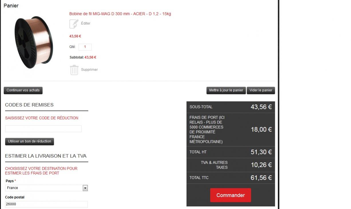

Je ne vois pas où est le problème puisqu'ils proposent la livraison gratuite dès 50€ de commande.
Les prix sont très attractifs en particulier sur le gaz en bouteille jetable par rapport à un autre lien donné ailleurs. C'est un fournisseur que je m'empresse de ranger dans mes favoris
Vive la Bretagne et les bretons.

Bonjour Yann:)
je l'ai dans mes favoris :)
je voulais simplement parler d'un achat de matériel ( poste de soudure par exemple )
ce n'est pas un problème de livraison
mais en cas de retour de matériel pendant et mème hors garantie
il y a des frais de renvoi de colis ou retour voir les deux si hors garantie
j ai acheté il y a très peu de temps un poste PROGYS 200 efv cell
je voulais commander chez eux mais la distance kilométrique par rapport à la Drome a fait que
j ai préféré plus prés de chez moi voila tout
il va de soit que pour des consommables et autres ma préférence ira chez eux :)

je vous donne un exemple pour l'achat d'une bobine de 16 kilos de fil plein pour mon poste MIG MAG GYS TRIMIG 300 4S
que j'ai pris chez eux moins cher de 600 euros par rapport au vendeur près de chez moi pour le matériel c'est vrai
sur la photo en dessous je vous montre la copie d’écran d'un panier virtuel avant commande avec les frais de port en relais colis sinon le prix est encore plus élevé:)
vous constatez qu'il y en a pour 60 euros
maintenant le mème fil plein pris chez DESCOURS ET CABAUD qui ne sont pas spécialement connues pour pratiquer des prix bas
à 5 kilomètres de mon domicile
un morceau de la facture :D
je pense que j'ai bien fait de prendre ce consommable chez Descours vous ne croyez pas :D
comme quoi il faut aussi regarder autour de chez soi
