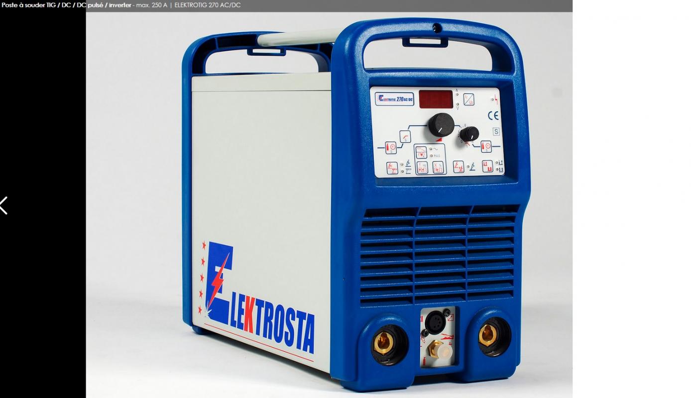

Étant novice en soudure ( petite expérience amateur en arc et quelques essais en MIG fil fourré sans gaz) je souhaiterai avoir votre avis sur un poste de la marque Elektosta modèle elektro 250, apparement un acdc, vendu d'occasion à 500 euros sans acsssoires...et un Gys 168 Tig ( acier) vendu au même prix. J'aimerai avoir votre avis.

le nom de votre modèle elektrosta est un peu ambigüe, outre que sous ce nom il y a plusieurs modèles des DC et des AC/DC, mais en plus il est très probable qu'il fonctionne en 380 v vous devriez vraiment avant achat éclaircir ces points là car à part ça c'est une bonne marque ( mieux que Gys)

j'ai vérifié, c'est bien un poste de marque Elektrosta et de modèle Elektro 250. Oui, la tension est du 380 V. J'ai la chance d'un avoir Chez moi.
le lien vers ce poste est le suivant, mais c'est en anglais...
Poste a souder MMA / triphase / avec ecran integre - 210 - 250 A | ELEKTRO 250 - ELEKTROSTA
je n'arrive pas à voir si c'est bien un AC/DC
Et je n'ai pas trouvé le site de la marque.
merci pour votre aide

Bonjour lulu1961:)
sujet de départ :
Demande d'avis sur 2 postes TIG
le poste de soudure que vous montrez sur votre lien c est un poste MMA
pas un vrai poste TIG
attention je ne dis pas que l on ne peut pas souder au TIG avec ce poste mais il n y a pas d électrovanne dans cette appareil pas d amorçage à haute fréquence
l achat d une torche TIG à valve sera nécessaire pour l utiliser en mode TIG
en plus il ne pourra pas souder au TIG en mode AC
il est très puissant par contre
Puissance absorbée par maximum : 15.1 KVAS
Coefficient d'utilisation à 60% : 250A
Coefficient d'utilisation à 100% : 210A
voici sur le lien en dessous un TIG AC DC
pour le GYS il s agit d un vrai TIG mais uniquement DC
http://www.gys.fr/pdf/datasheet/fr/011410.pdf
