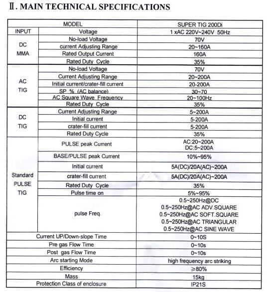

Une spec du 200 trouvé sur le web :
https://www.toolfarm.no/ViewImage.aspx?ItemID=1906&width=800&lb=true
Bonsoir Lewiss66:)
comme je l'ai dit plus haut pour un retour de membres sur le 200 de IMSERVICES la patience est de mise
et lorsque je dis qu'il n’y en a pas c'est la vérité
je me demande une chose: la plaque signalétique que vous nous montrez ce n'est pas celle du 200 de IMSERVICES ??
celui de votre lien a perdu 2 kilos de poids en court de route par rapport à celui de IMSERVICES :D;)
vous voulez aussi un retour pour le poste qui correspond à la plaque signalétique de votre lien :D
cordialement Ricou26:D

Je suis un peu perdu... On parle d'un poste "Magma Supertig AC/DC 200 Di" qui est un clone du poste "IMServices Protig 200 AC/DC", au point que le poste IMServices (Igbtig) porte en façade le nom "Supertig 200Di" ;) ! Et cela bien qu'il soit baptisé sur leur site d'un nom qui concerne généralement les postes de la marque Wuithom... Le plus curieux, c'est que les spécifications techniques de ces deux postes identiques (*) présentent des différences (fréquence AC par exemple ou le poids comme l'a noté Ricou) :confused:. Quel imbroglio ! Comment choisir un appareil si le vendeur n'est même pas capable d'annoncer correctement ses caractéristiques ?
(*) Les notices originales en anglais du Magma Supertig 200 Di et de mon poste IMServices 210 AC/DC proviennent sans aucune équivoque du même fabricant chinois.

vous dites sur votre premier message : Le 200 permet de souder jusqu'à 7mm d'épaisseur d'alu
vous êtes optimistes c'est de la théorie :D
le 200 en mode TIG AC ne monte qu'à 160 ampères et en comptant pour l'alu 40 ampères par mm même avec le mode "Advance square"
ça ne le fera pas
perso je ne le tenterais mème pas avec le 210 ACDC ou alors il faudrait que je préchauffe la pièces au flambard avant de souder au TIG
pour le MMA je le trouve assez puissant avec 160 ampères il y a déjà de quoi faire on tire sans problème des électrodes de 3.2
vous comptiez utiliser des 4 voir des 5 :confused:
en MMA on fait aussi du multi passe
Oui locouarn, d'après ce document cela laisse bien soupçonner que les caractéristiques données pour le 200 sur le site IMServices sont erronées!

Voici la spec du PROTIG 200:
