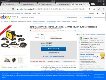

Vous pouvez avoir ce poste multiprocédés ESAB REBEL 215 IC pour 1490 euros (+ 1000 euros de frais de port...) sur EBAY
ESAB Rebel EMP 215ic MIG/Stick/Tig Welder and FREE HELMET BUNDLE (0558102240) | eBay
Dépêchez vous c’est le dernier...

@Dominique tu oublies la TVA ( 20%) plus les frais de douane qui s'appliquent non seulement sur le prix de l'objet mais aussi sur les frais de port !!!

Il n’est pas clairement indiqué sur les différents sites de vente le prix H.T. ou T.T.C.
Je pensais que c’était du T.T.C. sur EBAY !
Donc ton lien est bien meilleur que le mien
Mais ce n’était qu’une proposition trouvée rapidement sur Google.
Bien amicalement
14/08/2018 17:32:12
sur ebay par défaut pour les sites situés en UE le prix est TTC mais parfois le vendeur propose la possibilité d'une facturation où figure le Ht ce qui permet aux acheteurs pro de récupérer la TVA par contre hors UE la TVA française est applicable et les droits de douanes, j'achète parfois en Chine ou à Honkong , pour les petits bidules genre China post cela passe aouf mais ce n'est pas toujours le cas, une fois j'avais fait une commande importante d’accessoires de torche, en plus même pas pour moi, mais pour une boite où je bosse souvent ( marre de faire toujours avec des bouts de ficelles et donc en plus un achat à mes frais) seulement c'est passé héla par DHL, retenu par eux jusqu'à acquittement des taxes qu'ils ont en plus appliqué au PIF et avec les frais de port inclus dans de le calcul, je leur ai envoyé des captures d'écran de ma Cde , c'est genre rien à en foutre, ils m'ont escroqué en me faisant payer 50% de taxes par rapport à la valeur réelle de mon " importation "
